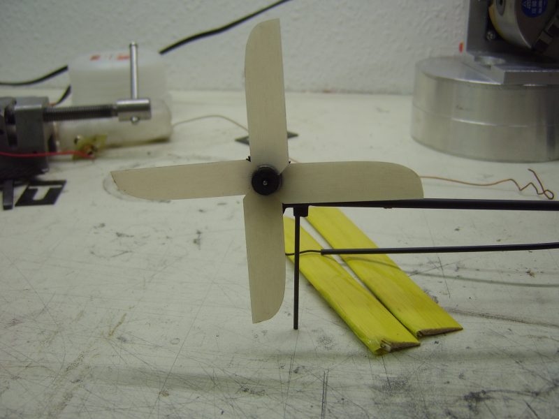

Der Antrieb hat jetzt genug Power, leider kann der Heckrotor nicht mehr mithalten
Da ich heute etwas mehr zeit hatte habe ich mal wieder etwas rumgespielt.
Da man sich ja mit dem DD Heck schnell die 4in1 zerschießen kann dachte ich mir ich bleib erst mal bei der Übersetzung. Außerdem finde ich DD mit Bürsti äußerst ungeeignet fürs Heck da man ja nur Standschub und keine Strahlgeschwindigkeit braucht.
Mit Originallöffel zieht das Heck an 12V 0,8 A ( Was zieht das DD Heck? Was schafft die 4in1?)
Mit meinem selbst gebasteltem 4 Blatt zieht es auch 0,8A macht aber deutlich mehr Wind.
Welchen Durchmesser hat der blaue 4Blatt? Gibt’s noch andere 4 Blattprops?
Ich brauche einen mit ca. 100mm Durchmesser.
Ich hab auch schon einen GWS 6x3 Prop getestet, er zieht auch nur 0,8A. Der würde wunderbar funktionieren wenn er nicht zu groß währe.
