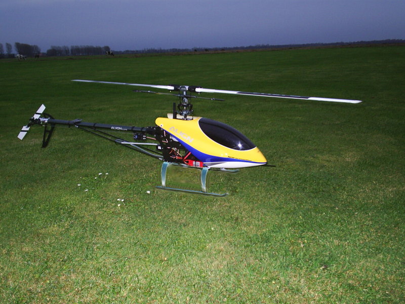

chrisk83
Beiträge: 2919
Registriert: 25.09.2006 01:39:18
Wohnort: Rehburg-Loccum
Danksagung erhalten: 1 Mal
#207
Beitrag von chrisk83 »
Da kann ich nicht helfen, solche Fotos gibts nicht, existieren nicht
dilg
Beiträge: 1720
Wohnort: Mödling
#208
Beitrag von dilg »
3d hat geschrieben:ja das bringt auch nix.
ich muss sehen wie es am rex aussieht.
man kann auch nicht einfach felgen kaufen, ohne zu wissen wie sie am auto aussehen. :oops:
und anhand des bildes würde sagen, die passen nicht zum rex.
bitteschön;
hth
lg michl
3d
Beiträge: 6111
Wohnort: Leer (Ostfriesland)
#209
Beitrag von 3d »
danke für die mühe
das bestätigt meine prophezeiung.
es sieht scheiße aus.
TDR
chrisk83
Beiträge: 2919
#210
Soll ich dich hauen, sieht doch schweinegeil aus !!!
Haben will
Aber das sieht nach Photoshop aus, oder ?
