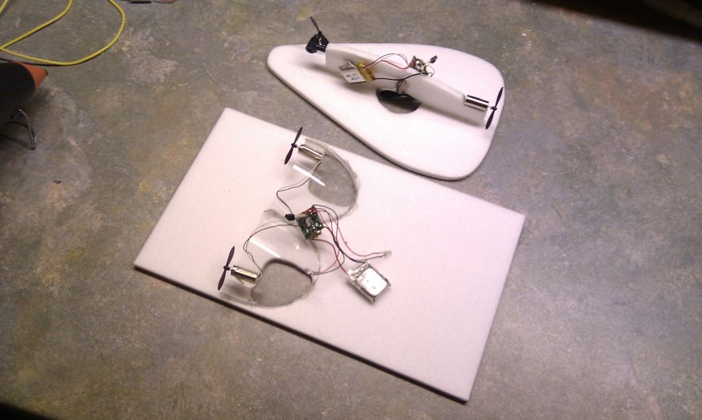

acanthurus hat geschrieben:Irgendwelche sonstigen Änderungen nötig? Motoren umpolen o.Ä.?
Japs.
Hab ich oben auch unter den Bildern noch hingeschrieben :)
Die Laufrichtung der Motoren muss allerdings beachtet werden. Einer drückt, einer schiebt.
Also durchzuführende Arbeiten:
- Heckmotor ablöten
- einen Hauptmotor in der Drehrichtung ändern (wichtig ist das es der Richtige ist ;) )
- eine Motorwelle kürzen
- Propeller für dickere Welle vorbereiten und montieren

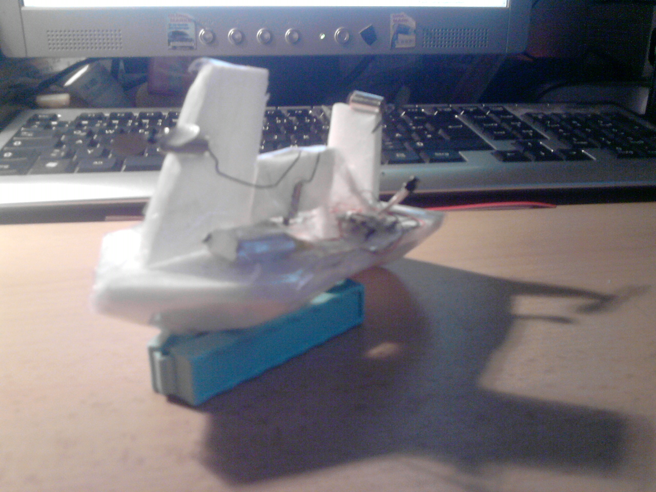

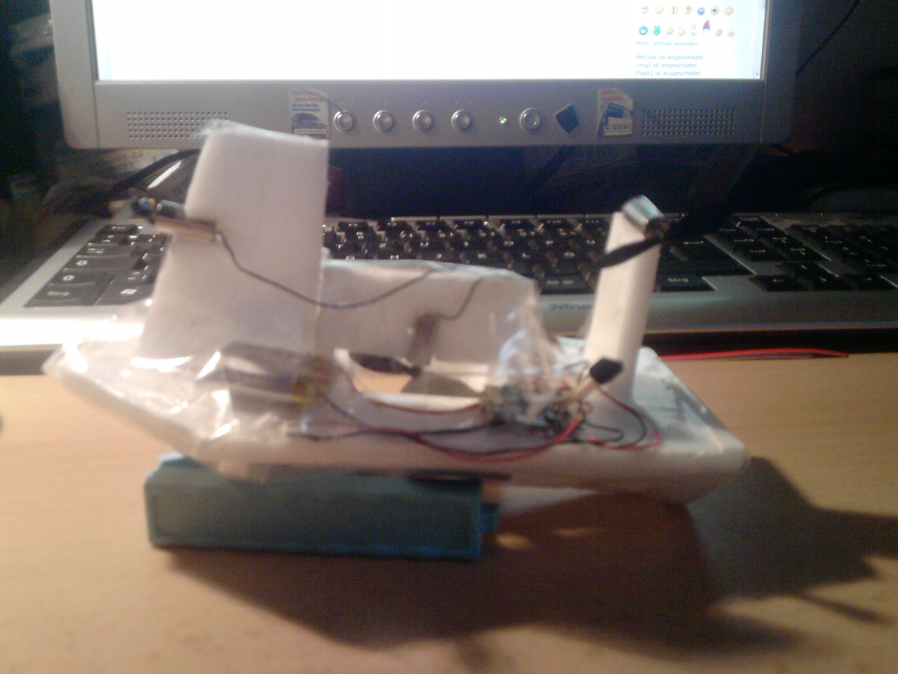

ich hab auch ein gebastelt. Weil es auf Teppich und Laminat nicht ging kam ein Bootsrumpf ran und wurde gestern getestet. Die Tage werde ich noch einen neuen Rumpf bauen damit ich den 3. Motor rausnehmen kann. Hat zufällig noch jemand solch ein Hubi den er nicht mehr braucht ? Heckpropeller und Elektroniken würden auch reichen.
Achso zum schluss noch ein Bildchen. Ich will euch ja nicht den Spaß verderben.

Sachmal hast du den Auftrieb-Probpeller auch vakuum-verpackt? :mrgreen:
KoaxKalli
Beiträge: 1045
Registriert: 07.11.2009 19:02:29
Wohnort: Schwarzheide/Brandenburg
#208 Re: Koaxe anyone? Nichts für schwache Nerven
Beitrag von KoaxKalli »
nee, mein Vater meinte nur ich soll das etwas abkleben damit die Luft nicht an der Seite vorbei pustet. Auf der anderen seite ist ein Schlitz für Luft.
