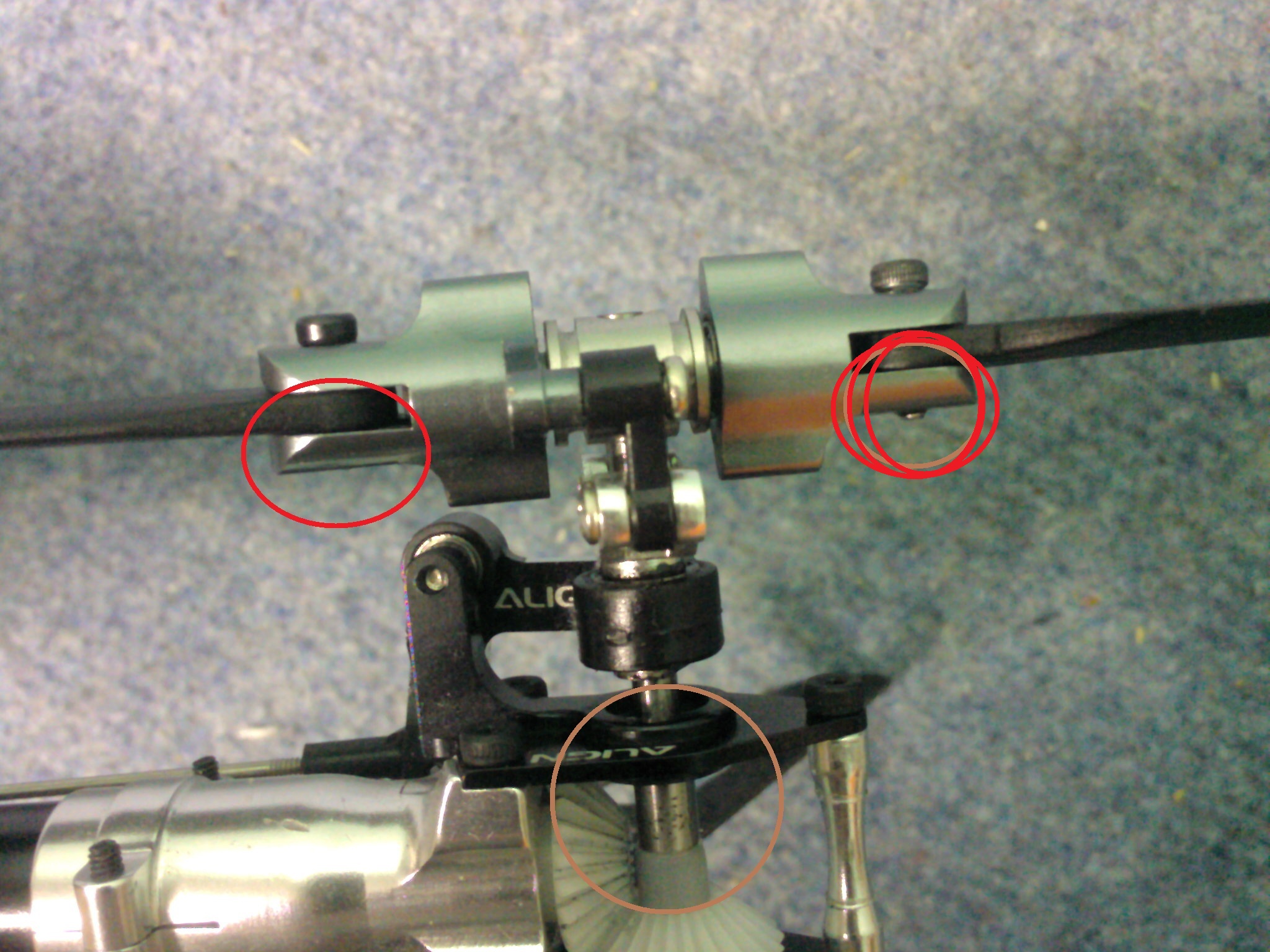

Da ich nicht weiß, ob diese eine, längere Schraube "schädlich" ist, hier mal ein Bild. Und noch was, kann es sein, dass ich da Rost ( :shock: ) an meiner Heckrotorwelle habe ?.....Der ist mir doch aber bis jetzt immer nur in trockenes Gras "gefallen". Naja, was auch immer das ist, ich wechsel eben die Heckrotorwelle, dann ist aber Schluss mit dem Basteln. Hier das Bild (Rot eingekreist die Schrauben, Braun der "vermutliche Rost"):

Unterschiedliche Schrauben an den Blatthaltern sind Gift, bei den hohen Drehzahlen am Heck kriegst du durch die Verschiebung des Schwerpunkts schnell Vibrationen. Bisschen Flugrost an der HeRo-Welle schadet nicht. Öl die Welle bisschen ein.
