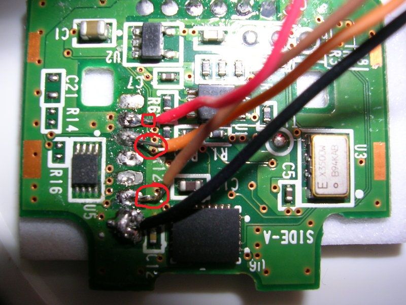

@marix
ich würd auch die kabel zur WMP etwas kürzen, der abisolierte teil ist ja so lang, da kann er durchaus mal eine andere Durchkontaktierung erwischen!
das mit dem motor-pin lässt sich super einfach ändern!
im Sketch von der 1.5 steht in Zeile 108 das hier:
dort muss einfach nur der 4. Pin mit dem 5. Getauscht werden, bzw halt die nummer an der der problem-regler dran is. Dann natürlich auch die verkabelung am Arduino selbst entsprechend ändern...
Falls Du das lange schwarze Stück Schrumpfschlauch in der Mitte der Kabel meinst, das ist nur drüber geschoben, für die Übersichtlichkeit, darunter sind keine Lötungen.
Marco
@guro
Du hast geschrieben:

marco, ich meinte die abisolierten enden. vorallen bei den mittleren 2 kabel sind die so lange das sie durchaus eine durchkontaktierung (die kupferkreise drunter) erwischen können, was nicht gut wäre! (s. bild)
- DSCN2336_2.jpg (166.07 KiB) 1310 mal betrachtet

@guro
Jo, mach ich, habe jedoch Schiss, dass das Teil danach noch verkrüppelter aussieht.
Danke.
Marco
Danke.
Marco
