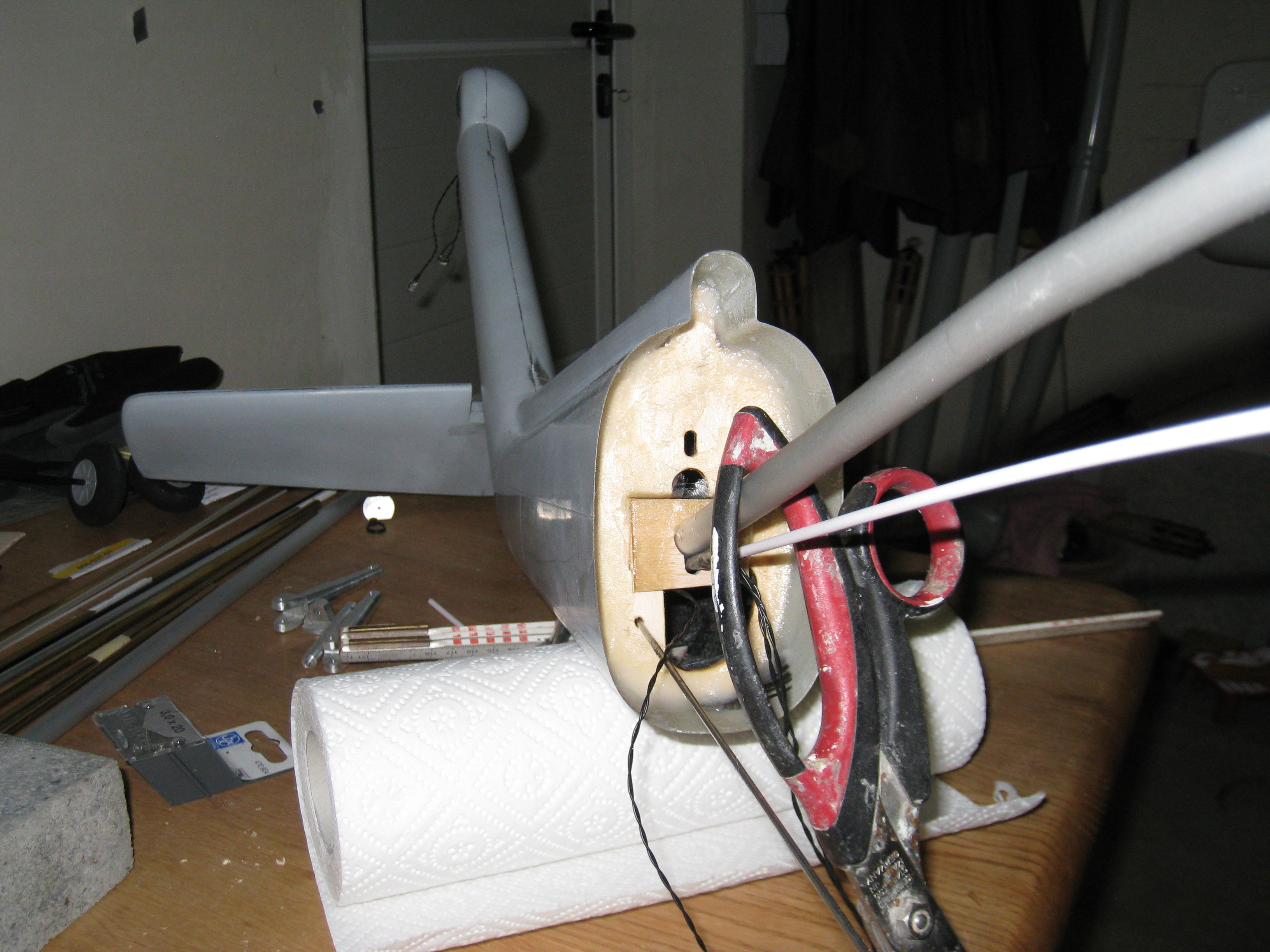

Bevor es so warm wurde habe ich Wit noch richtig Beine gemacht, da er mir beim Einbau der Flexwelle helfen sollte. Das hätte alleine, also nur mit 2 Armen und Händen, niemals geklappt.
Das hat auch alles prima geklappt. Wir haben die Außenhülle der Flexwelle, wie von SSM empfohlen, in ein Alurohr gesteckt und das zusammen dann in die nötige Form gebogen:
Flexwelle (2).JPG (2.92 MiB) 1853 mal betrachtet
Flexwelle (3).JPG (2.98 MiB) 1852 mal betrachtet
Anschließend haben wir die Außenhülle mit Epoxy im Alurohr verklebt und mittels hergestellter Birkensperrholzspanten im Rumpf befestigt. In einem Arbeitsgang mit den Kabeln für die Heckbeleuchtung, der Anlenkung für die Heckfinne und dem mit dem Alurohr zusammen verschrumpften Bowdenzug für die Heckanlenkung. Das war gar nicht so einfach und hätte aufgrund verschiedener Ansichten wie das denn jetzt am Besten funktioniert fast Krach gegeben :lol: :lol: .
Aber nach ein/zwei bösen Worten gings dann wieder :wink: .
Das wollte ich dann vernünftig austrocknen lassen, den letzten Spant im Heckausleger festmachen und dann schon den Rumpf mit Heckausleger "verheiraten"...

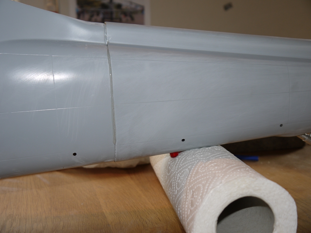

Rumpf und Heck sind jetzt eins:
Die beiden Teile zueinander auszurichten war nicht ganz einfach. Erstens passen sie nicht perfekt (setzt man den Rumpf unten ganz an so steht der obere Teile massiv ab und umgekehrt, habs jetzt gemittelt) und zweitens muss die Ausrichtung genau stimmen. Wenn ich jetzt was schief anklebe bleibts für immer schief. :shock:
Habe es jetzt ein bisschen trocknen lassen und laminiere gleich von innen über die Schnittstelle, damit auch wirklich genügend stabilität drin ist.

Uia, ganz schöne Wuchtbrumme :)
Bekommst Du das mit dem Spaltmaß ausgespachtelt?

Ja müsste man hinbekommen. Gerade bei so Formen geht das meiner Erfahrung nach relativ problemlos da es nachher nicht mehr so auffällt. Man muss nur immer so viel schleifen^^

Gefreut habe ich mich über diese Spaltmaße nicht gerade. Ich will hoffen, dass ich das hinbekomme! Erfahrung habe ich mit sowas ja ungefähr null komma null.

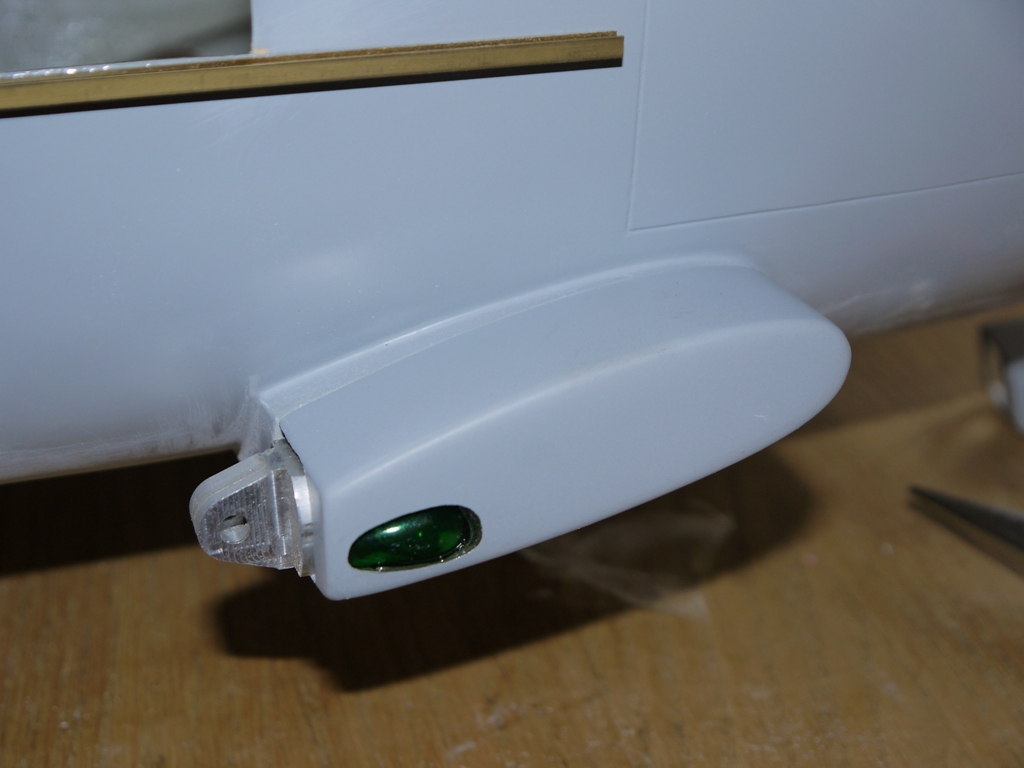

Vorgestern habe ich die Fahrwerksaufnahme und Beleuchtung in die Stummelflügel eingebaut. Die Lampenfassung ist zur Zeit noch viel zu groß. Ich möchte mir das noch kleiner Modellieren. Mal schauen wie ich das mache.

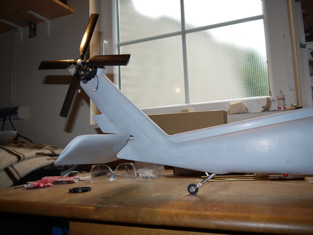

Gestern habe ich mit´m Yogi zusammen das Heck in den Mantel der Heckwelle gepresst (boah war das ne Arbeit :oops: ), die Heckwelle eingesetzt und angepasst und schließlich das Heckgehäuse montiert. Heute habe ich das Heck selbst dann noch zusammen gebaut, so dass man sich mal ein Bild von der Größe machen kann - alle Achtung. Manche Helis fliegen damit als Hauptrotor :lol: (über 30cm).
Leider bin ich mit dem Heck noch nicht zufrieden. Irgendwie scheinen alle vier Lager in den Blatthaltern einen weg zu haben. Außerdem geht die Pitchverstellung relativ stramm. Da ist nichts spezielles was stramm geht, sondern jedes Teil für sich ein bisschen. Alles in allem macht das dann eine nicht wirklich leichtgängige Heckmechanik aus.
