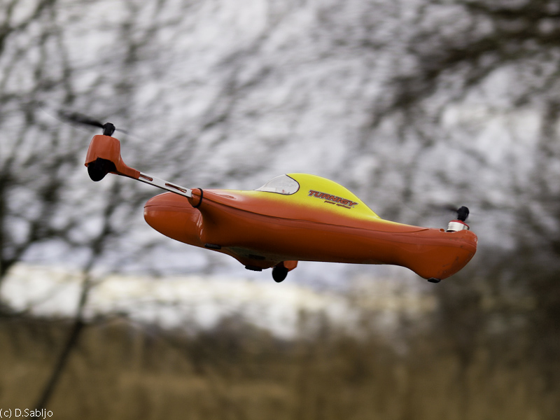

#217 Re: Tricopter
Force, der ist ja mal schick.
Flo, das soll besser werden, wenn man die vorderen Motoren leicht kippt, so dass sie das Drehmoment ausgleichen. Hat wohl auch den Vorteil, dass man auf allen drei Motoren rechtsdrehende Propeller montieren kann.

#218 Re: Tricopter
Wie geil ist der denn!!!

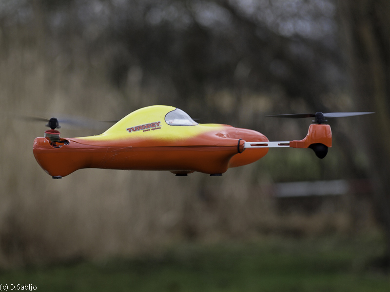

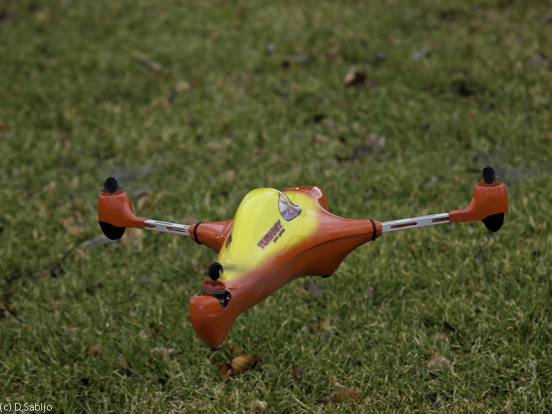

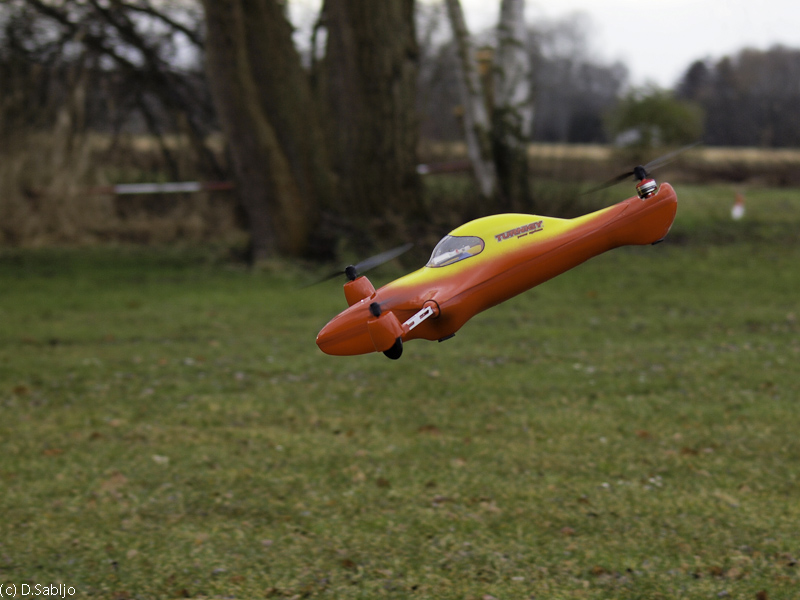

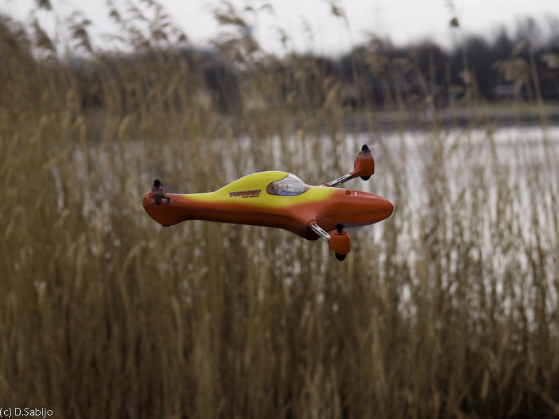

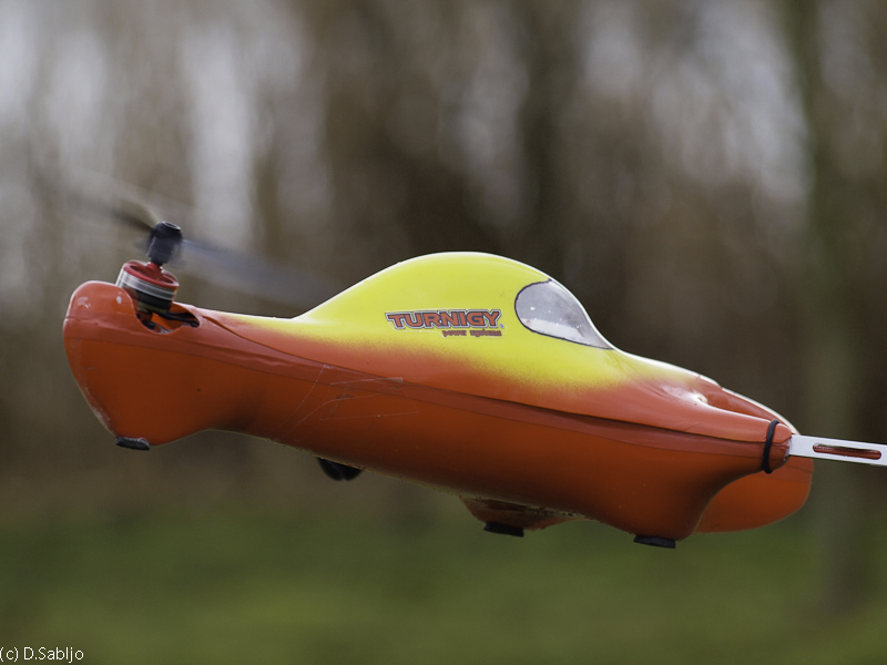

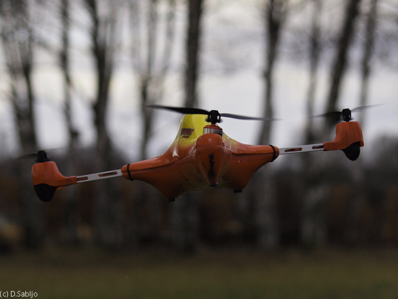

jo, den hat einer bei RCN gebastelt. Schicke Kiste. Tiefgezogene Teile sind ne feine Sache.
