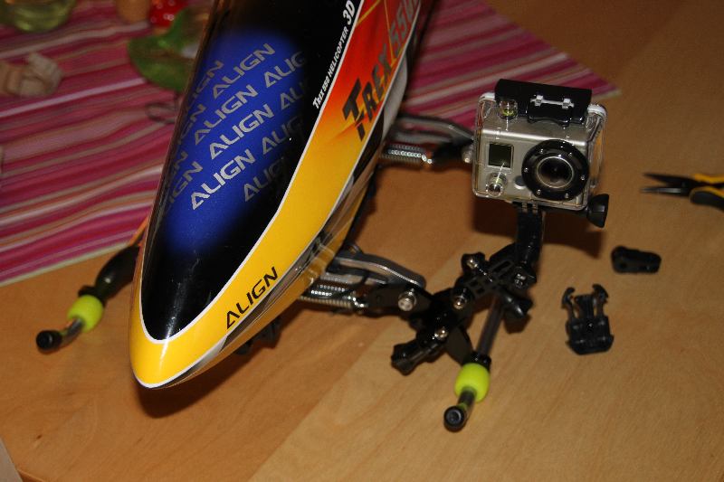

Mal eine Frage an die Runde:
Nachdem jetzt die GoPro eingetroffen ist, bin ich am überlegen, wo ich die am besten noch auf den 550er draufpacke. Langsam wirds voll ;-)
Mit dem Skeleton Schutz-Gehäuse kommen nochmal ca. 200g hinzu. Am besten würde sich das Ganze auf der linken Kufe des Spider-Landegestells befestigen lassen. Siehe Foto.
Meine Frage an Euch: Muss ich die 200g links drauf auf der rechten Seite ausgleichen (sprich ebenfalls 200g auf die rechte Kufe packen), oder meint ihr, dass das den 550er beim Rundflug mit den großen 550er Blättern nicht groß stören wird?
Ich dachte mir, ich packe die Cam links drauf, da der Heli sowieso durch die Rotation immer leicht "rechtshängend" ist. Wie er sich letzten Endes verhält, kann ich frühstens Donnerstag testen. Die Perspektive ist jedenfalls mächtig geil, wie gerade der Test gezeigt hat.
Beste Grüße, Alex

IMHO sollte das Gewicht gleichmäßig verteilt werden. 200 Gramm sind schon einiges... Ob das Dein 3G ausgleicht, musst Du halt mal ausprobieren (ich würde das dann sicherheitshalber erst mal ohne Kamera, dafür mit Gewichten machen - für den Fall der Fälle).

Ich hab' mal den Schwerpunkt der Kamera weiter in die Mitte gen Haube verlagert und 100g Gegengewicht auf die gegenüberliegende Innenseite der Haube gepackt, dafür die Frontgewichte rausgenommen, die ich bislang drin hatte. Der Rex wird mir sonst zu nasenlastig, merke ich schon beim bloßen Anheben.
