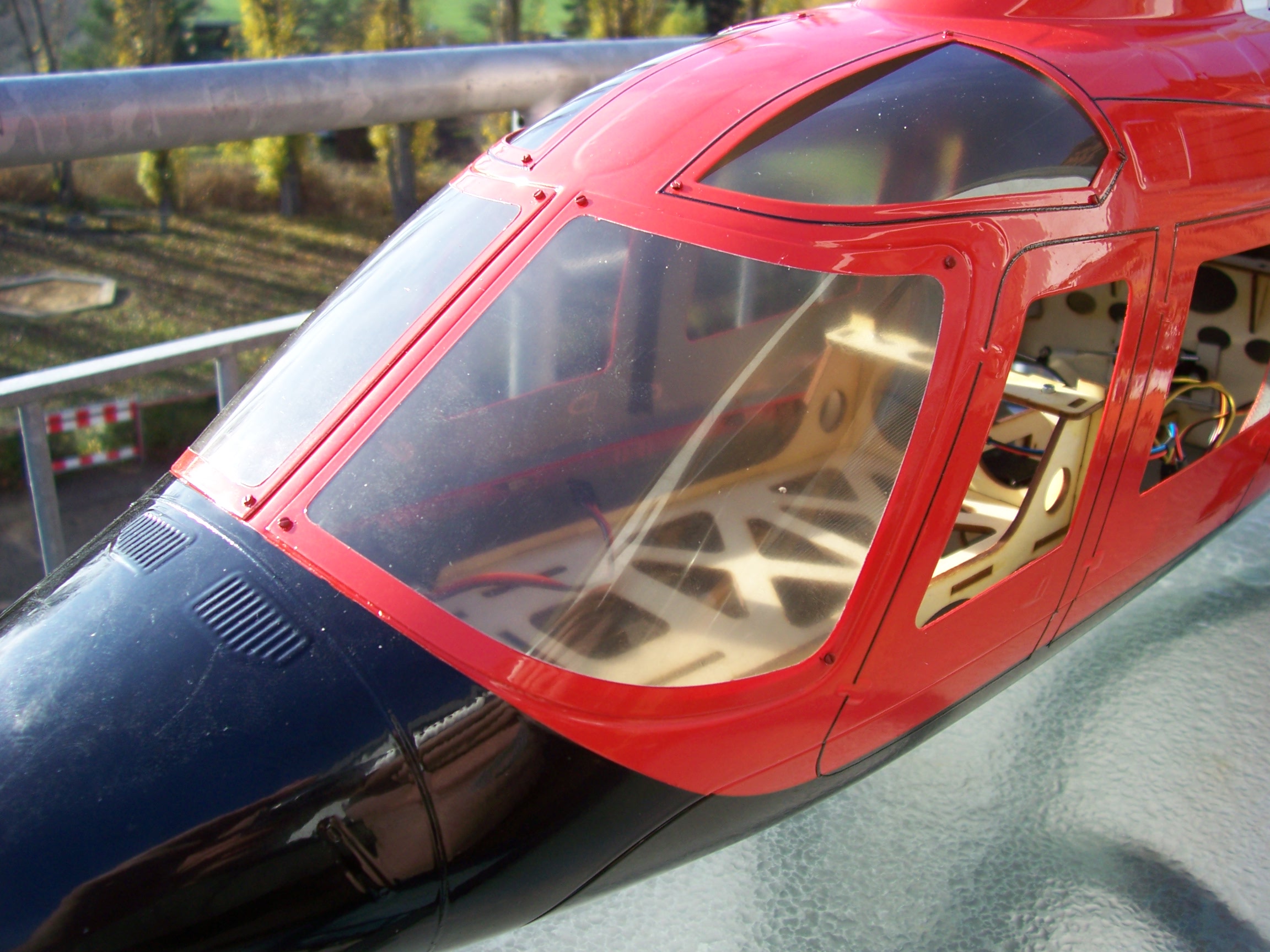

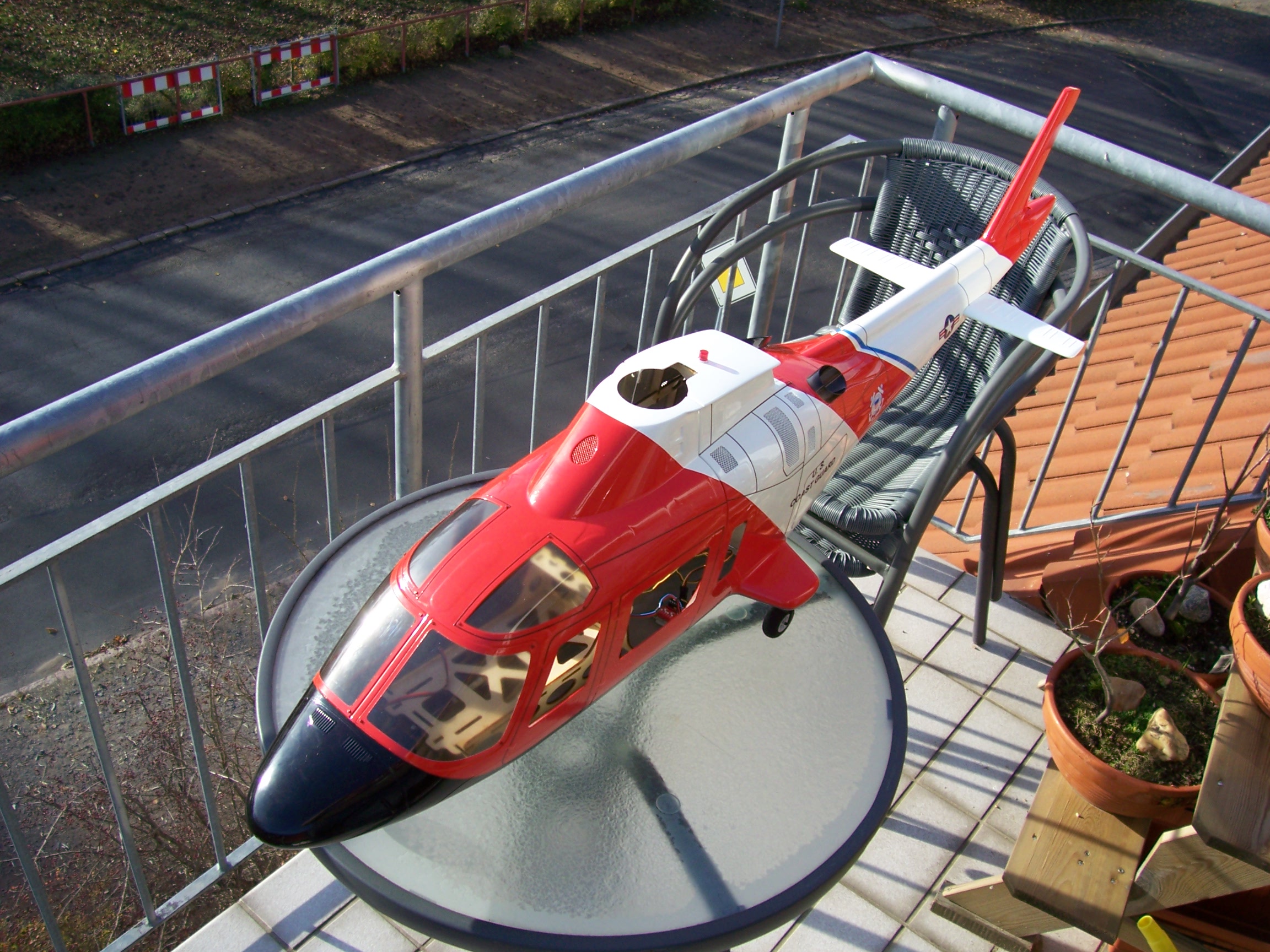

#227 Re: Agusta A109 Coast Guard
Scheiben drin...Sonne draußen...Fototermin
- Bild 008.jpg (655.69 KiB) 784 mal betrachtet
- Bild 007.jpg (965.18 KiB) 766 mal betrachtet

#228 Re: Agusta A109 Coast Guard
Schön, macht sehr guten Eindruck.

#229 Re: Agusta A109 Coast Guard
Und passt grad so auf den Tisch

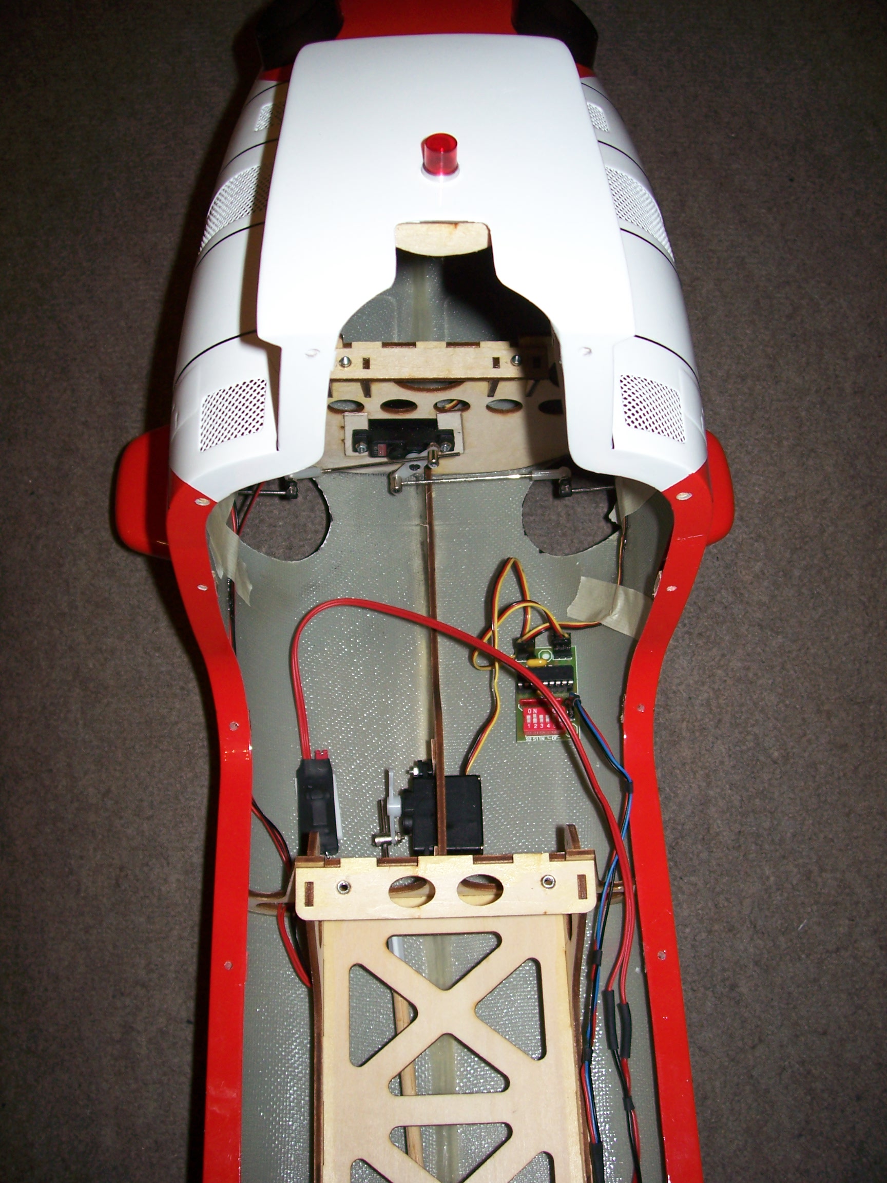

#232 Re: Agusta A109 Coast Guard
Ist noch bissl Platz im Rumpf
Fahrwerksservos (HS-81), Servo-Verzögerungsbaustein und LiPo-Blitzer
Viel ist nicht mehr zu tun am Rumpf. Hecksporn bauen und anbringen und HLW befestigen. Danach wirds Zeit für die Mechanik

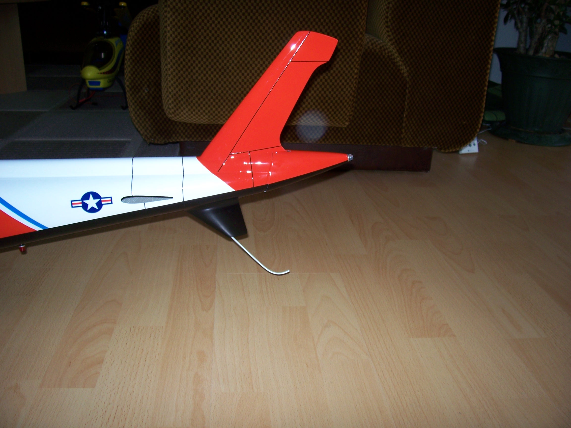

#233 Re: Agusta A109 Coast Guard
Noch ein Punkt kann von der Liste gestrichen werden.
Der Hecksporn ist dran. 2mm Federstahl (lackiert weiß mit Klarlack). Im Rumpf durch eine Laminatflicken gesichert. Bei Beanspruchung stützt der Hecksporn sich an 2 Punkt im Rumpf ab und kann noch gut nachfedern. Sollte bei Heckaufsetzern den Heckrotor effektiv schützen können. Muss nur nochmal schauen, ob der nicht zu tief ist, aber dann könnte ich den noch nachbiegen.
Das HLW lasse ich erstma unverklebt, bis die Mechanik das erste Mal Platz genommen hat. Nich, dass ich dann Probleme bekomme. Verklebt is das HLW dann relativ schnell.
Laut Century sollte das AluHeck für den SWIFT (damit die Heckwelle im RUmpf montiert und demontiert werden kann) bis zum WE bei mir eintreffen. Dann kann ich die Mechanik letztendlich fertig stellen. Mit Fliegen ist es hier leider Essig, da hier wunderbares Herbstwetter mit Regen und Wind einsetzt.
Dann fehlen nur noch ein paar Probe- und Einstellflüge mit der Mechanik und wenn alles klappt kann die Agusta bis Ende nächster Woche fertig sein. Sofern der Wettergott gnädig ist.

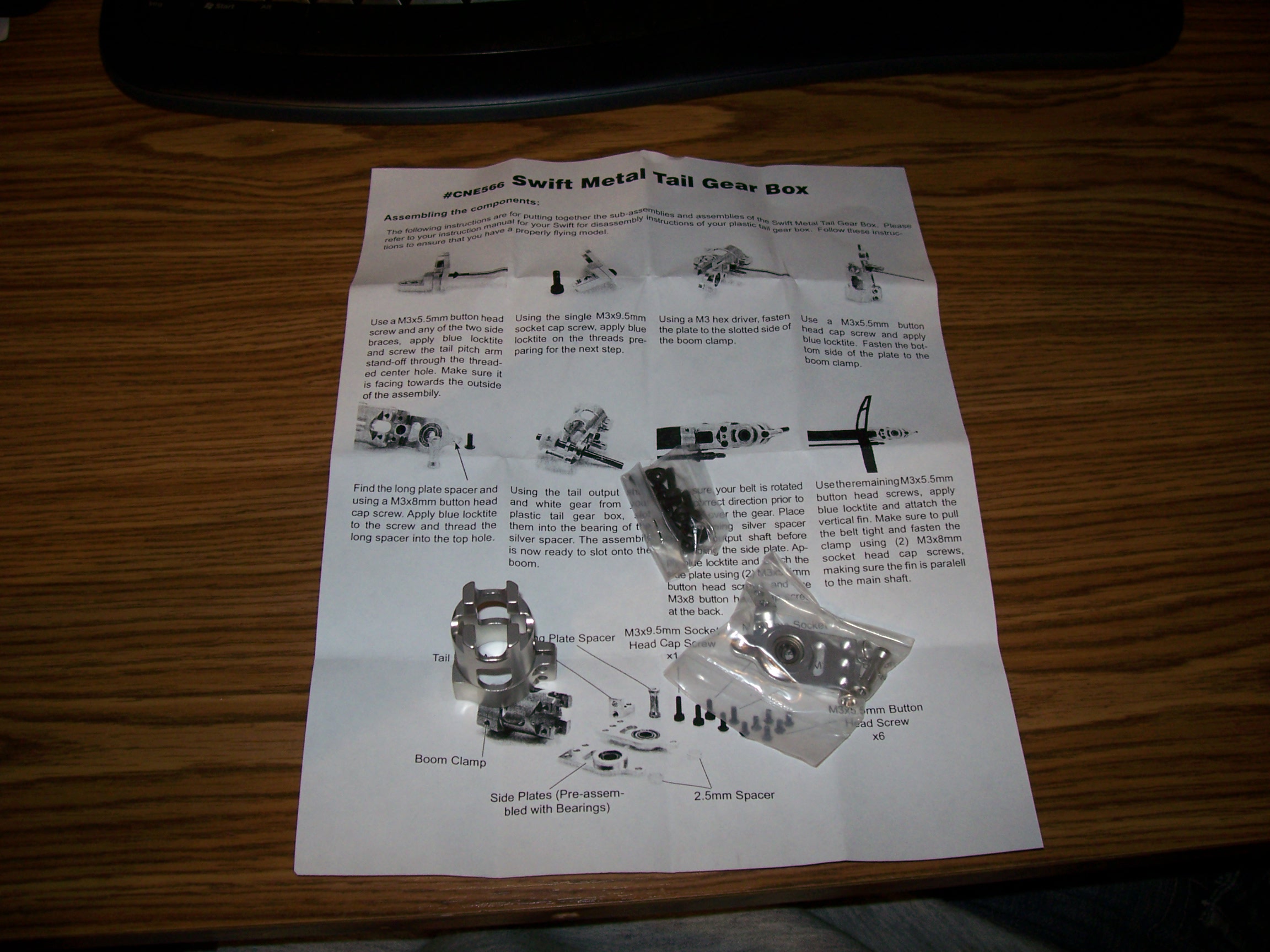

#239 Re: Agusta A109 Coast Guard

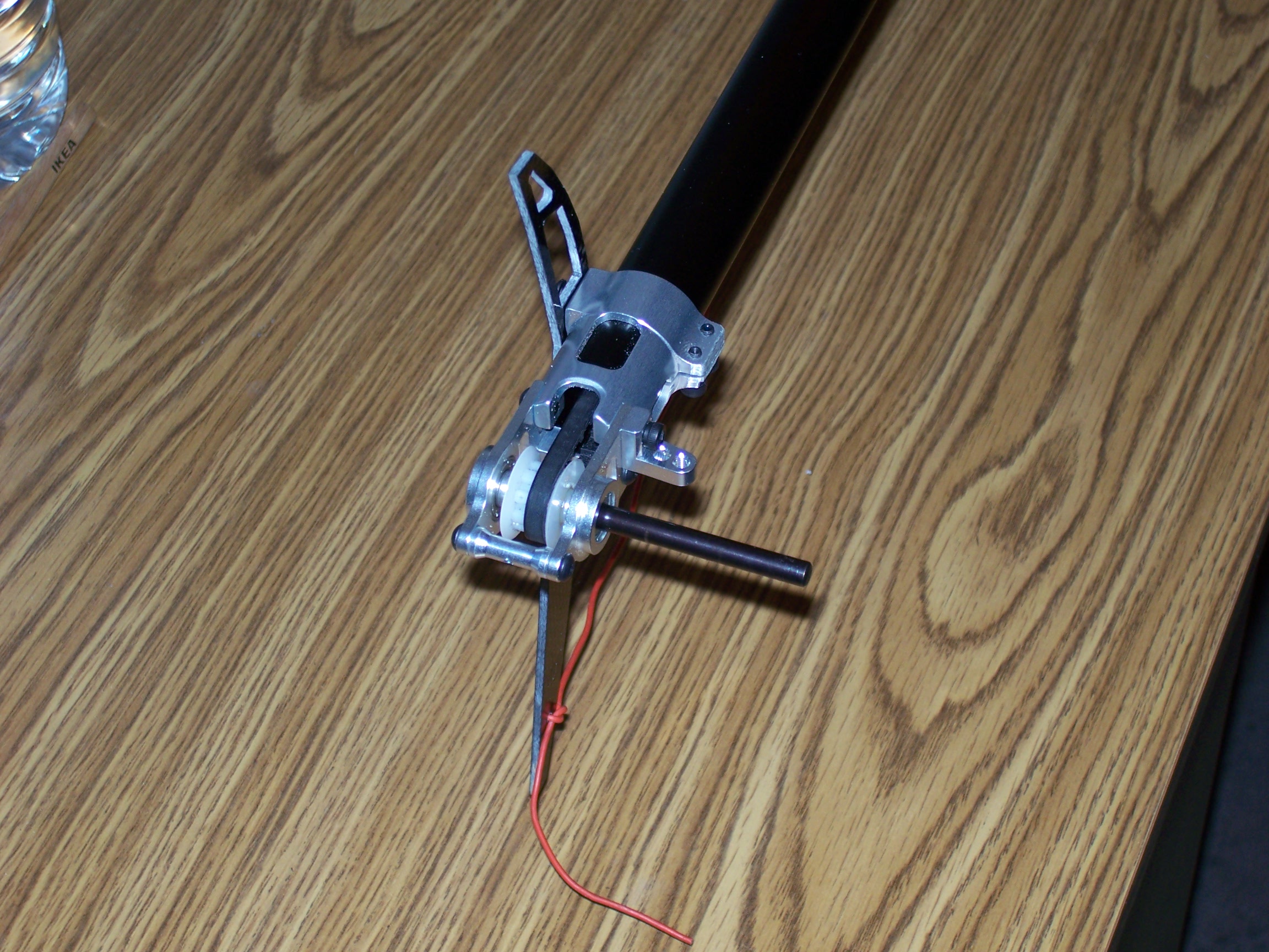

Das Alu-Heck für den SWIFT ist da
Einziger Grund das Ding einzubauen ist der, dass das normale Heckgehäuse nicht im Rumpf demontiert werden kann. Naja was solls.
Verbaut wirds aber erst morgen. Hab heute schon genug geschraubt (allerdings mal nicht Helis).
- Bild.jpg (622.6 KiB) 769 mal betrachtet

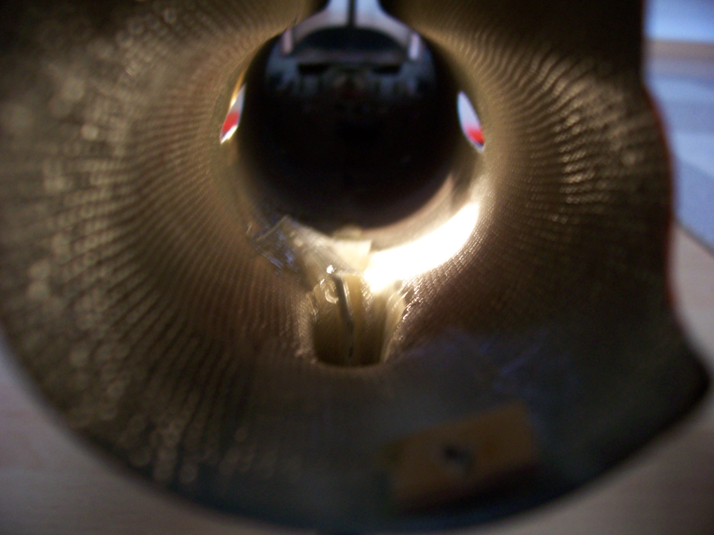

#240 Re: Agusta A109 Coast Guard
Und fertig. Und wenn ich mir bei der Demontage nicht die Kugel der Heckschiebehülse abgebrochen hätte, wäre die Mechanik jetzt komplett fertig
Na ma sehen wie schnell Century die neue liefern kann
- Bild 007.jpg (870.98 KiB) 766 mal betrachtet
