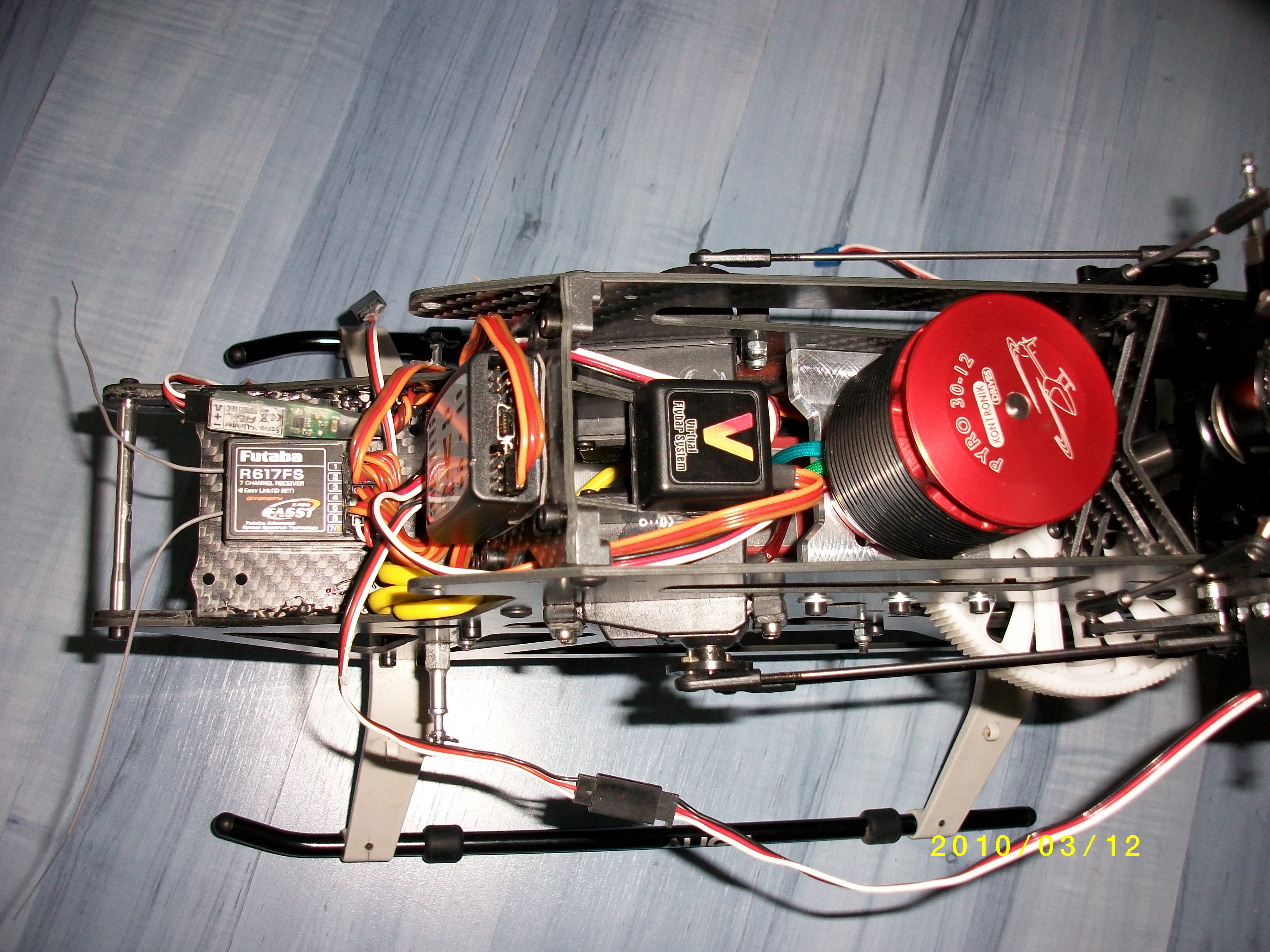

Könnten vielleicht ein Paar V2 User Bilder von der Kabelverlegung Posten bin mir nicht ganz sicher wie ich die Kabel am sinnvolsten verlegen soll der Empfänger soll jedenfalls nach Vorn.
Gruss Jens
Gruss Jens
Gruss Jens
#230 Re: T-Rex 700 E - Heli-Chris Chassis - Erfahrungsaustausch
hi Jens,
ich werde morgen fertig sein und stelle dann hier ein paar Bilder rein ! Den Empfänger habe ich auf die vom Kit übrigen Empfängerplatte gebracht und diese von eingeharzt :
hier schon einmal ein paar :
- IMAG0312.JPG (2.19 MiB) 1543 mal betrachtet
- MD000588.JPG (2.56 MiB) 1543 mal betrachtet
- IMAG0309.JPG (2 MiB) 1543 mal betrachtet
- MD000587.JPG (2.73 MiB) 1543 mal betrachtet
