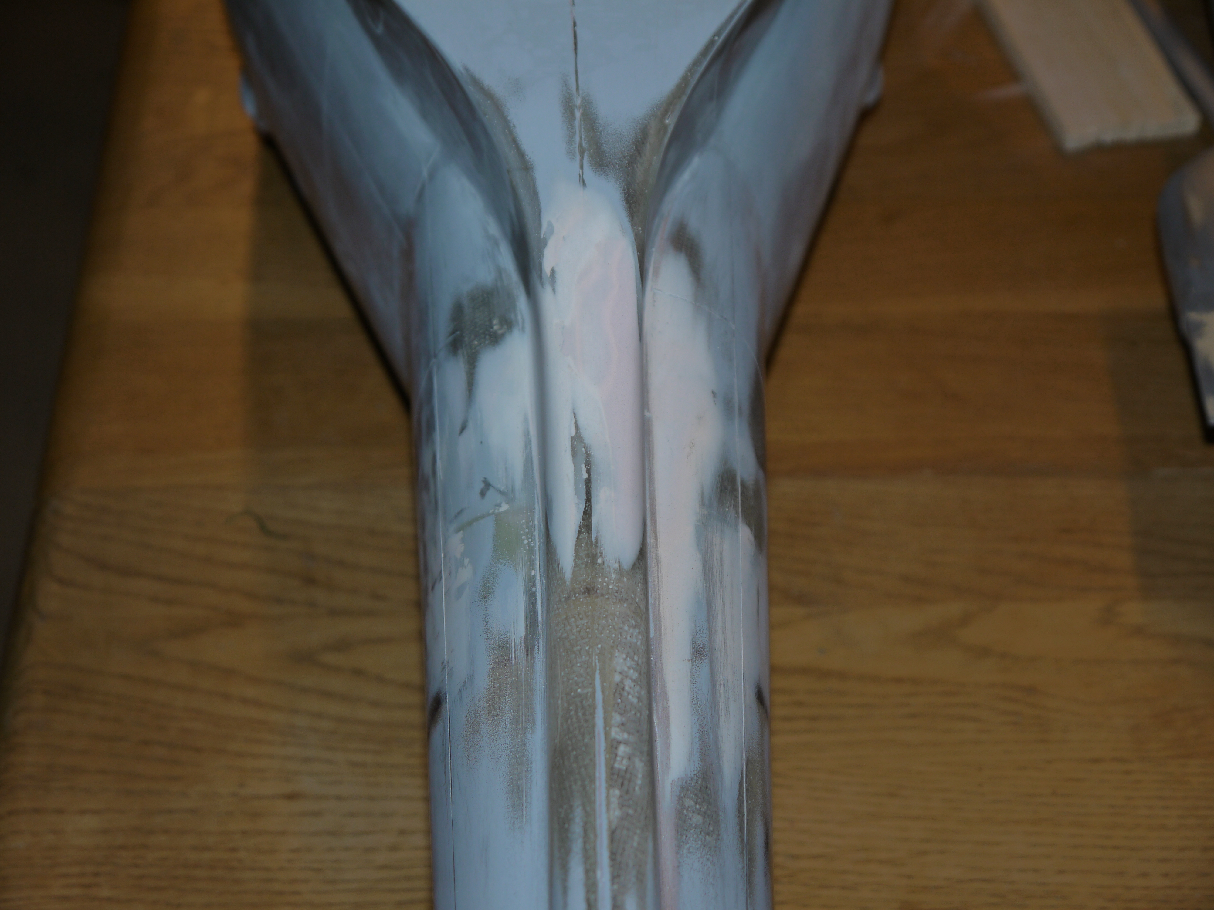

Erstflug gab es aber leider noch nicht. Ich hatte mir vorgenommen (mal eben) den Spalt zwischen den beiden Rumpfteilen weg zu machen... Ein Kumpel der mit dem Thema schleifen, spachteln, schleifen, spachteln, ... sehr versiert ist (aus der Flugzeugabteilung) bot mir seine Hilfe hierbei an. Leider hat sich das Ganze dann unerwartet lange hingezogen. So eben nach Feierabend nen bisserl schleifen dauerte dann doch etwas länger. :oops:
Letzte Woche ist er aber fertig geworden. Diese Woche habe ich meinen Landescheinwerfer fertig gemacht, da ich den vor der Elektronik einbauen muss und auch nochmal meinen Kumpel zum feinschleifen gegeben (habe eben ne SMS bekommen, dass er fertig ist :bounce: ). Gestern habe ich den Rumpf noch von innen lackiert, damit die verschiedenen Materialien die so im Innenraum benutzt wurden nicht so ins Auge fallen.

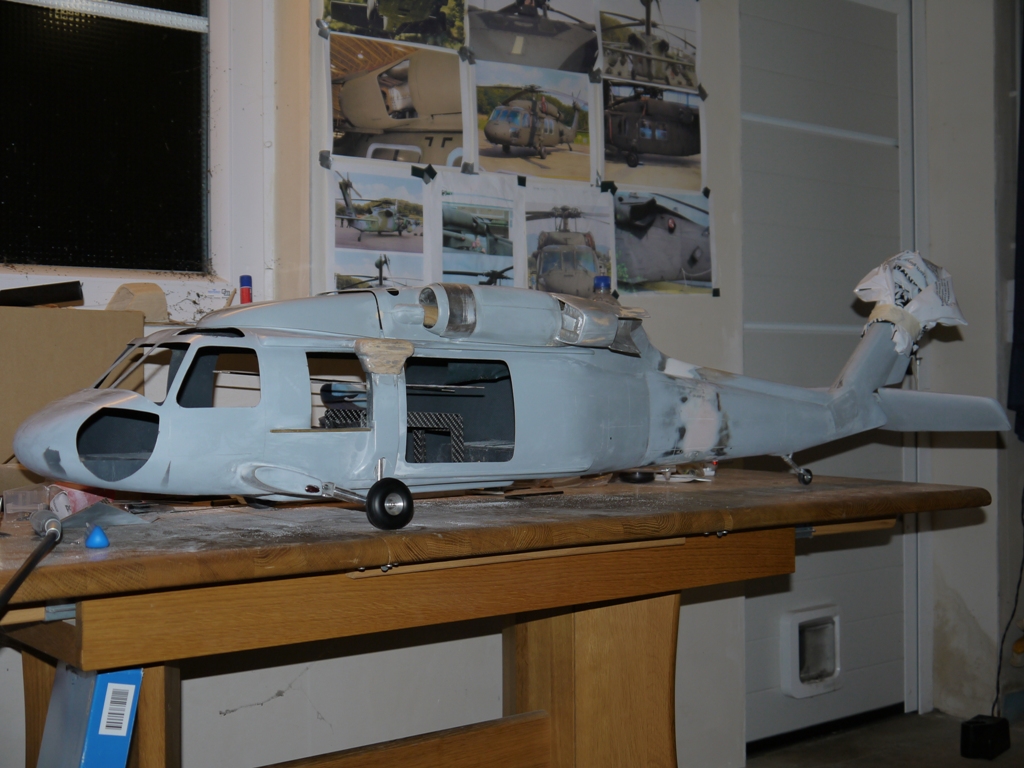

Mir sind die ewigen Pausen zwischen den Bauabschnitten ja schon selbst peinlich, aber in letzter Zeit war es echt blöd bei mir :oops: .
Da heute aber sowohl mehr als 10° in meiner Garage waren und ich Zeit und Lust hatte, habe ich dann endlich weiter gemacht!

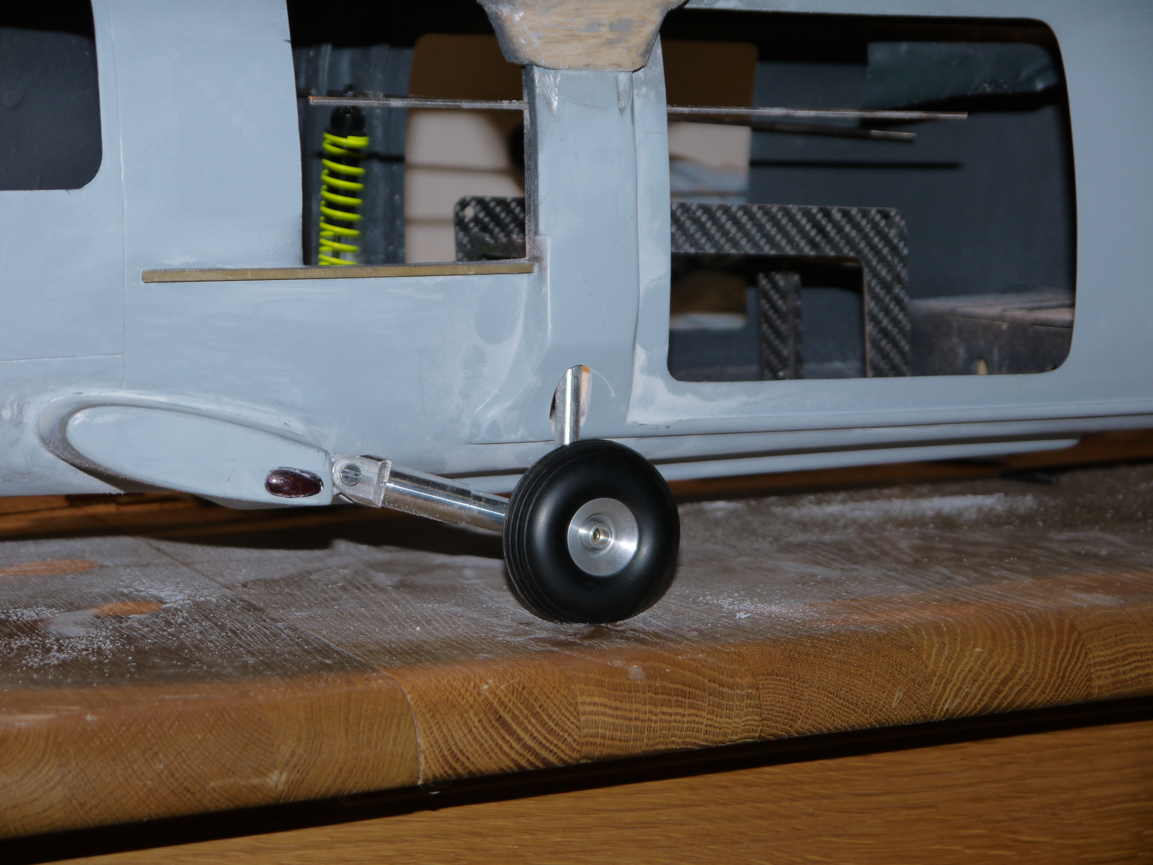

Zuerst einmal habe ich das vordere Fahrwerk eingebaut. Das Hauptproblem waren die Löcher für die Durchführung der Dämpferbeine und die Positionierung des Dämpfers. Hat alles gut geklappt und der Blackhawk steht sogar gerade :) . Allerdings vorne noch ein bisschen "hochbeinig", da fehlt noch das Gewicht von Akkus, Mechanik, Blätter, ... Mit 2 Flaschen Wasser drin stand er dann genau richtig.

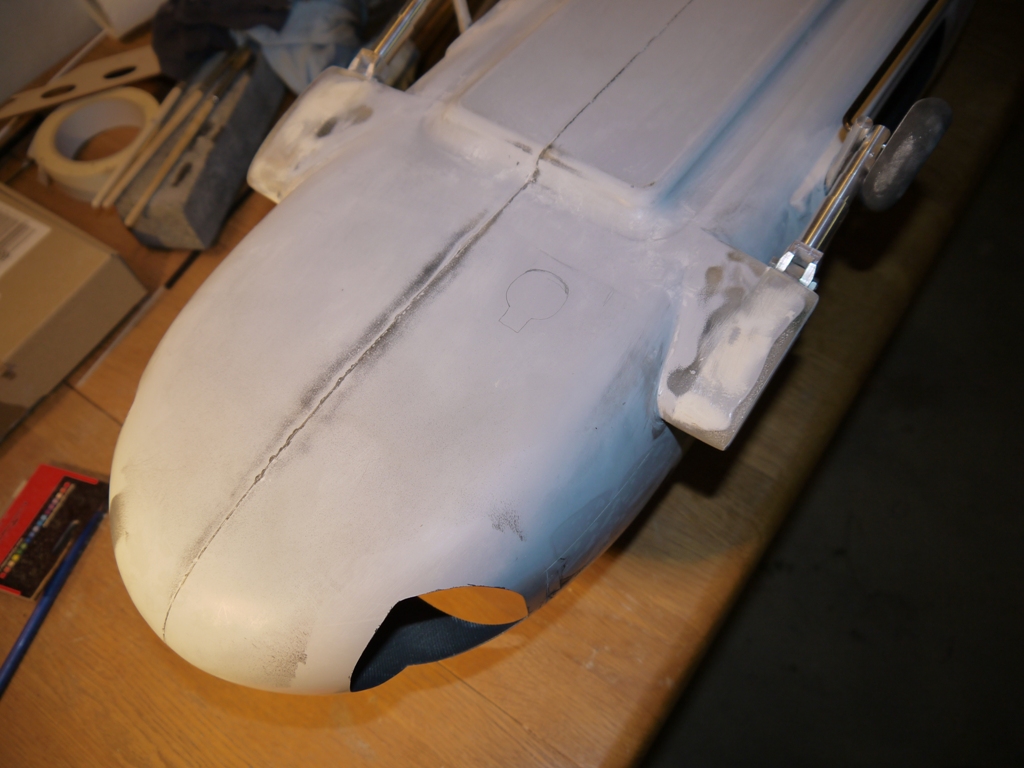

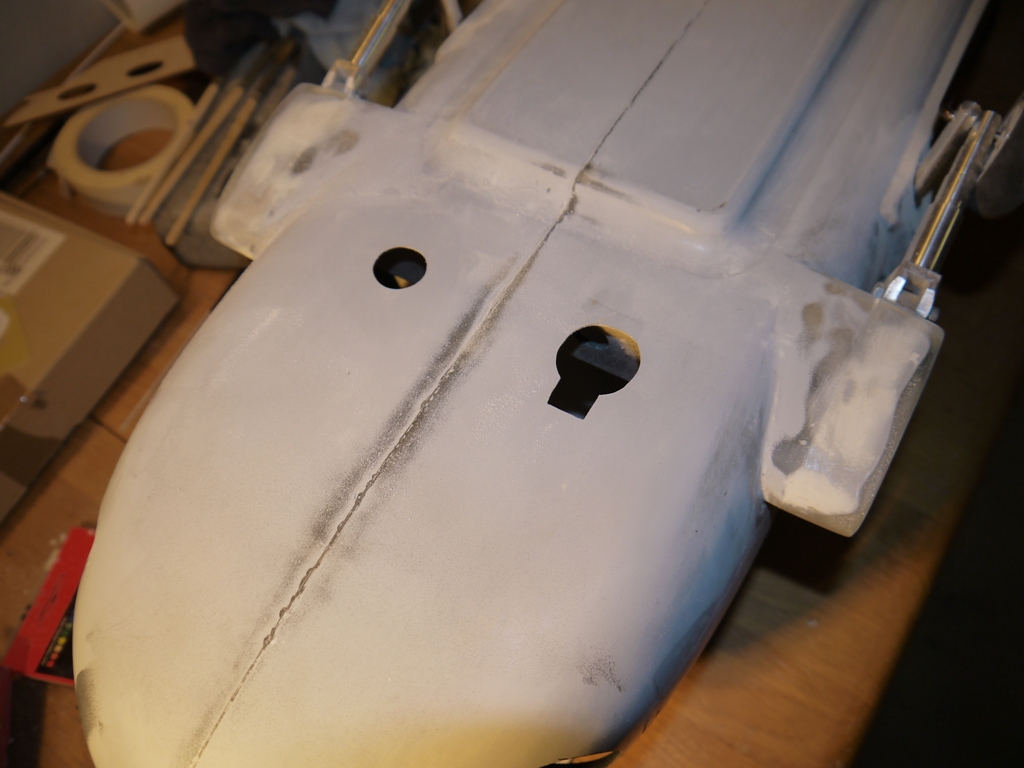

Anschließend habe ich noch die Löcher für die beiden Landescheinwerfer gemacht. Da mir leider der Sekundenkleber ausgegangen ist, konnte ich sie aber noch nicht einbauen.

Sag mal, sind deine Scheinwerfer nicht arg weit hinten? Hier sieht man die Position gut:
IMHO übrigens einer der besten Fotostreams: http://www.flickr.com/photos/marinehawk12/
Auf jeden Fall wird deine Hawk ein ganz tolles Ding - freue mich über den weiteren Baufortschritt!
Gruss Marcel

Hey stark, da sind ja echt super Bilder bei! Danke!
Die Landescheinwerfer sitzen eigentlich nur ein ganz kleines Stück zu weit hinten. Ich habe andere Bilder (nur auf der Festplatte, weis nicht mehr wo ich die her habe) wo man den Heli von rechts unten sieht. Auf dem Bild kann man ganz gut erkennen, dass die LSW mit ihrer hinteren Kante auf einer gedachten Linie zwischen den beiden vorderen Kanten der Stummelflügel sitzen. So gesehen hätte ich nen Zentimeter weiter nach vorne gemusst, dann hätte ich aber das Servo zur Ansteuerung des ausfahrbahren LSW nicht mehr unter gebracht. Daher der Kompromiss.

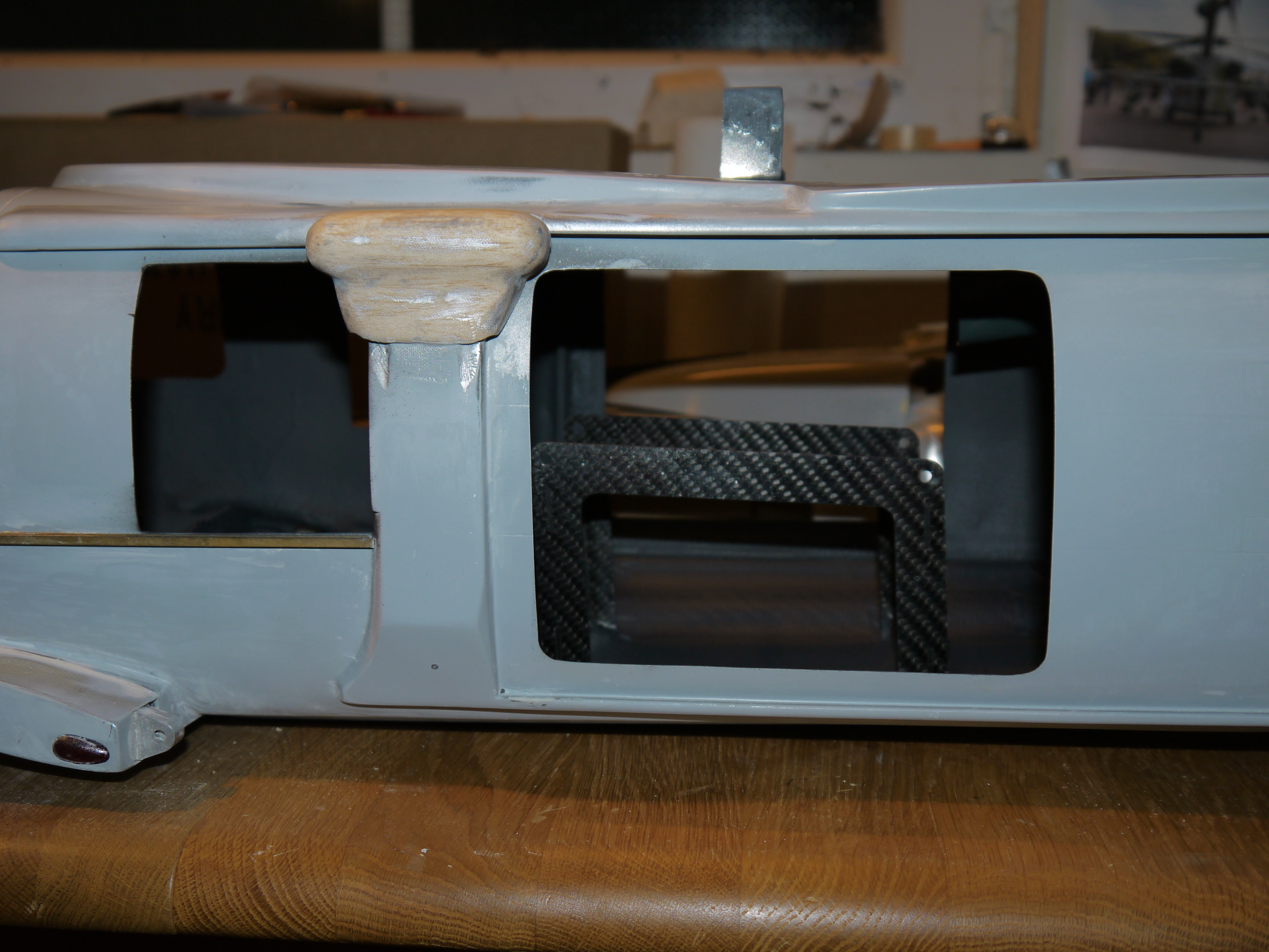

Was ist das für eine gelbe Feder im ersten Bild, hat die später eine Funktion?

kortos hat geschrieben:Was ist das für eine gelbe Feder im ersten Bild, hat die später eine Funktion?
das ist die Feder vom innen liegenden Öl-Dämpfer aus dem Car-Bereich.
Nur Feder neigt normalerweise zum Aufschwingen.

Öl-Dämpfer, echt saubere Sache. Sieht alles sehr gut aus. Und das mit der Bauzeit:
