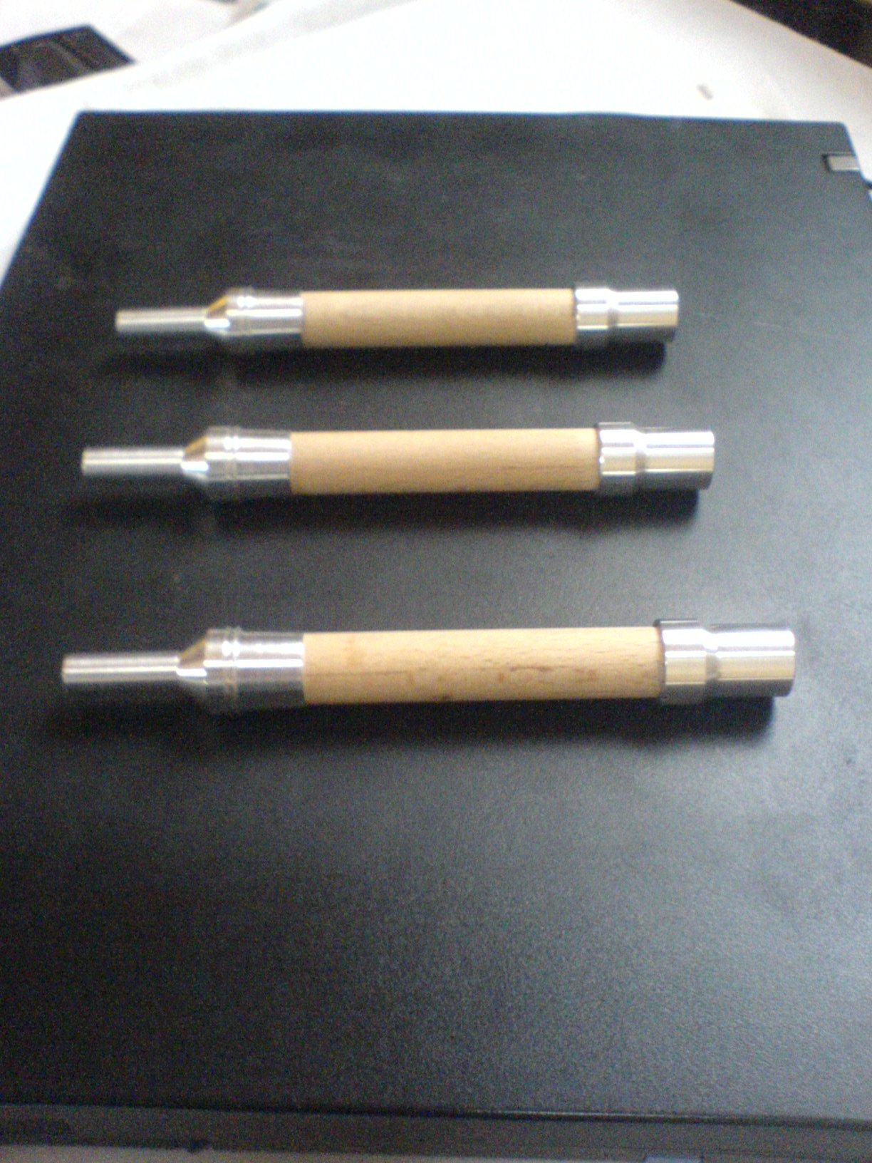

mal ein neues Bild ;) die Drehteile für meinen Raketenwerfer.
Scale 1:10 passend für den 600er Wolf ;)
Fehlen noch die Frästeile ;)

So, die Rundhölzer werden noch mit Folie beklebt und dann sind die Missile-Tubes berreit zum lackieren ;)
