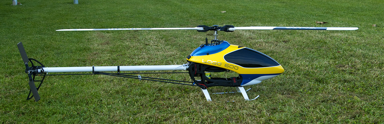

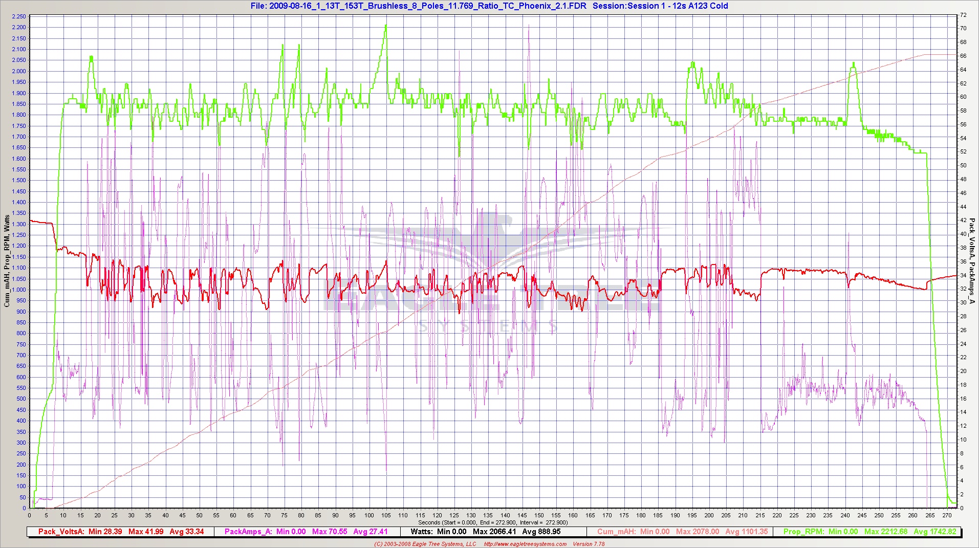

Hier mal ein Update:
Mein Logo ist jetzt auf Radix 600 SB, Radix 92mm Heckblätter, Scorpion HK4025-740 an 12s LiFe (2x 6s Inline damit mit 2 Ladern günstig und schnell geladen werden kann) umgebaut. Im Phoenix wurde die letzte Firmware aufgespielt und mal ein paar Testflüge gemacht. Ritzel ist eines mit 13 Zähnen drinnen. Vom Flugverhalten geht er jetzt schon sehr gut, die LiFe haben (gefühlt) auch ausreichend Leistung und sind gleich wieder zum Abflug bereit. Was für mich das wichtigste ist! Ich hab auch Logs gemacht was meiner Meinung nach nicht wirklich arg viel Aussag. Nach dem ersten Log hab ich die Öffnung etwas zurück genommen 75% / 85% -> 55% / 75%. Damit halten sich die Einbrüche einigermaßen im Rahmen. Nachdem ich jetzt mehr als 1/2 Jahr mit Gaskurven geflogen bin ich noch am überlegen ob ich wieder zurück wechsle. Ich würde nach meiner Erfahrung mit LiFe am Jazz sagen das der Phoenix Gov schon wesentlich schlechter funktioniert. Der Jazz hält die Drehzahl wesentlich besser. Soweit wie der Phoenix da teilweise übersteuert hab ich beim Jazz nie gehabt. Stört mich aber auch nicht wirklich...
Die Leistung der LiFe hat mich überrascht, nachdem die Zellen neu sind hätte ich mit weniger gerechnet. Der Heli fliegt sich im ganzen besser als mit 6s Lipos und die Kosten sind ein Bruchteil da man mit einem Mehrfachen der Lebensdauer rechnen kann. Ich bin damit zufrieden...
Mal schauen, vielleicht gesellen sich noch 10s Lipos dazu, dann sollte die doppelte Leistung drinnen sein, vielleicht geht dann der Phoenix auch besser :)
-klaus

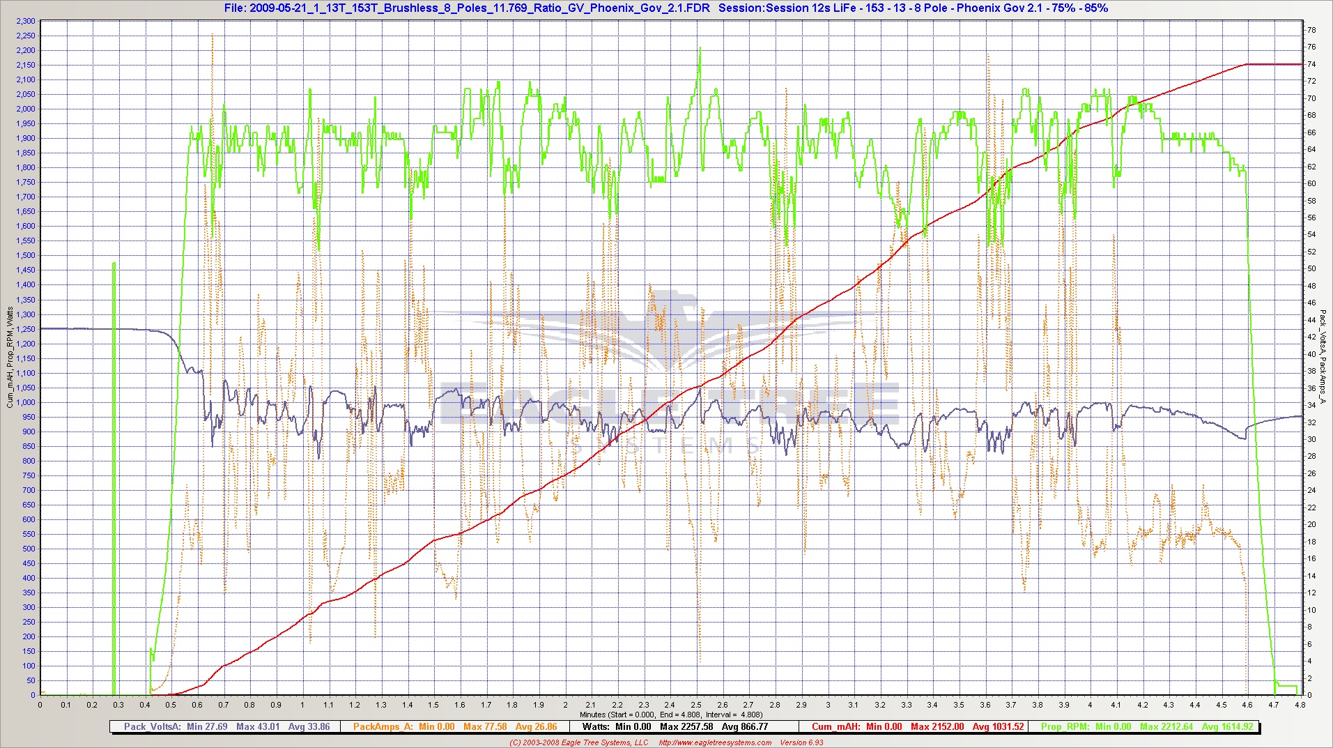

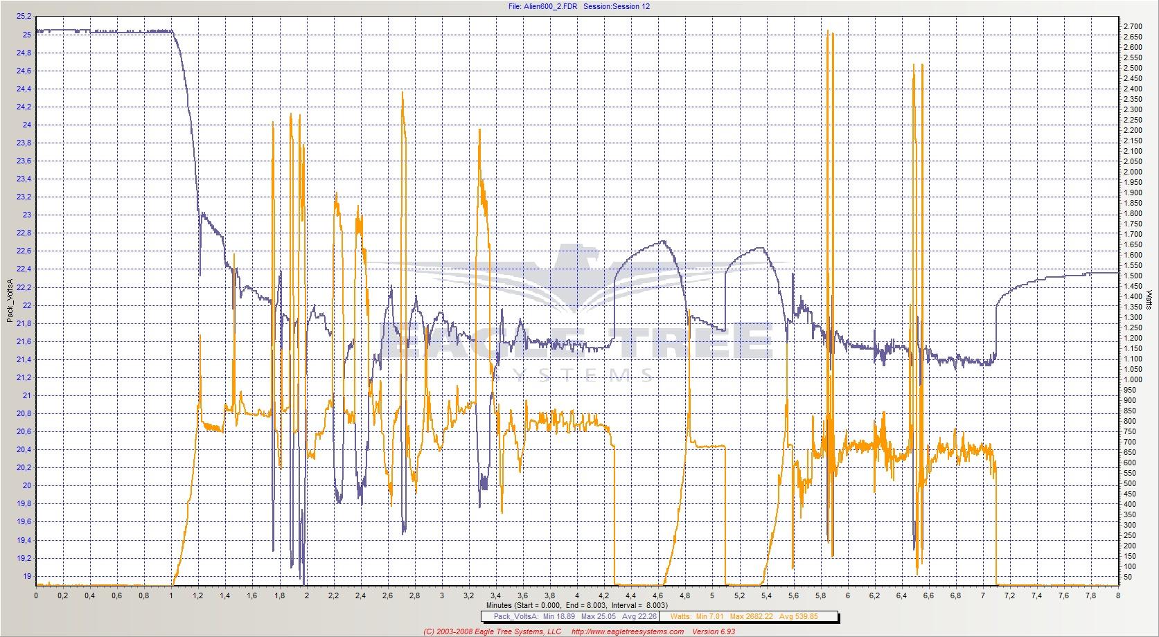

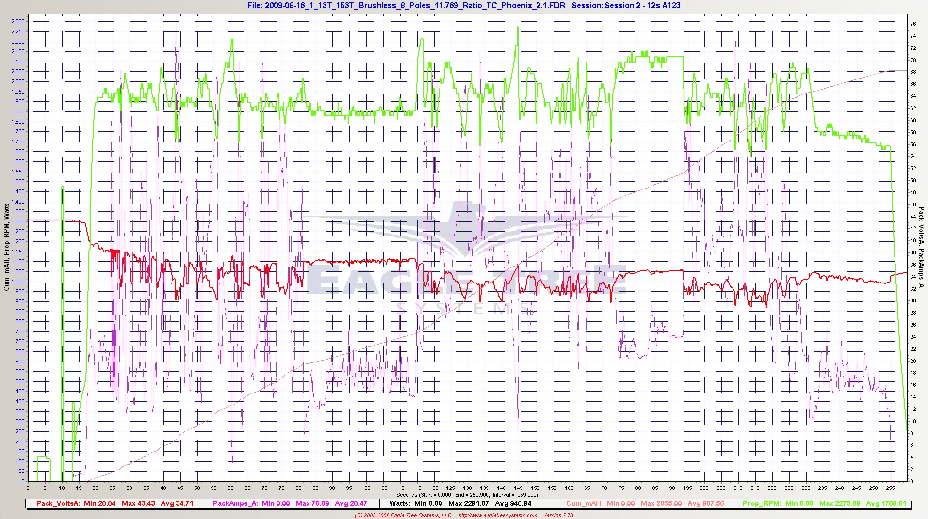

Zweites Log mit reduzierter Öffnung und etwas weniger Pitch...

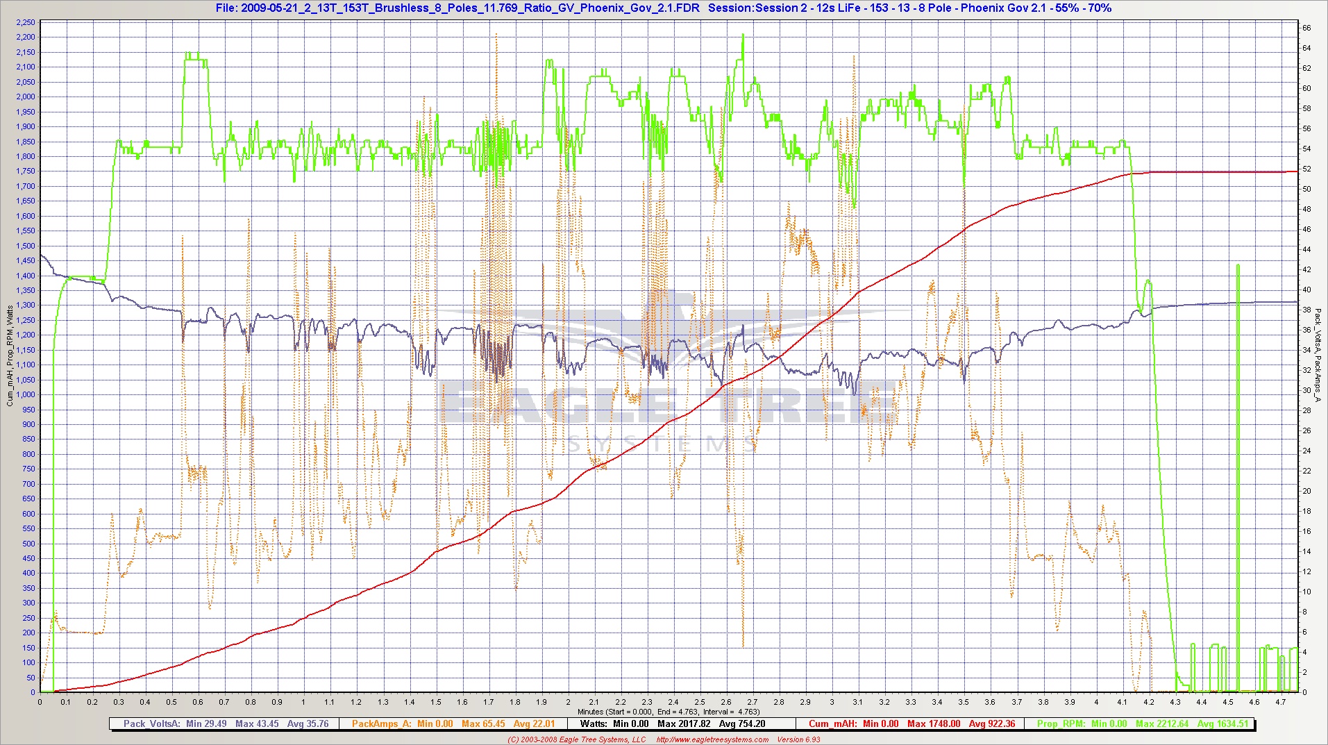

Erstes Log mit mehr Öffnung, mit viel Pitch und vielen Zyklischen Ausschlägen geflogen

Wundert mich ja dass Dein stärkerer Scorpi weniger Leistung hat als mein kleiner 4020.
Den hab ich mit eta 2700Watt geloggt.
Werd jetz aber auch umsteigen auf 10s und mir nen anderen Motor holen. Den 4025-630 oder den 4035-560 oder den Pyro.
Schicke Haube Klaus. :D
Und der Castle läuft mit neuer SW?
Gruß,steffen

Das liegt nicht am Motor... 2,7kW sollten etwa 130A sein, die LiFe gehen nicht ganz so gut. Dafür halten sie ewig :)
Wie geschrieben, mit 10s Lipos müsste die doppelte Leistung drinnen sein! Den 4035 finde ich zu schwer... Pyro wäre super, ist mir aber zu teuer :)
Fliegerisch finde ich den Logo jetzt super! Raus gehen, fliegen, laden und wieder raus!
Wenn die LiFe jetzt noch über 500 Zyklen halten so wie meine 8s kostet mich der Flug weniger als 40C :P
Neue Software ist im Phoenix... Gov geht jetzt ohne Heck-Schwingen... der Bringer ist es aber nicht.
-klaus

Egal... auch wenn meine Logs mit den LiFe nicht so aussehen als wäre da viel Leistung da, der Logo fliegt unglaublich gut und fühlt sich super an! Nach einem 3/4 Jahr hab ich jetzt die perfekte Kombi gefunden und endlich Spaß an meinem Logo :hello1:

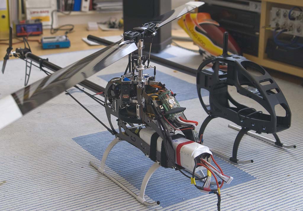

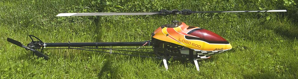

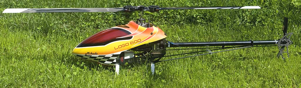

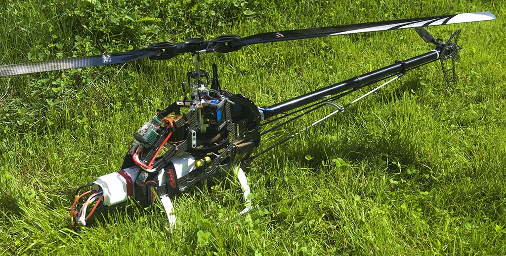

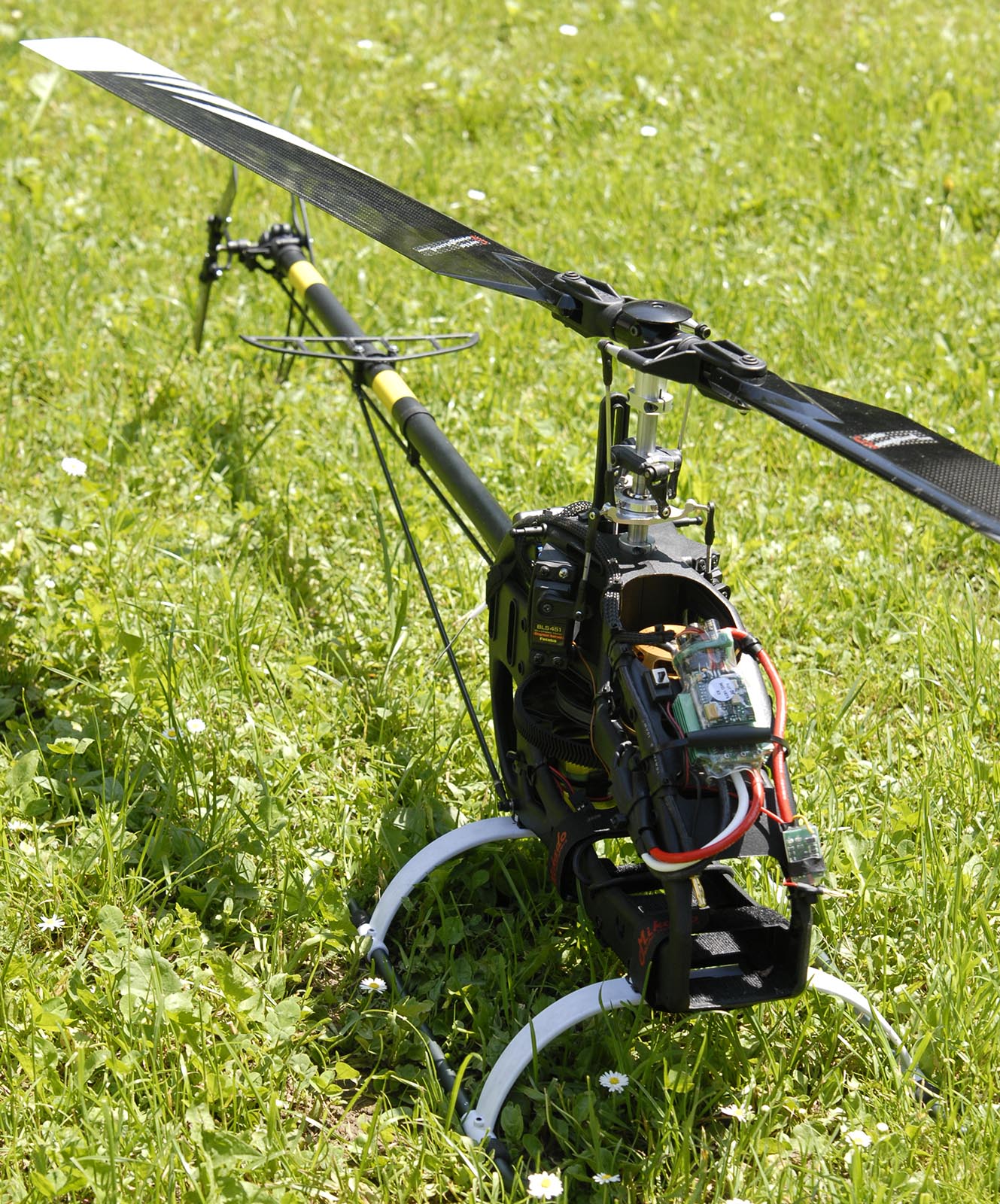

Hier mal ein Update... hatte schon vor längerem Kontakt zu HeliDirekt... raus gekommen ist ein CFK Rahmen für den Logo. Derzeit noch für L500, ich hab ihn mal adaptiert und werde dann Upgrade. Der L600 Rahmen ist gerade in Planung, wünsche dazu wurden nach den Erfahrungen mit dem erhaltenen Rahmen schon geäußert.
Hier mal ein Link: http://www.helidirect.com/kaos-technolo ... -13367.hdx
Meine Meinung dazu... es gibt keine Anleitung, geht aber auch so sehr gut. Meine BLS schleiften an der TS-Führung, wurde mit Hilfe eines Dremel beseitigt. Die Seitenflächen sind 1,2mm CFK, hätte mehr sein können für den L600. Das der Rahmen zu weich wäre kann ich auf jeden Fall nicht bestätigen. Im Flug merkt man praktisch keinen Unterschied.
Das Gewicht... der Rahmen wiegt um 50g mehr. Benutzt man ihn für einen L500 kommen noch einmal 25g für den Adapter auf 500er Heckrohr dazu.
Was bekommt man dafür... einen Rahmen der einfacher zu warten ist... am Mikado Rahmen hatte ich so meine Probleme an gewisse Stellen ohne größeres Schrauben ranzukommen. Nach einigen Umbauten haben die Seitenschalen am Mikado Rahmen gelitten. Vor allen der Bereich der Heckrohraufnahme. Die Riemenführung am Kaos Rahmen ist um Welten besser als die Plastiklösung von Mikado. Mein Logo ist jetzt auf jeden Fall frei gängiger als vorher.
Die Verlegung der Kabel ist super möglich... kein Kabel ist bei mir an den Seitenteilen außen entlang verlegt. Alles geht ohne Veränderungen innen und längere Kabel sind ebenfalls kein Problem. Ich bin damit bis jetzt sehr zufrieden.
Ich hab mir dann noch eine Heckabstrebungs-Versteifung gekauft und muss sagen die ist auch super! Versteift die Heckabstrebung sehr gut!
Anbei noch ein paar Bilder!
-klaus
ps.: die Haube war auch dabei!
Mikado und Kaos Rahmen nebeneinander

#249 Re: Logo 500 VStabi - Meine Erfahrung mit Mikado
Beitrag von Ricardo »
also wenn Du nicht gerade einiges an Gewicht mit dem Umbau sparen kannst entzieht sich mir der Sinn. Mehr Steifigkeit im Rahmen bzw. an den wichtigen Stellen wirst Du damit wohl nicht erreichen!
Öhm was genau musst Du denn am Rahmen warten ? Bzw. habe ich bisher den Rahmen noch nicht auseinander bauen müssen um ein Teil zu wechseln?
Nach einem Crash schaut die Sache anders aus, allerdings wäre dann auch mal der CFK Rahmen interessant wie der ausschaut bei einem normalen Bumser :)
Was giebt es sonst für Gründe umzubauen?

Beitrag von worldofmaya »
Wie man sieht steht der alte Rahmen noch so da das er innerhalb von kürzester Zeit zurück gebaut werden kann :wink:
Bei mir war es reines Interesse daran was neues auszuprobieren...
Das gegenüber dem Kunststoff-Rahmen kein Gewicht einzusparen ist, war mir vorher schon klar.
Crash möchte ich keinen haben, kommt vielleicht noch... werde dann berichtet.
Ist ja nicht der erste CFK Rahmen für einen aus der Logo-Familie... ich denke Vielfalt belebt das Geschäft :D
-Klaus

Der Vollständigkeit halber noch zwei Logs. Ich war am überlegen ein kleineres Ritzel einzubauen, scheint aber nicht unbedingt nötig zu sein. Der Logo geht gut so... die Einbrüche fühlen sich nicht so schlimm an und die Programmierung der Drehzahlkurve + Mischer scheint sehr gut zu passen. Errechnete Einbrüche liegen bei 1500rpm, tatsächlich ~1600rpm. Leistung fühlt sich im Flug ganz gut an. Mit Lipos ginge natürlich wesentlich mehr... Kosten wären das 5 bis 10fache.
Setup ist Scorpion HK4025-740kV, 13er Ritzel, 12s LiFePos von Rc-Lipoly.de
-klaus

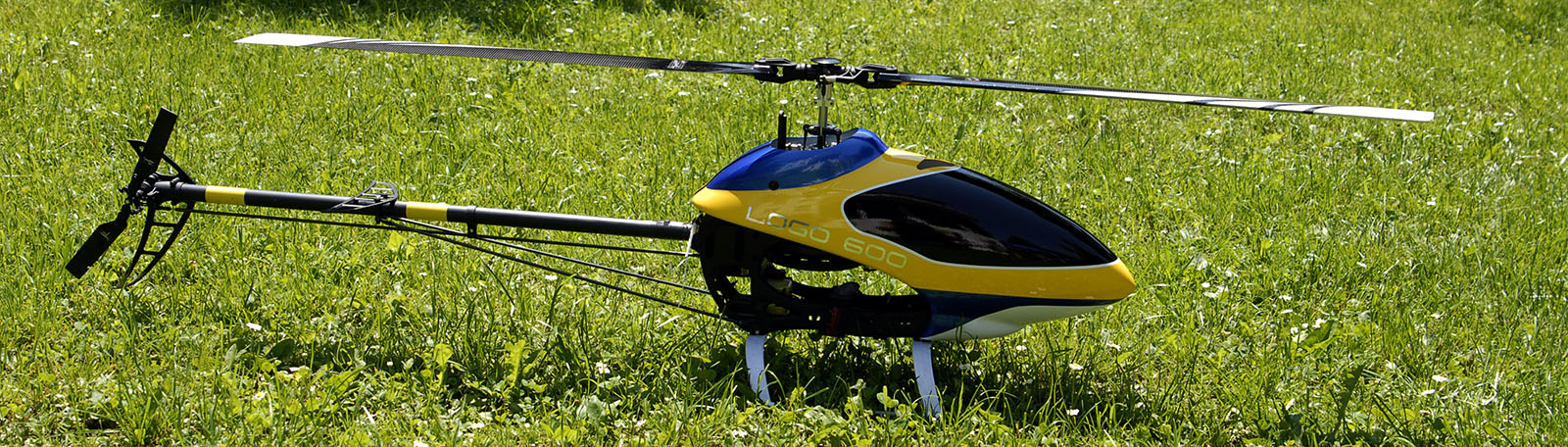

Letzter Sonntag hat mein Logo ungewollten Bodenkontakt... der CFK Rahmen hat das ganze ohne einen Kratzer überstanden. Heckrohr, Abstrebung und Anlenkung sowie Blätter und ein Bügel vom LG gingen kaputt. Das interessante ist, das nach dem zuletzt einer der M3 Bolzen am Innenring der Taumelscheibe verbogen war, ist es diesmal die Taumelscheibe selbst :angryfire: Ersatz von QuickUK ist bestellt :P
Neue Blätter sind die Flybarless Version Edge 603mm von Revco RC.
-klaus
