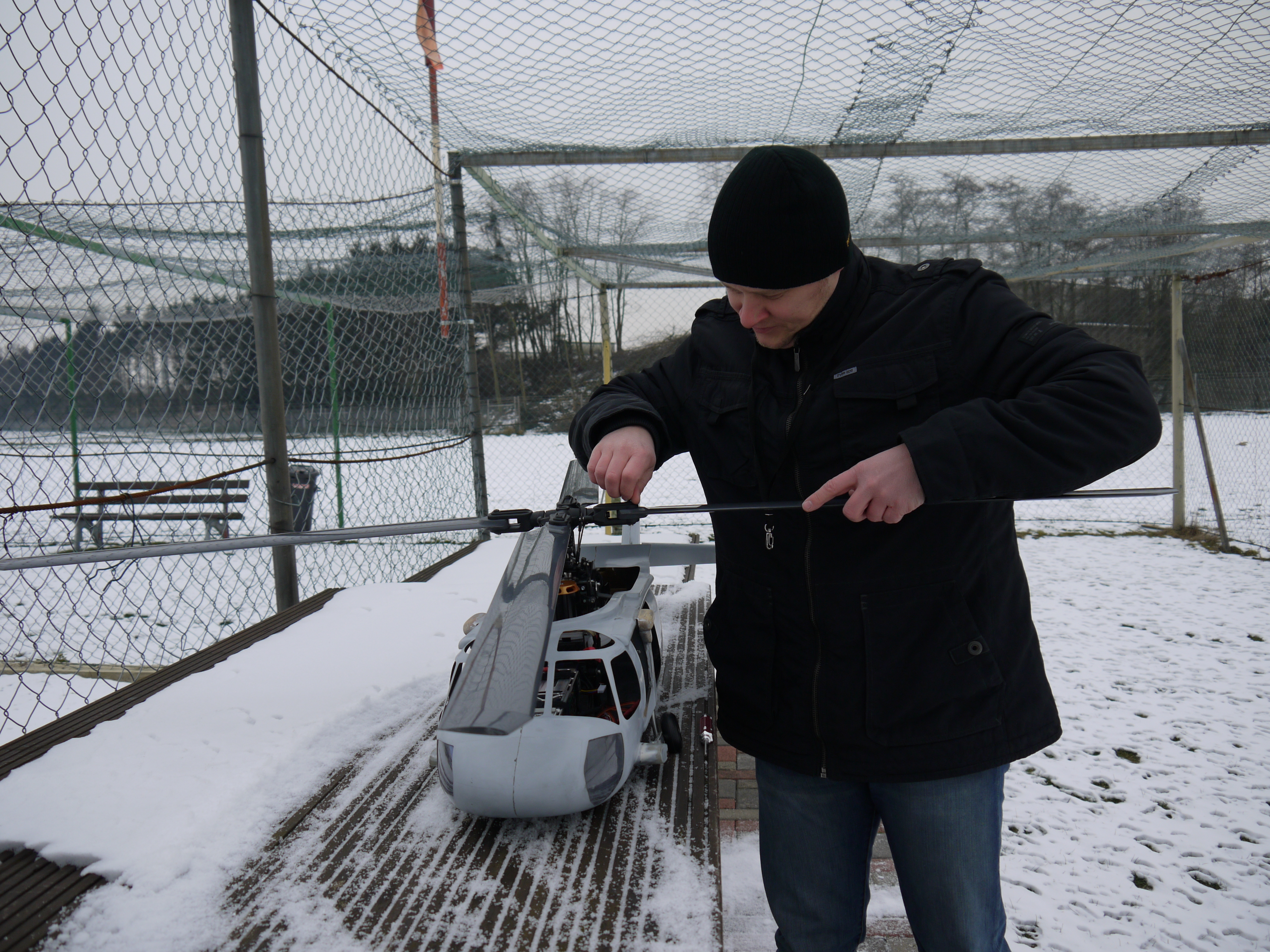

Es gibt sie aber :D . Ich habe die letzten Tage den Kopf komplett eingestellt und programmiert (wobei ich offensichtlich an dem Tag nicht gut drauf war, aber dazu später mehr) und wartete nur auf halbwegs vernünftiges Wetter um den ersten Probeflug zu machen.
Heute hatte ich die dann die Schnauze voll noch länger zu warten, die Neugierde war größer als das Kälteemfpinden (-6°C)!
Also habe ich alles eingepackt, meine Frau noch überredet ein paar Bilder zu machen und bin zum Platz. Gott sei Dank war sonst niemand da um sich das Drama anzuschauen...
Offensichtlich war heute nicht mein Tag. Den ersten Fehler habe ich nämlich direkt am Anfang gemacht:
Na, wer findet den Fehler? (kleiner Tipp: Ziemlich dämlicher Fehler :wink: )
Da mir der Fehler zu diesem Zeitpunkt noch nicht aufgefallen war, habe ich natürlich den Blackhawk auch so versucht zu fliegen. Er hat sich aber so dermaßen geschüttelt, dass da irgendwas nicht stimmen konnte :lol: .
Nachdem ich den Fehler dann aber gefunden und behoben hatte, lief er zwar schön rund und weitestgehend vibrationsfrei, wollte aber immer noch nicht abheben. Die Ursache hierfür stellte ich dann schnell fest, auch wenn ich nicht glauben konnte wie ich so blöd und blind seien konnte: Der Pitch lief verkehrt herum! Ich hatte den Kopf so aufgebaut wie man es halt gewohnt ist, also wie einen Rechtsdreher. Somit waren die Blätter dann fälschlicherweise nachlaufend angelenkt anstatt vorlaufend und Pitch positiv wäre Taumelscheibe runter gewesen. Wieso mir das beim Programmieren nicht aufgefallen ist wüsste ich gerne!?!?
Gott sei Dank haben wir im Clubhaus eine Heizung, so dass ich mich erstmal nach drinnen verzog und dort die Geschichte umbaute. Natürlich musste ich nun alles neu programmieren, so dass etwas Zeit dabei verging. Als ich endlich fertig war und einem neuen Flugversuch eigentlich nichts mehr im Weg stehen durfte, fing mein Sender an zu piepen - Akku leer :cry: :evil: :violent1:
Also Feierabend für heute. Ich hoffe diesmal geht es schneller bis zum nächsten Versuch!
Jürgen
PS: Die Räder stehen auf den Bildern so schief, weil ich nur provisorisch ein paar (zu kurze) Schrauben als Achsen benutzt habe. Mit vernünftigen Schrauben sind die Räder gerade. Weiterhin hatte ich mir wohl irgendwann mal die Heckflosse angehauen, eine Seite ist nämlich komplett lose, wodurch sie durch die Anströmung des Heckrotors ganz gut anfängt zu flattern :evil: . Da muss ich wohl nochmal ran.

Sieht denn keiner meinen Fehler? Ist auf allen drei Bildern zu sehen :oops:

Icebear hat geschrieben:Sieht denn keiner meinen Fehler? Ist auf allen drei Bildern zu sehen
3 Blätter linksdrehend, eines rechtsdrehend.
Schade, dass es nicht geklappt hat mit dem Erstflug.
Wenigstens lauter Dinge, die behoben werden können.
