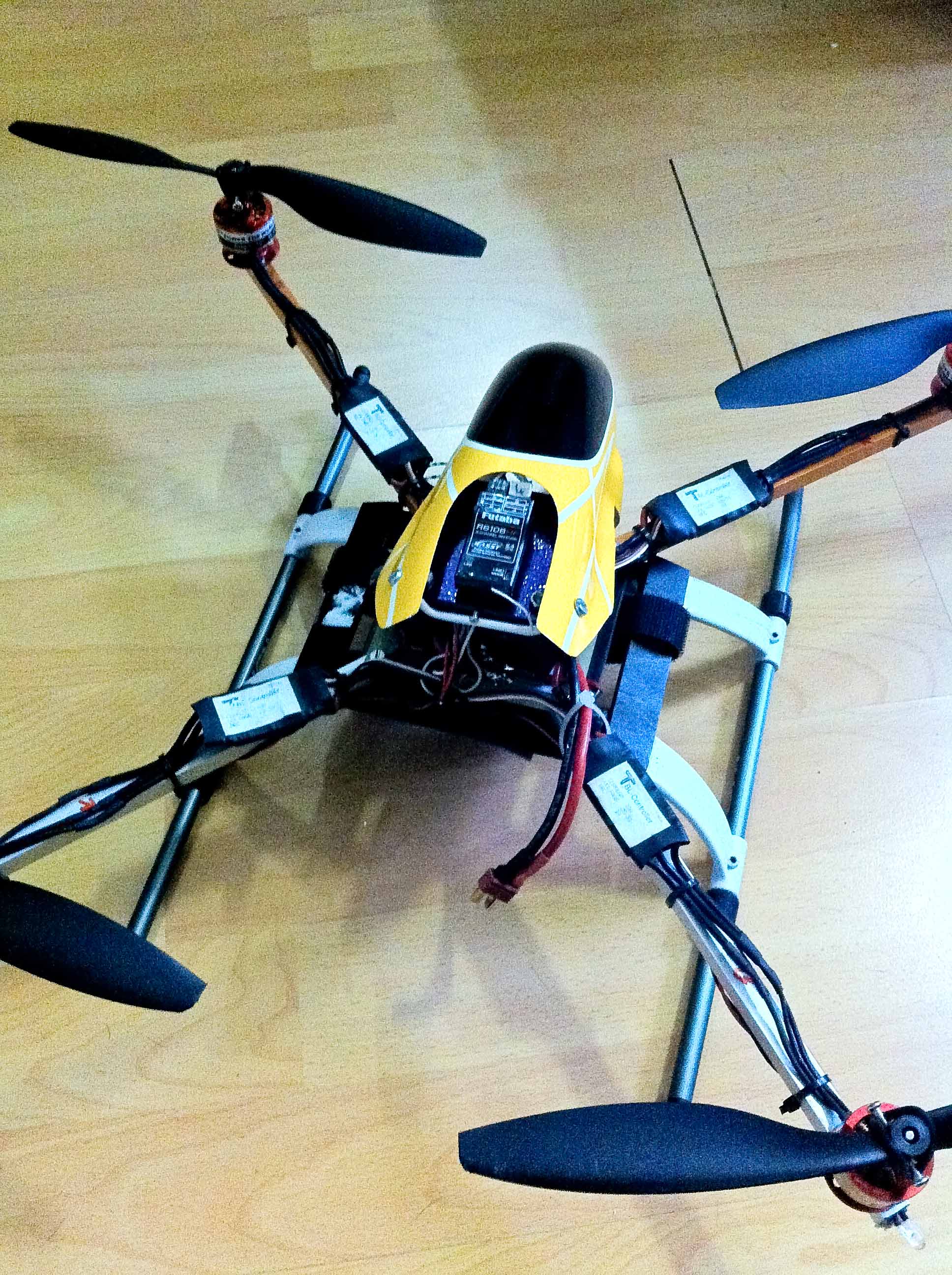

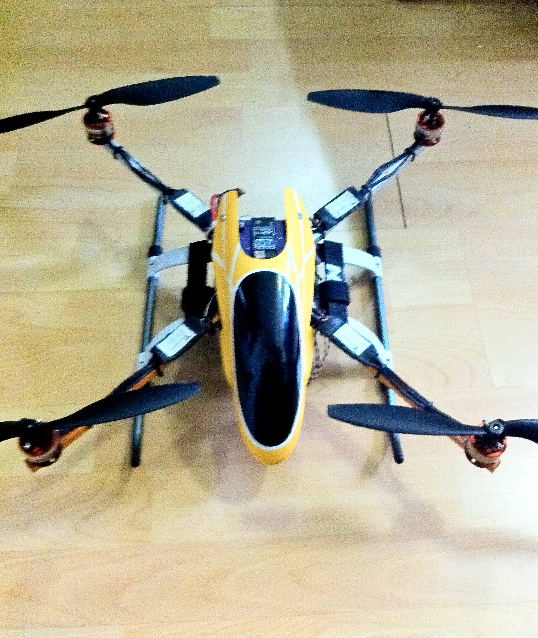

@Jens : wo ist das problem ? Nur ne frage wie Haube und Frame gestaltet sind, dann geht das
Das auf den Bildern war mein aller erster Multikopter, aus dem Hause TT-Copter. Hab ich im Spätsommer abgegeben. Allerdings hat mich das ganze nicht losgelassen, es kam dann im Herbst / Winter ein Gaui 330 ins Haus und dann auhc direkt das WII-Projekt hinterher ( mittlerweile ist es der Gaui 330, ein Wii X-Quad und ein Wii-TriCopter - der nächste ist schon in Planung )
- TTCopter2.jpg (556.23 KiB) 940 mal betrachtet
- TTCopter.jpg (349.5 KiB) 940 mal betrachtet
#2465 Re: Der WII-Copter ( Selbstbau-Projekt )
Ok jetz versteh ichs dachte du machst die Haube über einen Ausleger
Gruss Jens
