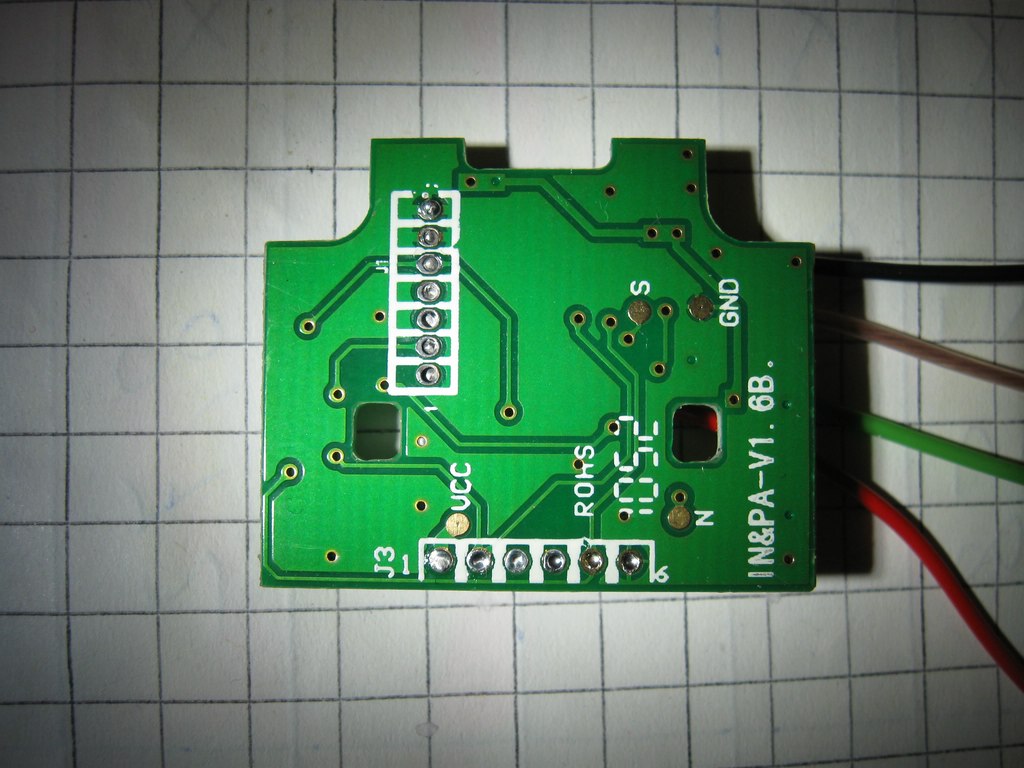

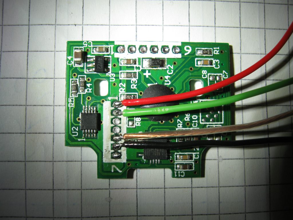

habe heute mal wieder eine WM+ zerlegt. Vor 3 Wochen habe ich eine bestellt, da war eine Platine INVEN V1.2 drin, die ja offensichtlich gut funktioniert. Also genau dort nochmal bestellt, gleicher Artikel, Farbe, gleicher Preis. Versand auf den Tag genau gleich lang aber eine andere Platine !!!
Hier war nun auch eine der vor ein paar Seiten beschriebenen Version drin und zwar die: IN&PA-V1.6B
grüne Platine, nicht mehr viel drauf, Pins normal belegt also gut, habe ich mal einen versuch gemacht. Konnte zwar noch nicht fliegen damit aber ich habe sie einfach mal mit dem Arduino verbundne und sie scheint schön zu funktionieren. Die Achsen passen genau und sie geht in Ruhe wirklich auf allen Achsen auf Null zurück. Ich werde sie evtl. bald mal verbauen, leider habe ich keine Lupe um die kleine Schrift auf den Bauteilen zu erkennen, dennoch habe ich mal ein Bild gemacht, hier:

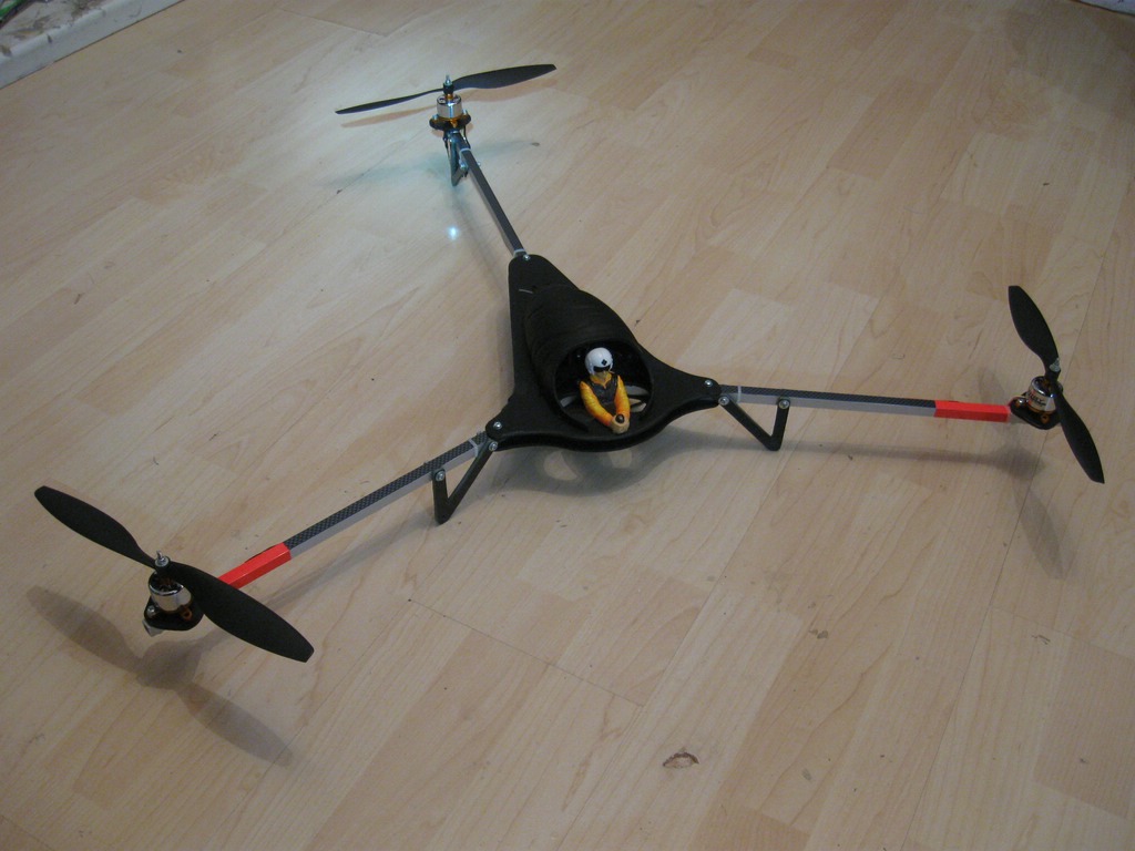

anschließend habe ich meinen Tri noch etwas verschönert:

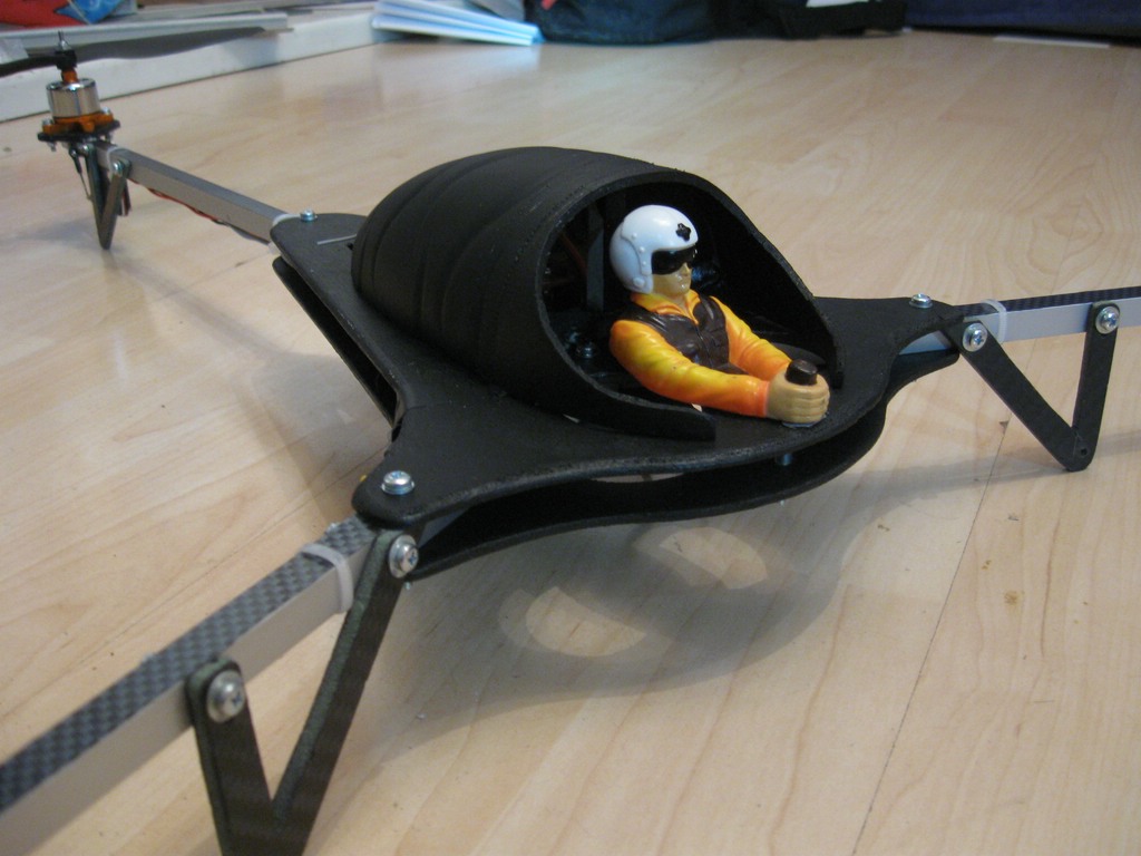

und "Ken" den unerschrockenen Copterpilot drauf gesetzt ... !

Es hat nicht immer was zu sagen, wenn viele Bauteile drauf sind. Heute fliegt auch eigentlich kaum jemand nen Heli mit nem mechanischen Kreisel.....
Von aher würde ich da anhand der Bauteile keine Wertung abgeben - höchstens im Sinne des Fortschritts in positiver Richtung, d.h. höhere Integration = weniger Bauteile. Aber selbst das wäre vermessen, weil einige einfach sich gesund sparen. Da bleibt eben bei diesem Projekt nichts weiter als Try & Error.
Und wie man sieht ist es nie garantiert, das man beim selben Anbieter auch die selbe Ware erhält. Deshalb bitte keine weitere "Hexenjagd" auf Anbieter, bei denen man mal ein Produkt erhalten hat, was nicht optimal funktioniert. Es ist ein Spiele-Sektor, und die Dinger werden weltweit zu Millionen verkauft - da kann man nicht erwarten das ein Anbieter die Möglichkeit hat, explizit Controller mit dem Chip XYZ von seinem Zulieferer anzufordern.....
@JAP : ganz großer Kino !! :thumbright: Einfach genial !!

Ich hab auch einen WMP-Klon mit Beschriftung IN&PA-V1.6B. Auffällig sind die im Vergleich zum INVEN 1.2 riesigen Ausschläge, hatte schon daran gedacht, die softwareseitig etwas runter zu skalieren. Hab den Quad, auf dem der Klon verbaut ist, heute versucht zu starten, mit den Standardwerten schaukelt der sich schon am Boden so stark auf, dass ich mich nicht getraut habe abzuheben.
Anderes Problem: bei meinem Tri bekomme ich sehr unterschiedliche Signale für die Motoren, besonders der rechte Motor wird deutlich schwächer angesteuert als die beiden anderen. Hatte zuerst den Regler/Motor in Verdacht, aber wenn ich linken und rechten Regler vertausche, wandert das Problem von rechts nach links. Auch in der GUI kann man erkennen, dass der Kanal für rechts hinterherhinkt. Die Sensoren arbeiten scheinbar einwandfrei (kein Rauschen, keine Vibrationen, Richtungen stimmen 100%). Nur die Kalibrierung funktioniert nicht, wenn ich die manuell antriggere, bekomme ich für die Gyro-Werte auf allen Achsen 2-3 statt 0 im Stillstand (mit aktiviertem Nunchuk liegt der Nullpunkt noch mehr daneben (?)). In der Software kann ich nicht erkennen, warum sich der so verhält. Hat jemand eine Idee?

JAP hat geschrieben:anschließend habe ich meinen Tri noch etwas verschönert:
Der sieht richtig klasse aus! :)

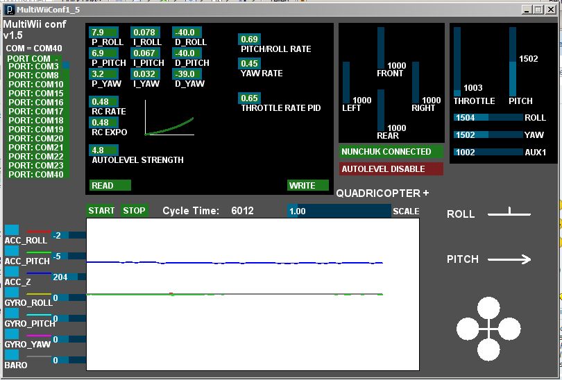

So Neuigkeiten , gute und Schlechte!
erst die Gute : Connect der GUI über BT klappt 8)
Jetzt die schlechte...
dynai du hast genau das Verhalten was ich auch schon festgestellt habe ... ich dachte auch ich bin ins LCD Config gerutscht .... bin ich aber nicht!
Zumindest nicht "diesmal"!
Das sind meine Werte aktuell... das die nicht fliegbar sein werden sieht man auf den 1. BLick :-(
Aber warum :roll:

Marix hatte mit völlig vermurksten Parametern auch schon Probleme, wenn ich mich richtig erinnere. Ausser in der Routine configurationLoop(), die bei undefinierter Konstante LCD_CONFIG nicht eingesprungen wird, werden die Parameter nur nach dem manuellen Kalibrieren ins EEPROM geschrieben oder wenn Daten vom GUI empfangen wurden.

Michael, du könntest in die writeParams() Methode über dein Beleuchtungsmodul ein optisches Feedback einbauen, damit man erkennt, wenn die Daten im EEPROM geschrieben werden. Vielleicht kommt man dann dem Phänomen besser auf die Spur. (Nicht, dass das Bluetooth-Modul beim Initialisieren schon irgendwelche wirren Daten schickt...)
