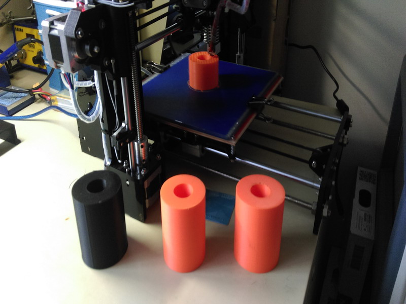

Mal wieder aktuelles Beispiel:
Nicht zur Strafe, nur zur Übung......
Eine simple dumme Rolle für den Filamenthalter.....
Und WAS macht Jürgen ?? :oops: :roll:
Die schwarze ist im Aussendurchmesser zu dick geworden, weil ich die falsche Filamentrolle gemessen habe :bom:
Die rechte ist ein "Ei" geworden, weil ich beim verkleinern nur eine Achse runtergerechnet/geändert habe :drunken:
Die mittlere ist "nur noch" ein paar 1/10 zu dick außen, passt aber trotzdem nicht :blackeye:
Nummer 4 ist im Druck und wird HOFFENTLICH ENDLICH PASSEN :albino:
Tja, und auf so einen willst du "etwas neidisch gucken" ?????
:mrgreen: :mrgreen: :mrgreen: :mrgreen: :mrgreen:

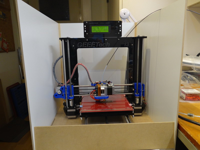

Also habe ich mir bei 1-2-3 einen Geeetech I3 Pro für ca. 280 Euronen "Frei Haus" geordert.
Bereits mit provisorischem Gehäuse. Hat noch keinen Deckel und keine Türe. Ist nur mal so aud die Schnelle entstanden um das Umgebungstemp. Problem in Griff zu bekommen. Das richtige wird vermutlich aus klarem Acrylglas.

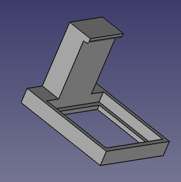

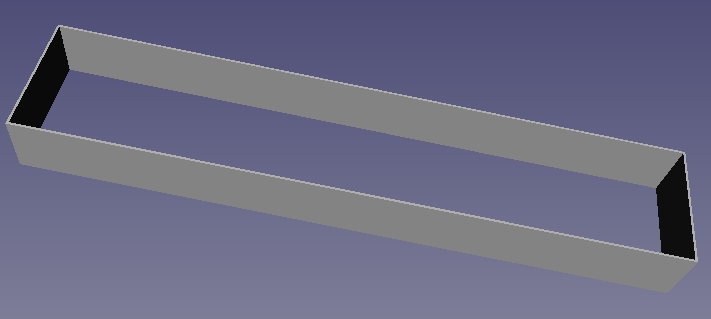

Z. Zt. arbeite ich an diesem Relaishalter
Das Relais soll unten eingesteckt und oben gehalten werden, das es sich nicht, durch den Kabeldruck, herausschaffen kann.
Das Relais habe ich vermessen und die Aussenmasse mit etwas Masszugabe in der Zeichnung berücksichtigt, den Relaisaussenmass kann nicht Aufnahmeinnenmass sein.

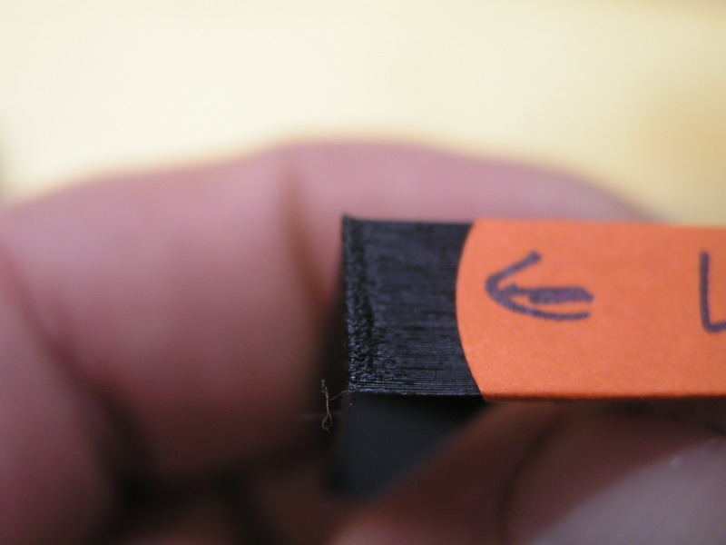

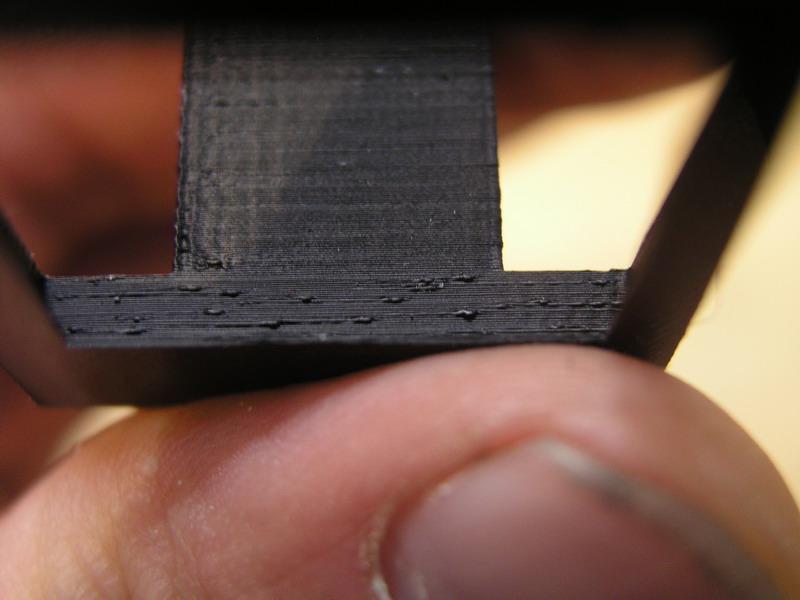

Nach dem ersten Druck wollte ich das Relais einstecken, es tauchte aber nur ein wenig in den Rahmen ein.
Der Grund wurde schnell gefunden. Mit der Luppe betrachte ich die Innenfläche des Halterahmen und musste feststellen, das an der Innen-, als auch auf der Aussenseite Kleckse zu sehen sind. So kann das nicht funktionieren dachte ich und woher kommen diese blöden Kleckse.
Hierbei half mir der Hinweis von yogi149 "Print Quality Troubelshooting" der Simplify3D Seite weiter. Ein Ansatzpunkt wurde schnell gefunden. Retraction. Rückzug des Extruder und des Filament beim Layerwechsel. Mit dem Extruder Rückzug (Lift Z-Achse) arbeite ich bereits, aber mit dem Filamentrückzug nicht.
Getestet habe ich bis jetzt mit den Einstellungen "Retraction length", "extra length on restart" und "speed". So richtig glücklich wurde ich dabei nicht. Die Kleckse wurden zwar weniger beim Layerwechsel, aber auf der reslichen Fläche waren doch immer noch welche zu sehen, die das Mass beeinflussen.
Ich hoffe man kann die Kleckse erkennen.

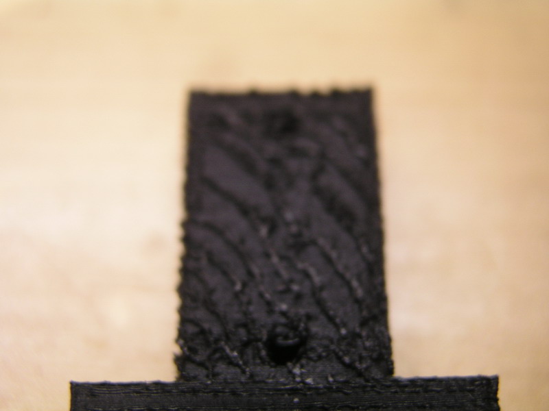

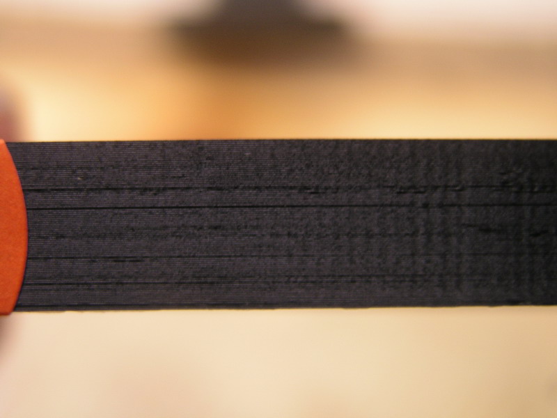

Nach einem herben Rückschlag
Sieht aus wie eine Elefantenhaut.

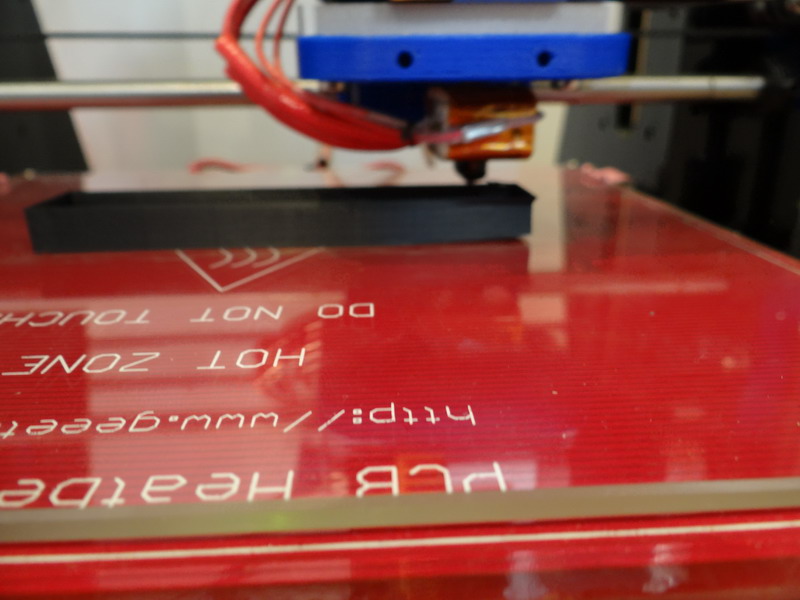

Beim ersten Testdruck stellte sich auch gleich wieder das typische Haftungsproblem ein :(
Warum .... ich hatte mittlerweile den Z-Offset auf 0 gesetzt, da ich der Meinung war, dass das Haftungsproblem nun Geschichte sei.
Also den Z-Offset wieder auf -0,02 mm gesetzt, dem Druckbett seine Aufheizzeit gegönnt. Problem erledigt :)

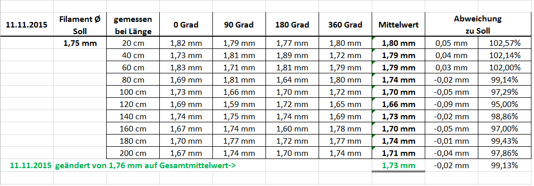

Durch die ganze Problematik mit den Klecksen entstand dann die Frage, stimmt den der Filamentdurchmesser noch, den ich ganz am Anfang mal gemessen und mit einem Mittelwert 1,76 mm eingetragen hatte.
Also ... das Filament nochmals messen. Bei der ersten Messung viel mir auf, das diese doch abweichen. Also entschloss ich mich, mal 2 m, alle 20 cm an 4 Punkten (ca. alle 90°) zu messen. Dafür habe ich mir nach allen 20 cm eine Fahne als Markierung angebracht, so dass ich auf die Winkel von ca. 90° messen konnte.
Und hier die Messergebnisse.
Aus diesen Messungen wird ersichtlich, wie stark der Durchmesser bei meinem ABS Filament schwankt und das mein eingetragener Wert von 1,76 mm von den neuem Mittelwert von 1,73 mm abweicht. dies scheint auf Anhieb nicht viel, aber Versuch macht kluch :mrgreen:
Also den Wert im Slic3R geändert und wieder ein Testdruck.

Bei dem Relaishalter...die Ecken sind ja grauslich :(
So als tipp fürs nächste Mal... Beschleunigung runter und beim Zeichnen eine Rundung einplanen.
Bezüglich Haftung... Eine hohle Struktur,,wo soll die haften? :D
Da kann auch nur mit der Betttemperatur hoch und probier braunes Verpackungsband aufkleben.
Aber wennst das eh schon erledigt hast...

dilg hat geschrieben: Bei dem Relaishalter...die Ecken sind ja grauslich :(
Das mit der Beschleunigung kann ich mal testen. THX für den Tipp.
Aber Rundung einplanen möchte ich bei diesem Teil eigentlich nicht.
dilg hat geschrieben: Bezüglich Haftung... Eine hohle Struktur,,wo soll die haften? :D
Das hat mal aus meiner Sicht nicht unbedingt was mit der hohlen Strucktur zu tun, denn, wenn Du dir das Bild genauer anschaust wirst Du sehen, das sich das Teil nur auf rechten Seite gelöst hat. Für mich bedeutet das ich an die X-Achse prüfen muss, ob diese auch parallel zum Bett läuft. Auffällig ist auch, das schon der 1. Layer auf der rechten Seite (wo kein Haftungsproblem vorhanden) dicker ist und linke eben dünner.
dilg hat geschrieben: Da kann auch nur mit der Betttemperatur hoch und probier braunes Verpackungsband aufkleben.
Die Temperratur passt. Fahre jetzt beim ABS mit 112°C. Eigentlich würden sogar 110°C reichen, aber, wenn die Soll Temp erreicht ist, fällt die Temp. kurzfristig um 1-2°C ab und die Heitung benötigt dann aber wieder ca. 3 - 5 min um auf die 112°C zu kommen.
Bezüglich Haftung. Ich habe bereits mit Kapton Band die ersten Erfolge erzielt. Habe mich dann auf die 112°C eingependelt. Durch einen blöden Zufall habe ich dann aber das Kapton beim reinigen beschädigt und es dann abgezogen. Seit dem Drucke ich wieder direkt auf die Glasplatte ohne Prob. bis auf die Geschichte mit Haftung rechts.
Zu tun hat es damit schon - is ein langes dünnen hohes Bauteil ohne viel Grundfläche zum haften. und jeder Lage kühlt aus und zieht sich zusammen..

dilg hat geschrieben:Lässt dein Y-Schlitten gar keine Bewegung zu? d.h. vorn draufdrücken und er kippt nicht um die Lager nach vorn?
Meiner macht das... alle andren Achsen lassen weniger bewegung zu - deshalb will ich mal gedruckte Führungen probieren. Was meinst du mit schraubbare Gleitlager? schraubbare Gehäuse für die Kugelbuchsen?
Nein ... Mein Y-Schlitten kippelt auf keiner Seite. Da biegen sich höchsten die Linearführungen.
Bezüglich schraubbare Gleitlager, klick mich oder diese
Bieten meines erachtens mehr Genauigkeit wie gedruckte.
Habe von dem zweiten meine Linearführungen genau auf Länge gekauft, da meine Y-Achse zu kurz war.
dilg hat geschrieben:Zu tun hat es damit schon - is ein langes dünnen hohes Bauteil ohne viel Grundfläche zum haften. und jeder Lage kühlt aus und zieht sich zusammen..
Hat aber mit der Haftung direkt nichts zu tun. Bei mir hält das Teil.
Bezüglich Abkühlen gebe ich dir recht ... das sieht man bei meinem Teil mit 0,35 mm Wandstärke deutlich auf die Höhe von 10 mm.
Die langen Wände mit 100 mm stehen nicht mehr gerade.
Das Teil ist nur für Testzwecke.
dilg hat geschrieben:Du hast das Bett doch auf allen 4 Ecken eingerichtet - damit müsst das passen. Was aber auch sein kann, das die Glasplatte nicht grad ist oder sich verspannt.
Und ja, meine macht das. In der Mitte hab ich weniger Papierspalt aus außen, durch die Spannung der Klammern und der Federn....
hmmmm ... das ist ein Ansatzpunkt. Muss ich mal iwie messen. THX
dilg hat geschrieben:..ganz einfache Idee.. is noch dreck drauf? :D
:oops: :oops: :oops: nööpppp ... die Glasplatte wird nach jedem Druck mit einem Glasschaber abgezogen. Da merkt man wenn da noch Dreck drauf wäre. Ohne Glasschaber bekomme ich auch den Skirt mit 0,3 mm nicht runter. Ist verdammt dünn.
