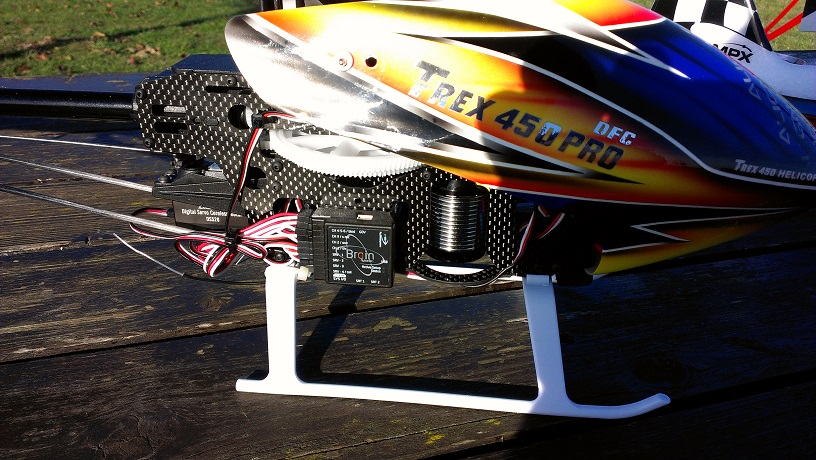

Ich bin gerade dabei das Brain an meinem 450er Rex Pro zu verbauen. Wenn ich es auf die Gyroplattform setze kann ich den USB nicht verwenden da nicht genügend Platz vorhanden ist
Hat es einer schon mal seitlich am Chassis angebracht ?
Oder hat jemand noch eine andere Idee ?

Jo siehe Bild

Danke Mixi
Ich habe gerade in einem französischem Forum ein Bild gefunden wo es auch so verbaut ist !
Meinen Hott Empfänger baue ich auf die Gyro Plattform ! Da die original Kabel dafür etwas kurz sind, verwende ich welche vom BeastX da diese ca. 3,5 cm länger sind

Das Brain kannst du eigentlich in fast jede Lage anbringen. Geht alles nur diagonal mag's nicht

Das wäre genial, wenn die kabel auch nach links oder rechts abgehen könnten

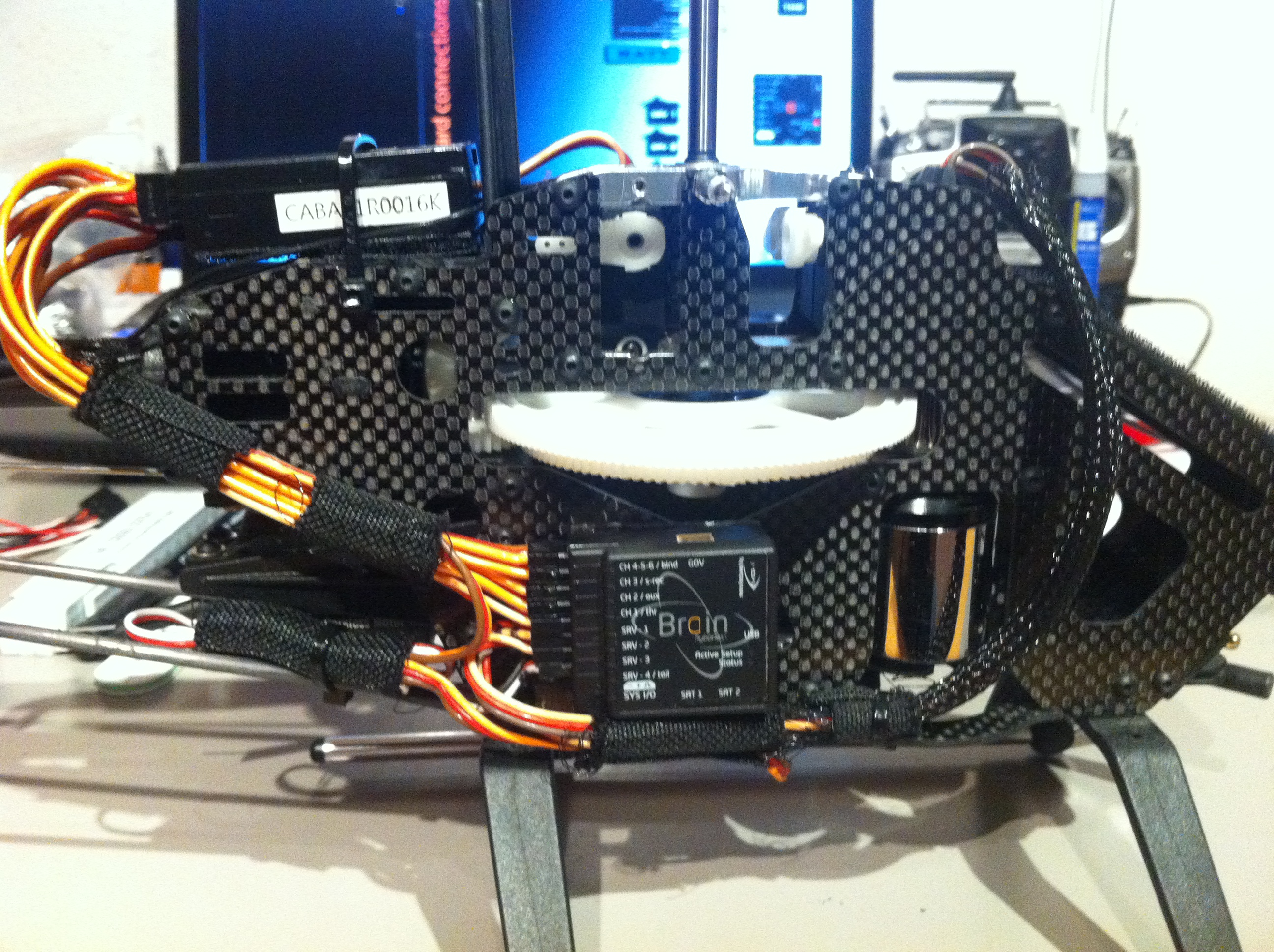

Habe es jetzt auch an der Seite

Mein Hott Empfänger sitzt im Chassis , hinter dem Heck Servo drinnen !

Hallo, habe mein Brain auf der anderen Seite, Kabel nach vorne (brauche deshalb keine Servokabel-Verlängerungen), USB nach hinten, zwei Spektrum-Satelliten - einer auf der Gyro-Plattform, einer rechts an der Seite. Gruß, Friedrich
