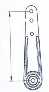

Hallo Zusammen!
Habe jetzt auch den Umbau auf VStabi vor.
Bräuchte mal eure Hilfe!
Wieviel mm liegen bei euch zwischen der Mitte der Servohebelschraube für den Servohebel bis zur Mitte der Gestängehebelbefestigung/bis zum Loch der Kugelbefestigung?
Habe dazu auch noch in Bild angehangen, welches nur verdeutlichen soll!
Vielen Dank!!
Stephan
Vielen Dank!!
Stephan
