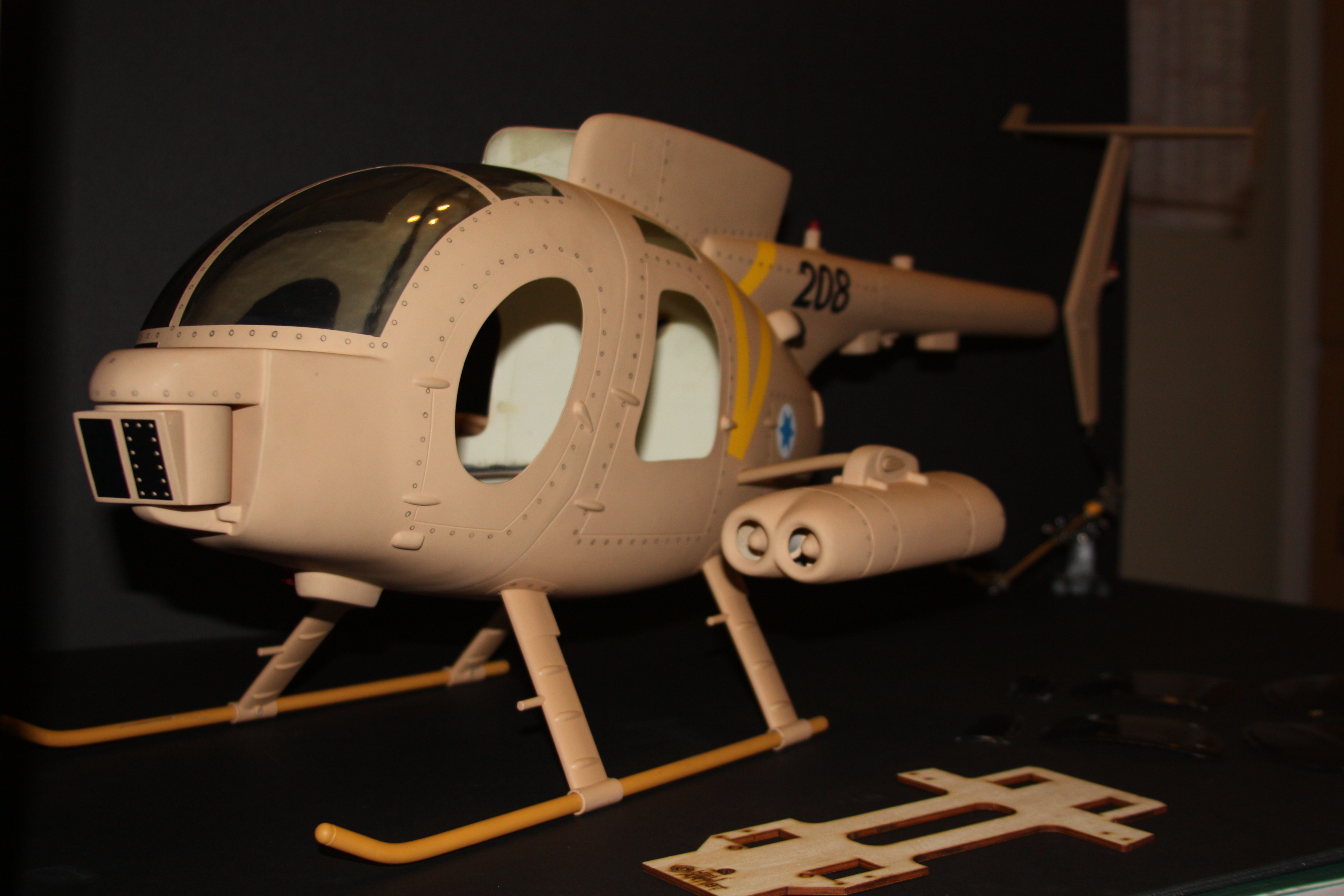

Heute war endlich die MD500 TOW dabei, ich glaub ich werd noch zum Scaler.. :oops: :lol:

Basti hat geschrieben:ich werd noch zum Scaler..
...aber nicht mit dem Modell! :oops: :D

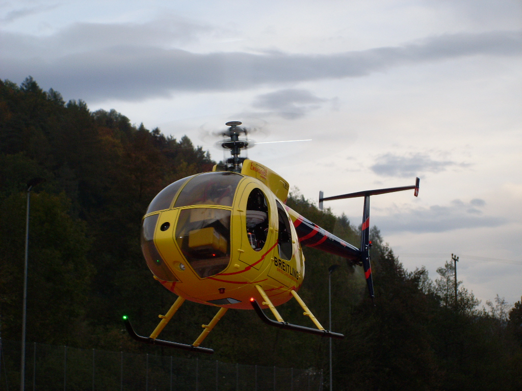

Soeben fertig gestellt.
Erstflug steht noch aus.
Hier ist meiner MT im Hughes 500D
Bild Bild Bild

Sieht gut aus. Nur klein die Bildchen :wink:
Wenn ich die groß sehen will soll ich irgendwelchen AGBs zustimmen die mir nicht mal gezeigt werden..... :twisted:

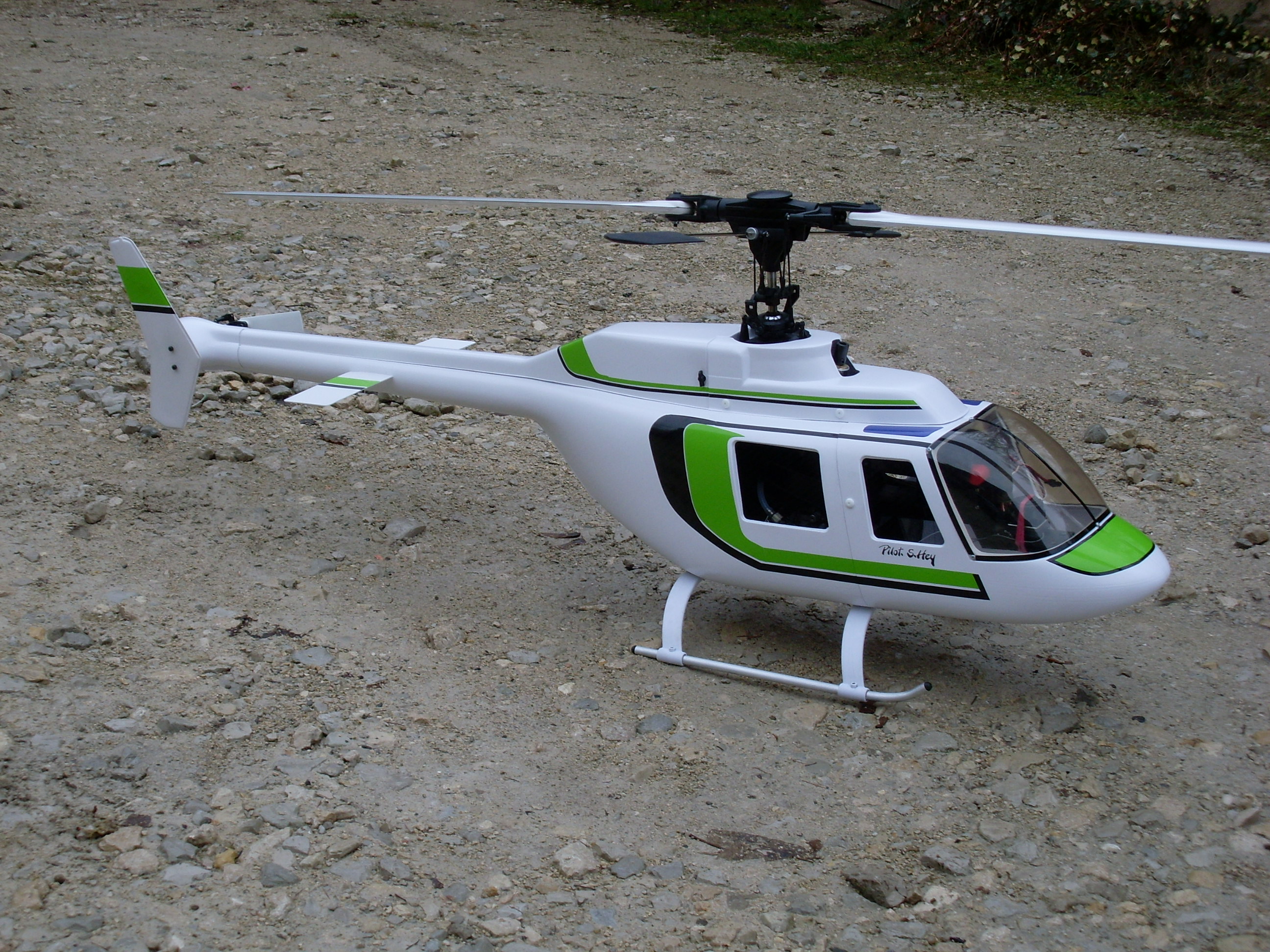

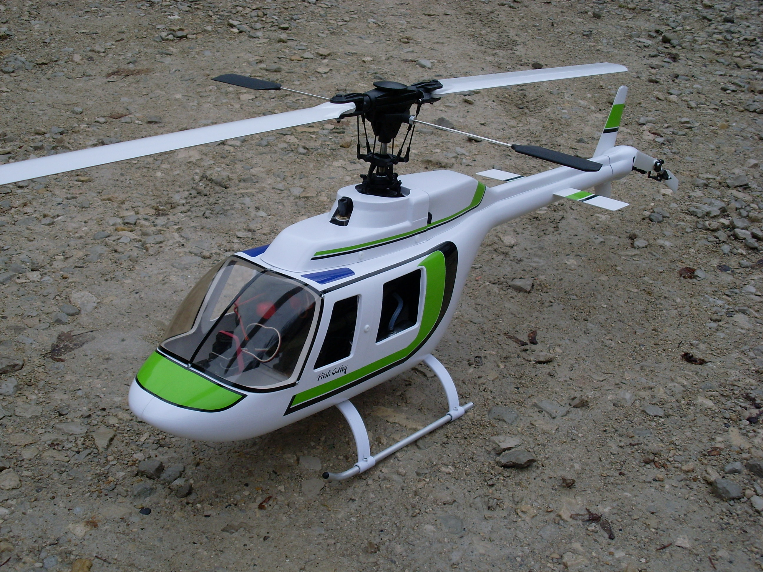

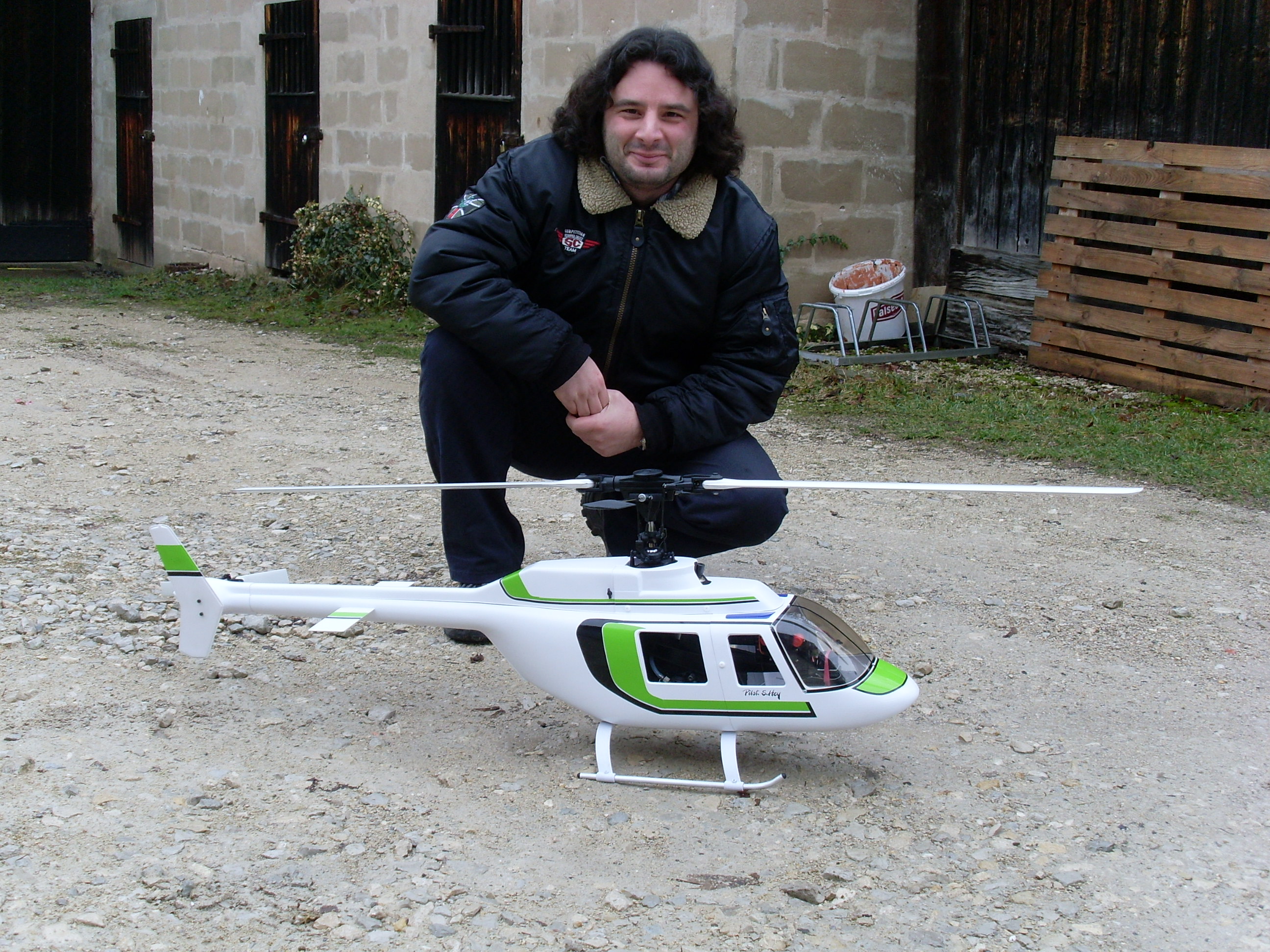

Hallo !
Ich möchte Euch mal etwas älteres zeigen :
Einen Kyosho Nexus 30 mit einer uralten Graupner Jetranger Zelle die noch aus Kunststoff tiefgezogen wurde . Der Heli stammt noch aus den 80er Jahren ist aber von mir ganz neu aufgebaut worden :P
Servos Standard analog
Kreisel ohne Heading Hold
4 NiMh Zellen 1600 mAh
R617FS 2,4 GhZ Empfänger ( der Sicherheit wegen )
und einen 39er Motor ( neuer Thunder Tiger Pro / der originale war zu schwach )
aber der alte originale Kyosho Dämpfer ist noch verbaut

Hallo Sascha.
Feine Sache. Es muss nicht immer neu und HighTech sein. Und vor allen Dingen mal ein Ranger, der den Heckrotor auf der richtigen Seite hat.

Hallo Egbert !
Danke für das Kompliment !
Ja , ich habe den Heckrotor umgebaut auf die linke Seite . Aber fast alle Modellhelis ( aber auch echte Helis ) haben bei einem rechtsdrehenden Hauptrotor einen rechts montierten Hero . Dieser Hero ist aber von Vario damit die Ansteuerung stimmt und der Hero von unter nach oben in den Downwash arbeitet ...............

Hi Sascha.
Sascha hat geschrieben:Aber fast alle Modellhelis ( aber auch echte Helis ) haben bei einem rechtsdrehenden Hauptrotor einen rechts montierten Hero .
Vollkommen richtig, aber der Ranger ist im Original auch ein Linksdreher, wie sehr viele Bell-Helis. Da ich früher fast nur Linksdreher geflogen bin, fällt mir bei der heutigen Rechtsdreherflut immer gleich auf, wenn wenigstens der Heckrotor auf der richtigen Seite ist. Beim Vario-Heckrotor sind aber die Blatthalter asymmetrisch in der Ansteuerung. Da wäre es unter Umständen sinnvoller die Blätter hinter dem Drehpunkt anzulenken, um noch genügend Weg zu haben. Ob nun der Hecktrotor in den Downwash hereindreht oder nicht, spielt bei unseren Modellhelis keine so große Rolle.

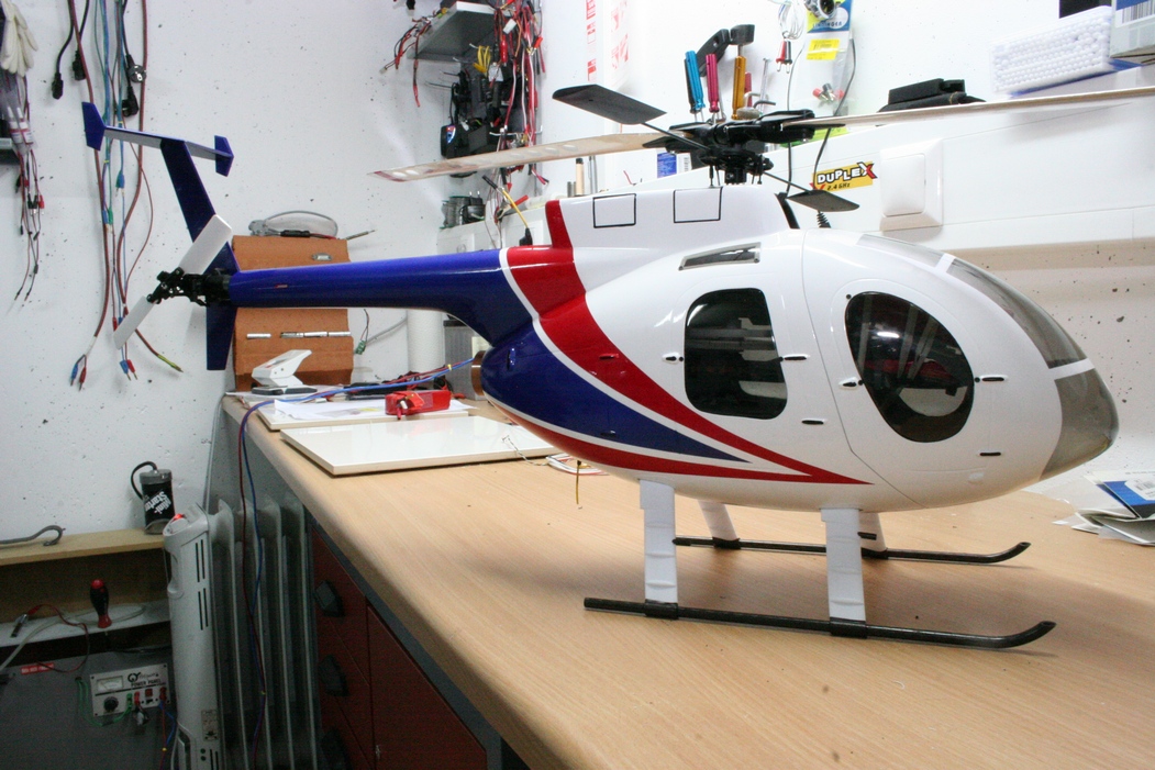

Hallo
da zeige ich doch meine MD500E auch mal
T-Rex 600E 8S im moment am 5-Blatt kopf aufbau :mrgreen:
