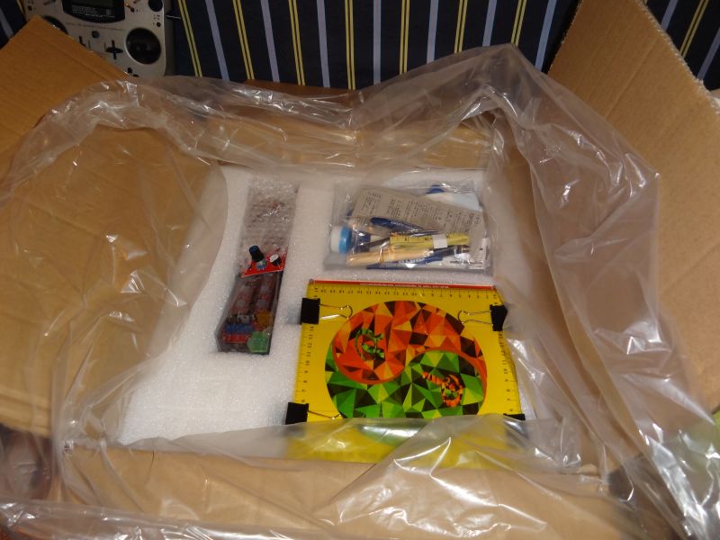

So, dann mal ein paar Bilder von Kartons und undefinierbaren Inhalten :D
So habe ich ihn vorgefunden, als ich nach Hause kam.
Das schönste an allem, das ÖFFNEN des Karton, wurde mir genommen :cry:
Verdammte neugierige Weiber... :evil:
Lieferung
Lieferung
Drucker 01.JPG (116.06 KiB) 2218 mal betrachtet

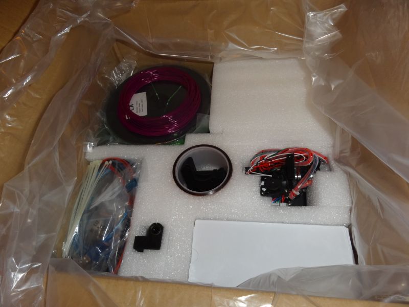

Die ersten "echten" Teile in Lage 2 :bounce:
Das beheizbare Druckbett ist bereits vormontiert, mit Lagern und allem drum und dran.
Details kommen noch später, beim Zusammenbau...
Drucker 03.JPG (91.41 KiB) 2218 mal betrachtet

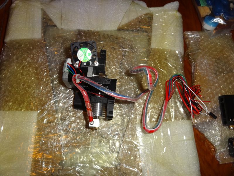

In Lage 3 das Netzteil (Karton) Kapton-Band und das vormontierte Druckelement.
Eine 1 Kg Rolle PLA ist auch dabei
Drucker 04.JPG (76.58 KiB) 2217 mal betrachtet

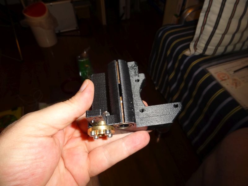

Die späteren Führungen und Gewindebuchsen der Z-Achse, auch vormontiert
Drucker 05.JPG (69.61 KiB) 2218 mal betrachtet
DIE Überraschung !! Aber nicht gut auf dem Bild zu erkennen:
Die Lager sind nicht nur billige Gleitlager, sondern echte Kugelführungen :shock:
Drucker 06.JPG (72.78 KiB) 2219 mal betrachtet

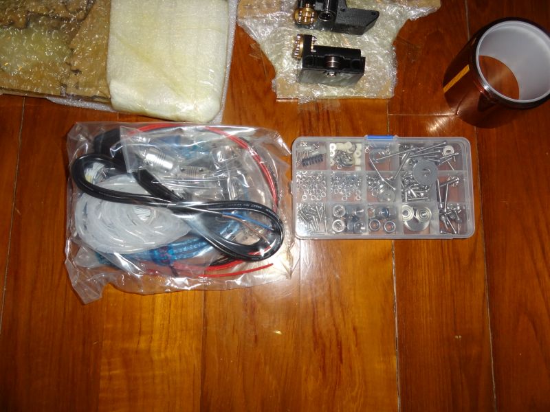

In der nächsten Lage fanden sich dann Schrauben, Kabel und so´n Kram
Schrauben und "Zeuch´s"
Drucker 07.JPG (106.56 KiB) 2213 mal betrachtet

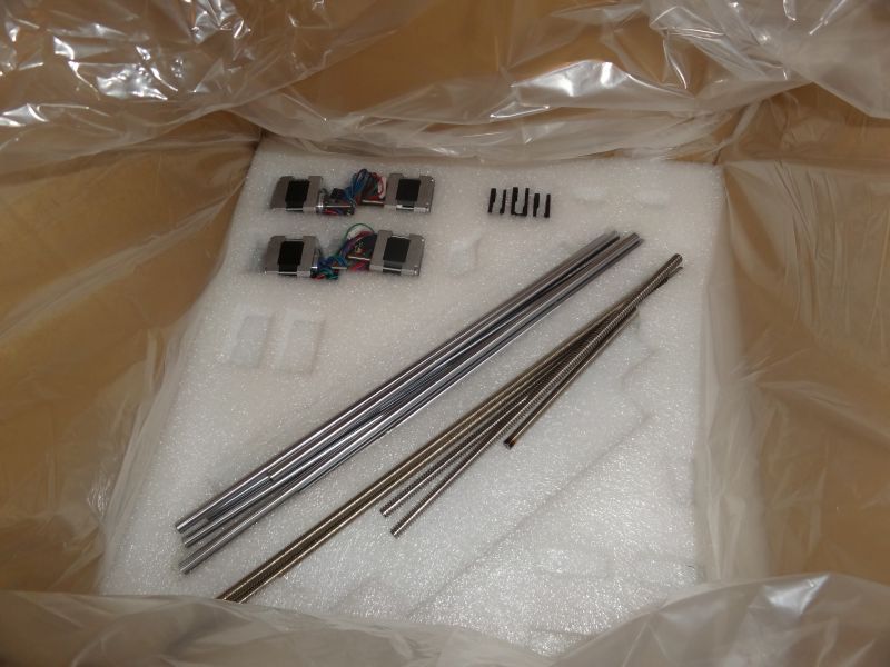

Die Wellen und Schrittmotoren....
Wellen und Motoren
Wellen und Motoren
Drucker 09.JPG (86.14 KiB) 2213 mal betrachtet
