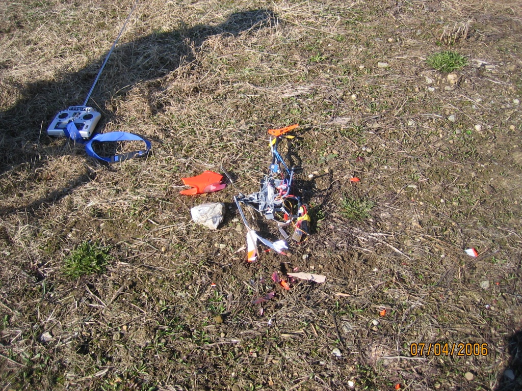

heute dachte ich voller Elan "probieren wir doch mal einen Looping". Also schoen Anlauf, ordentlich Nick gezogen, Heli stellt sich schraeg, bleibt schraeg, schraeg... aber will sich ums Verrecken nicht rum drehen. Wollte dann mit gut Pitch noch retten, aber irgendwie ist er total verhungert.

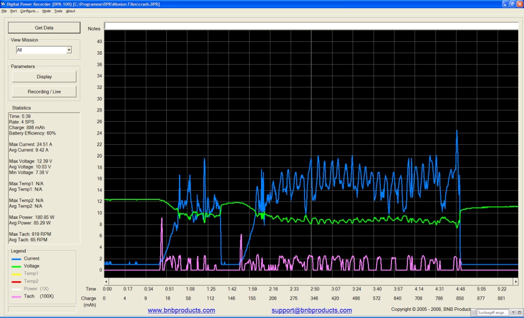

Ich habs sogar mit dem Datalogger aufgezeichnet.
Edit:
Ich streiche das, weils ja nicht der richtige Akku war. Obwohl von der Power gar nicht so viel Unterschied ist. Aber die Power fehlt mir trotzdem.
Was mich total wundert, die Aufzeichnung von Agrumi sagt:
Max current 27A
Avg current 7A
Max voltage 12V
Avg voltage 11V
Min voltage 10V
Bei meiner Aufzeichnung:
Max current 24A
Avg current 9A
Max voltage 12V
Avg voltage 10V
Min voltage 7V
Ganz speziell wundert mich die min Voltage von 7V (bei Agrumi 10V), obwohl ich nur 5 Minuten in der Luft war?
Agrumi hat Kokam 2000 und ich Evo20 1800.
Ist die Spannungslage von den Akkus so unterschiedlich? Oder was kann das sein? Bei mir steigt der Strom auch langsam an.
Bin langsam total Rex frustriert, warum hat der nur keine Power.

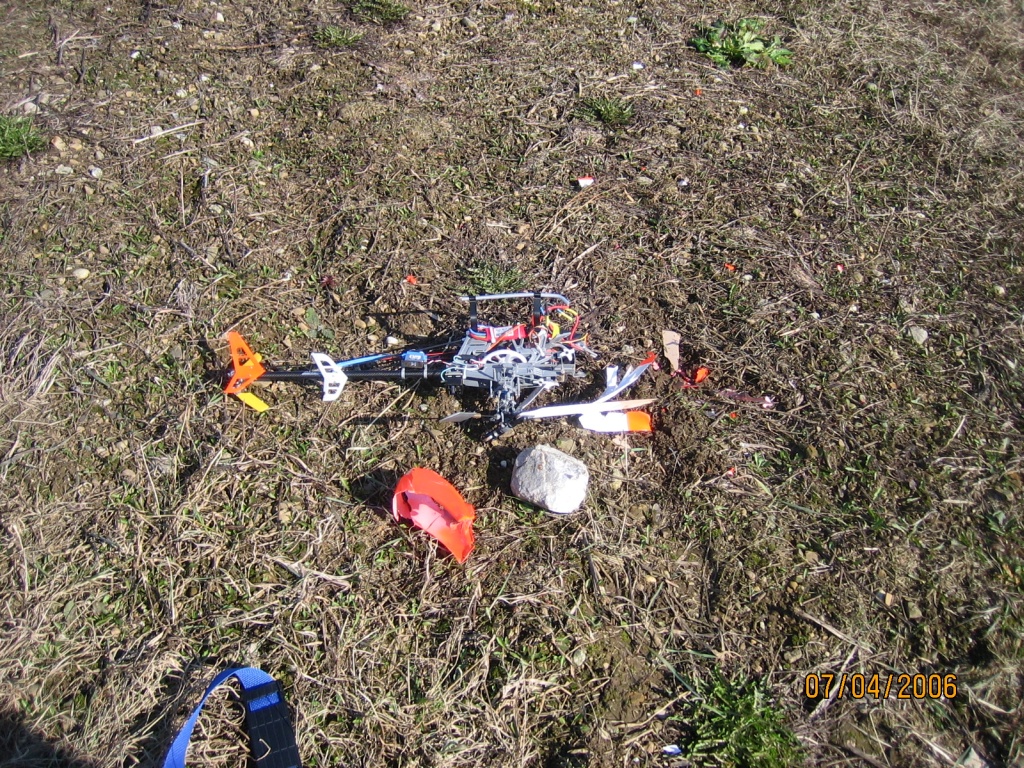

Herzliches Beileid! Sieht ja schlimm aus.... Sieht aus als ob Du ihn mit dem Stein erschlagen hättest!?!?
Die Spannung macht ja eine wilde Achterbahnfahrt, wie alt ist den die Batterie?

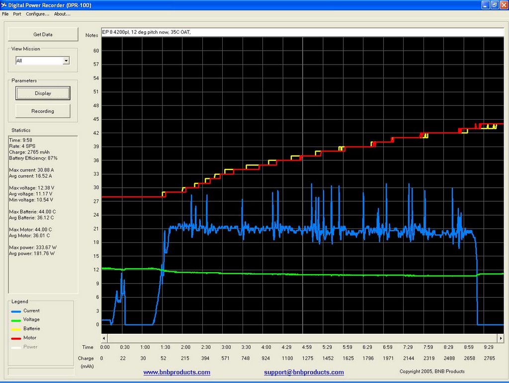

Solche Spannungsschwankungen habe ch noch nicht gesehen, Vergleich anbei..
Gruß/Ingo

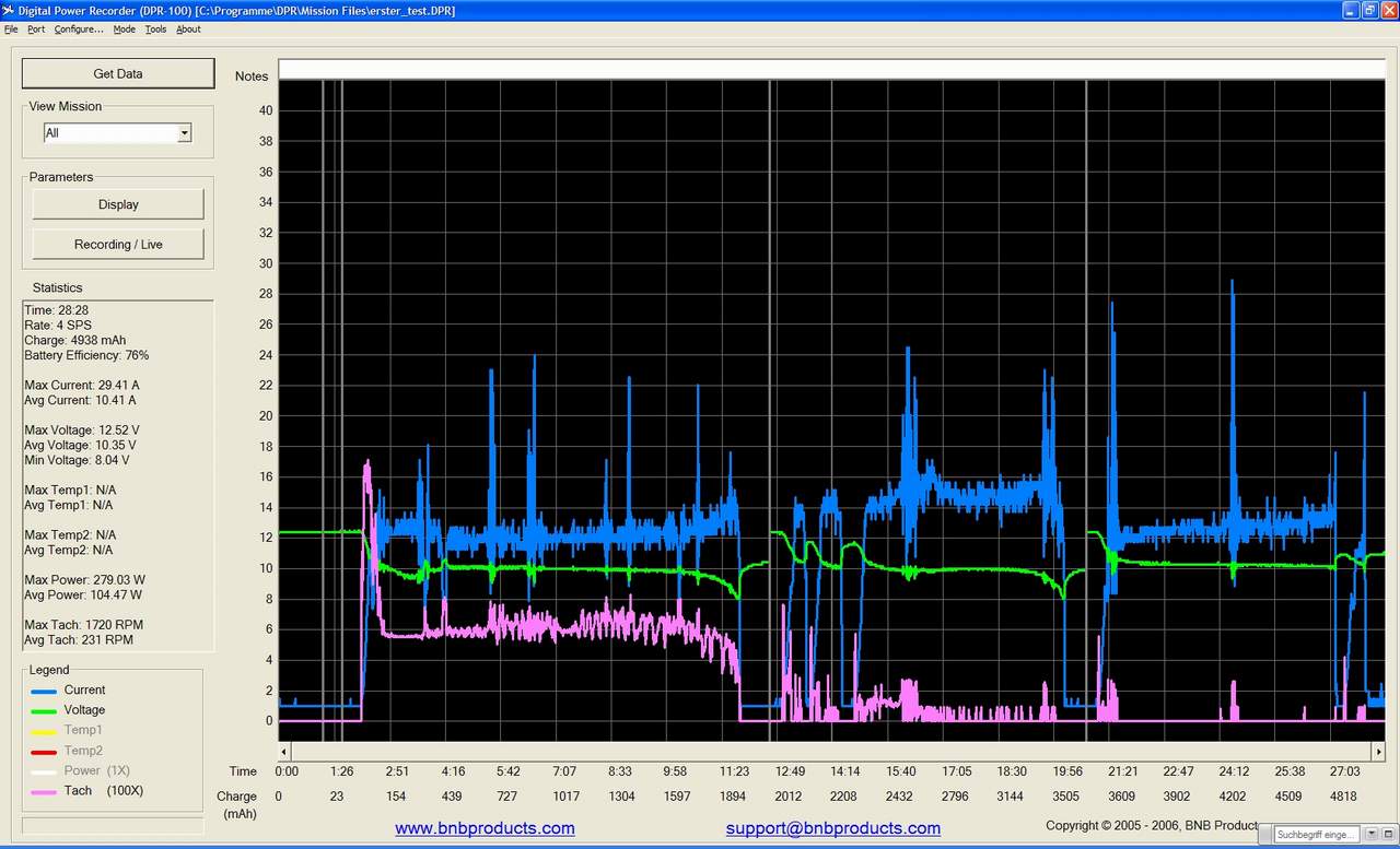

Der Akku ist schon bisschen aelter, aber noch nicht wirklich schlecht. Ich habe auch Messungen mit zwei neuen Evo20 1800 gemacht, da sieht es auch nicht anders aus.

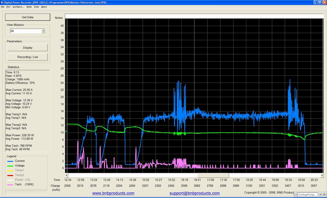

Siehe Bilder 1 und 3. Komisch ist, bei einem Flug mit einem aelteren Tanic 2200 sieht die Spannung konstant aus! Siehe Bild 2. Bei dem Flug ist mir aufgefallen, dass die Drehzahl niedriger als sonst war. Keine Ahnung warum, ist mir sonst noch nie aufgefallen. Nichts veraendert. Bei dem Flug konnte ich dann auch 10 Minuten fliegen, solange ging ja sonst nie. Irgendwas ist da faul.

#45

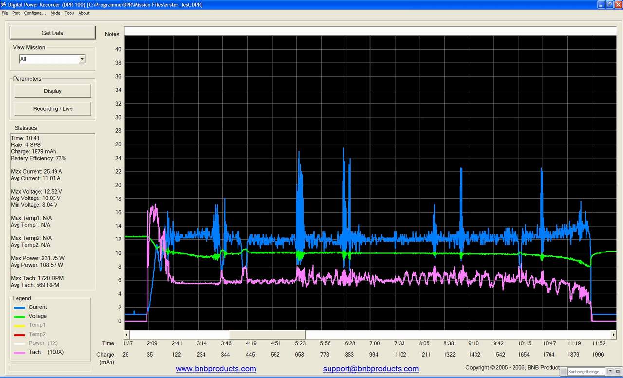

Harry, wir sind in dem Schneechaos recht schnell in richtung Steiermark weitergeduest... Ich habe ein Log von der EP 8 angehaengt, kein rex, ging mir nur um die Spannungsgerade, kurve... Ist ein Hacker A30-10L mit Thunder Power 3S 4200mah. Was den 450TH betrifft, bestimmt kein schlechter Motor, aber bestimmt auch nicht der Leistungsklopfer. Gutes Preis - Leistungsverhaeltnis. Ein Neu 1105/3Y ist eine andere Welt. Oder ein SS23 vom Hoerensagen... Massgebend ist fuer den 450er die passende Softwareversion, die Zahl nach dem Buchstaben sollte sechs oder mehr sein... was sie ja ist... ich muss mal sehen ob ich einen Log vom 450TH mit Jazz habe...
Ingo
