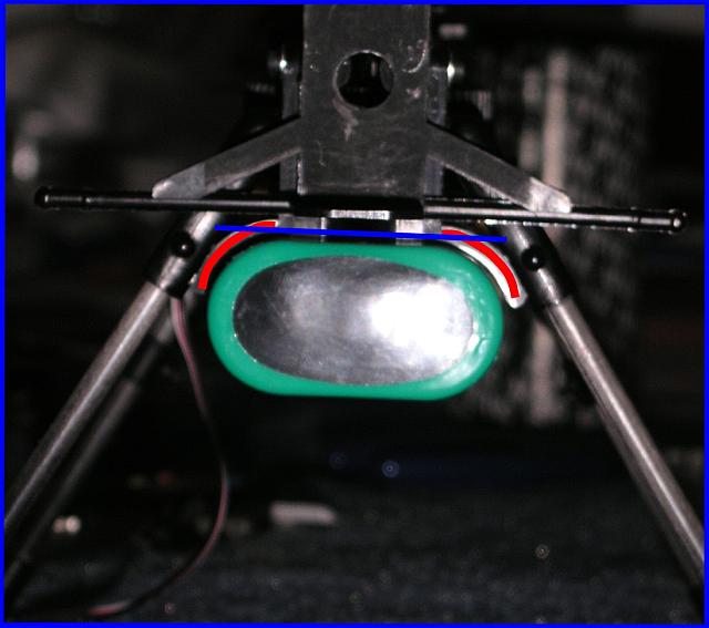

Es gibt da nur noch ein weiteres Problem!
Wenn man z.B. diesen Lipo im Spirit einsetzen will, müssen die rot markierten Teile in der ersten Zeichnung weg! Da diese Teile aber eine tragende Funktion haben, müssen da am besten ganz neue Halter hin!
Oder hat jemand eine Idee, wie man da eine stabile aber auch schöne andere Lösung findet?
Die neue Verstrebung müsste in Höhe des blauen Strichs hin...
In der zweiten Zeichnung ist der Lipo aus dem oberen Link durch den roten Kasten dargestellt!
Die CFK-Platte müsste dann in Höhe des weißen Strichs sein!
Das wird dann alles sehr eng in der Haube!
Aber eigentlich müsste das alles so passen!
Es wird nur schwer, wenn man z.B. einen 4S-Lipo einsetzen will!
Der wird dann ja zwangsläufig dicker und passt dann schon nicht mehr in die Halterung und erst recht nicht unter die Haube!

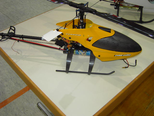

habe heute ein Bild vom Spirit mit Landegestell gemacht, wenn ich es richtig gesehen habe war da eine extra Akkuhalterung dran

Ist das der Spirit Pro, oder der L 16?
Wenns der Pro ist, ist da ja nix mehr original am LG!
Sieht aber schön aus mit dem CFK! :shock:
Die Halterung sieht aber sehr nach Original aus! Sind immer noch diese Gummis drum... :)
Wer kann CFK so gebogen liefern oder herstellen?

Das ist der Pro

das war der Spirit Pro. Die Gummis sind glaube ich nur das der Akku nicht nach vorne raus rutscht.
