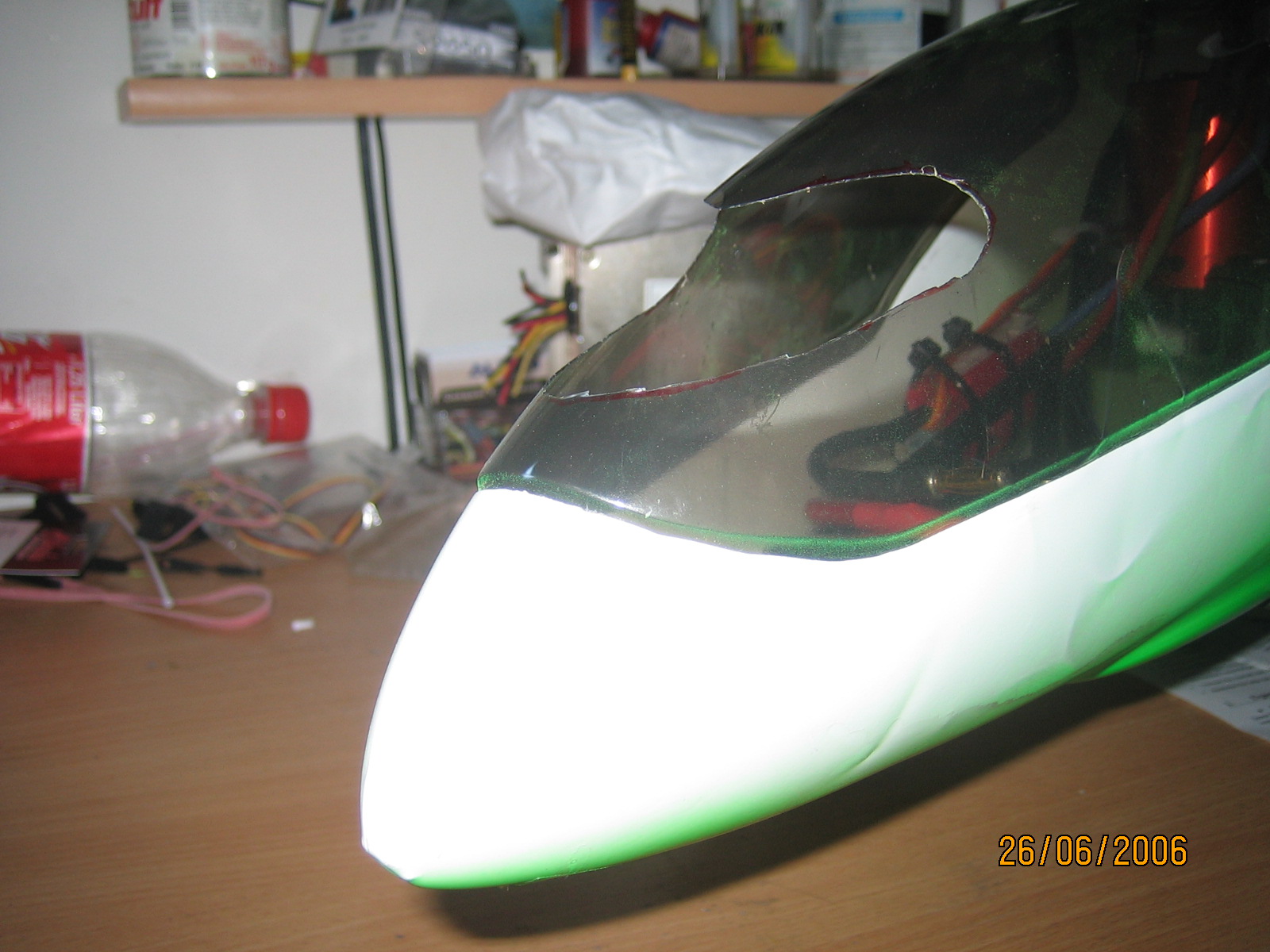

FlyingEagle hat geschrieben: Die Riesen Haube ist ein echtes Problem bei hohen Außentemperaturen.
T
Stimmt!
Den Ausschnitt klebe ich im Winter wieder rein.

Beitrag von FlyingEagle »
MAC hat geschrieben:
T
Stimmt!
Selbst ohne Haube wird die Möhre mir bissel zu heissssss :roll: .
Werde das 15er Ritzel heute Abend mal testen und dann muss ich mir was überlegen >>> wo und wie ich den PC-Kühler unterbringe.
Mein Rex-SE hat auch ein wenig Fieber, das er aber ohne Probleme bisher verkraften kann!
Nach 2 Lipos am Stück bekommt er 10-15 Minuten Pause sonst könnte die ein oder andere Windung sich verabschieden :o !
Thomas
PS:
Gute Idee mit dem Lüftungsschlitz aber da musst du ständig in einer Vorwärtsbewegung sein, dass er gekühlt wird >>>und die ganzen Fliegen später vom Chassis abzumeißeln ist bestimmt auch immer nervig :twisted:
