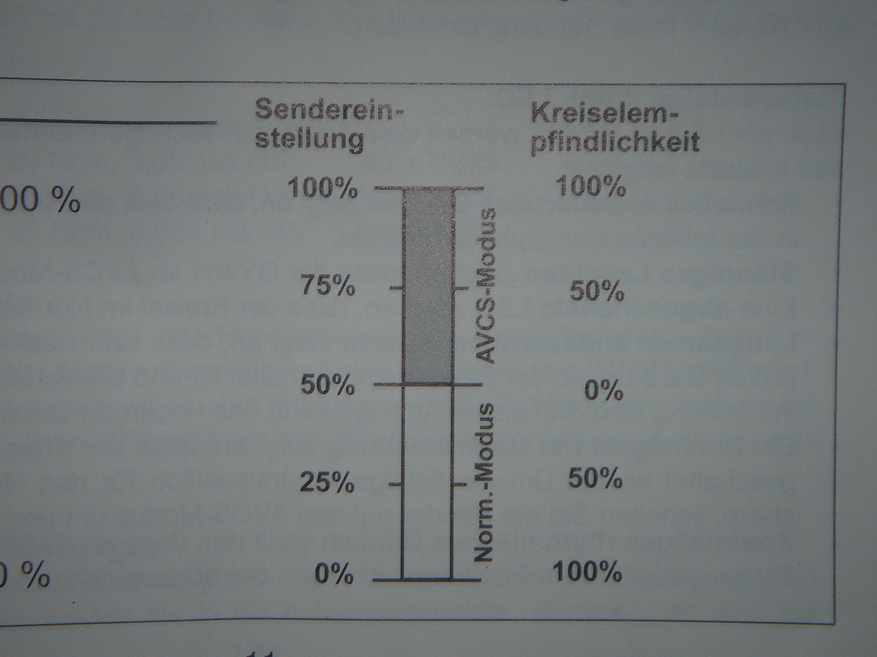

So, mein Verständnisproblem hat sich erledigt! Eine Skala und ein kurzes Telefonat mit Pitschkompensator waren die Lösung. Danke Markus!
Jetzt kann ich endlich den Kreisel mal vernünftig einstellen.

- DSC02147.JPG (460.69 KiB) 398 mal betrachtet

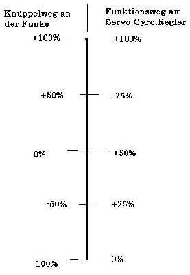

habe auch von ihm diese Skala bekommen, sehr nützlich.

#40
Oben gepostete Bild ist aus der oruginalen Anleitung des GY-401.
Markus hatte mir folgende Skala geschickt:
Da sieht man schön, das wenn man bei der MX-16s die Empfindlichkeit auf +50 stellt (steht auch sichtbar als 50 in der Servoanzeige), eine Kreiselempfindlichkeit von 75% eingestellt ist.
- t_funke_servowege_554.jpg (10.33 KiB) 978 mal betrachtet

Zu der Kreiseleinstellung vom 401:
In der Mittellage von Schieber oder Knüppel ist der Kreisel aus
Der Bereich nach oben setzt die Empfindlichkeit für den HH / AVCS Modus.
Der Bereich nach unten die Empfindlichkeit für den Normal Modus.
Endausschlag ist der höchste Wert = 100% Empfindlichkeit.

#43
@YOggi,
das ist soweit alles klar.
Nur ich und auch viele andere haben Probleme, die Werte des Graupner Senders den Werten der Kreiselempindlichkeit von 0 bis 100% zuzuordnen.
Und da hilft dann die gepostete Skala. Zumindest hat es dann bei mir klick gemacht.
Danke für den Servo-Wiki-Eintrag!
Didi
Didi

Was inzwischen noch pasiert ist:
Habe meinen Gyro nach unten gebaut. So fühlt es sich einfach besser/sicherer an. Bilder dazu >>>HIER<<< !
Ob die Empfindlichkeit ok ist (bei der MX-16s habe ich den Servoweg der von -100 bis +100 geht, auf +65 stehen,), weiß ich nicht.
So richtig Unterschiede kann ich beim Schweben NOCH nicht feststellen.
Beim Umschalten in den Normalmodus dreht der Kleine fast nicht weg. Limit ist knapp über 100%.
Ein kurzzeitiges Gewackel/Durchschütteln des Rex beim Hochfahren konnte ich inzwischen durch festeres Anziehen der Blätter eliminieren.
Nach wie vor aber habe ich ein leichtes langsameres Wandern des Hecks von links nach rechts und zurück (so ca 1-2cm hin und her).
Ist das Normal?
Desweitern habe ich festgestellt, dass der Rex leicht nach links und nach vorne fliegt.
Jeweils zwei Klicks an der Sendertrimmung nach recht und hinten haben es gebracht.
Oder ist es sinnvoll die Gestänge etwas zu ändern? (TS ist gerade und die Gestänge sind absolut gleich lang)!
Achja, und die Servos habe ich jetzt von den Gummi/Dämpfungsbefestigungen befreit. Jetzt sitzen die wesentlich fester im Chassi. Danke für den Servo-Einbau-Link!
