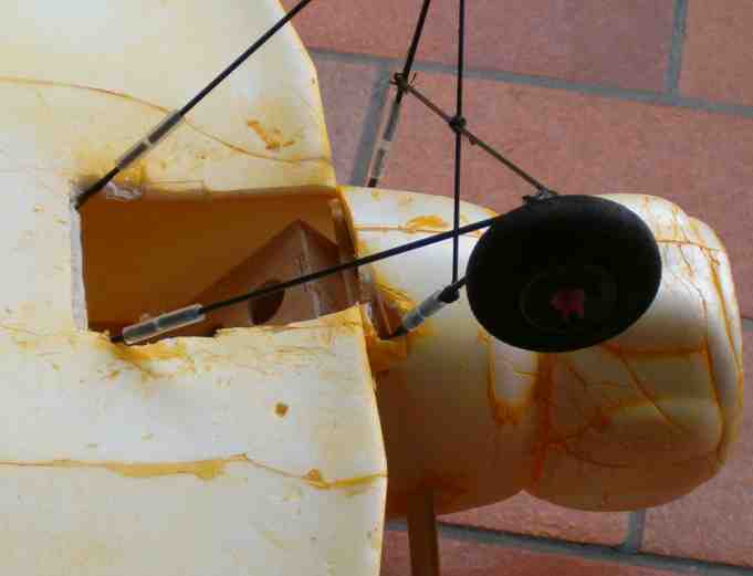

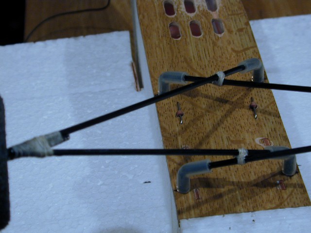

Hsallo Frankdas heist nicht goggy-drive, das heist Gogi-Drive (der von den Buschfliegrn, der hats erfunden).
Gibst in der Variante "Federnd" und der variantie "Sollbruchstelle"
Bei der Sollbruchstellen-Version rutscht halt bei Hoppalas mal ein stückle Schlauch ab, bevor mehr hops geht.
Du musst halt 4 stück CFK-Stäbe (ca 1-2cm überstehend) irgendwo fest einbauen/harzen und dann mit dem eigentlichen Lander mit Spritschlauch verbinden. Besser nicht "Irgendwo", sondern halt so, dass die Stäbe/Enden etwa fluchten.
Mal 'n paar Bilder im Anhang
