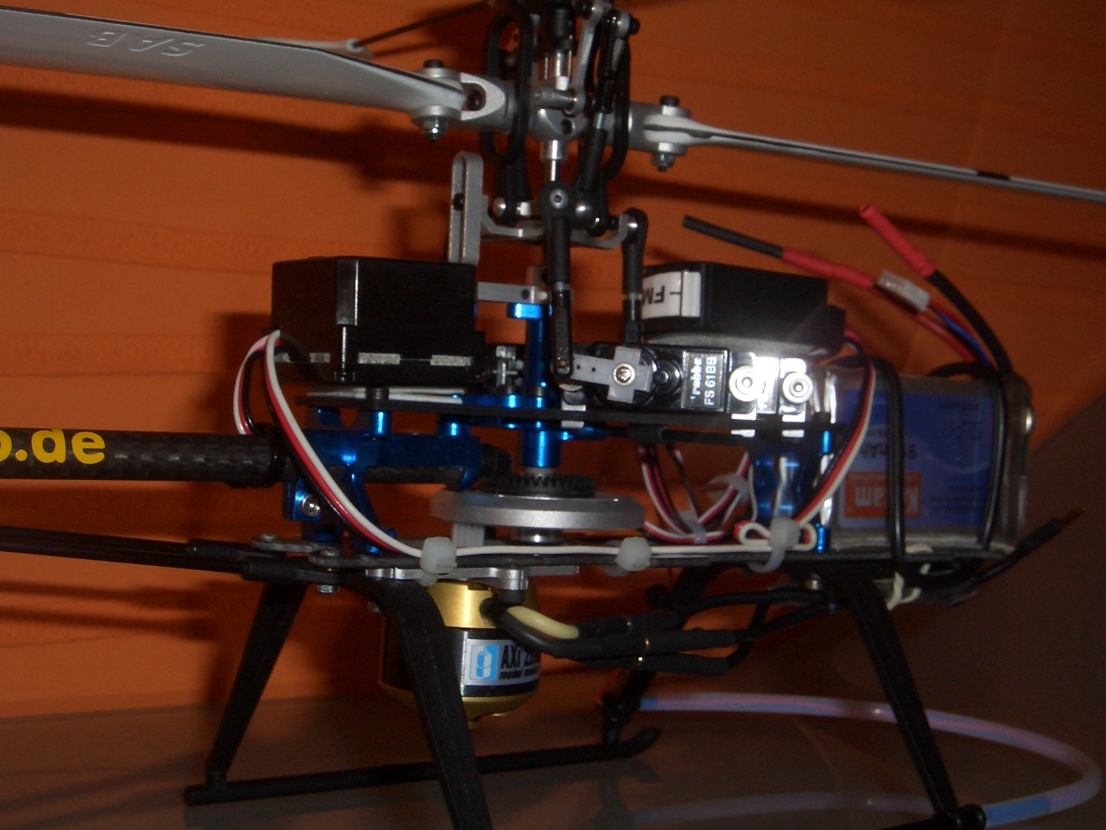

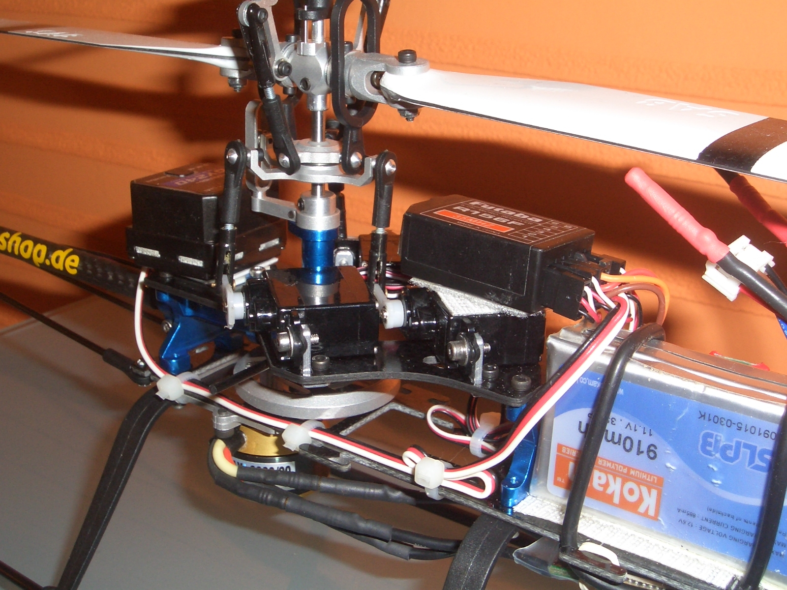

#35
Abend!!
Die Blatthalterung hat eine durch geende Welle. Da durch ist die kleine viel stabieler im flug!!!
Das antriebs system von duzi ist auch klasse!!!( Hauptzahnrad )
Ansonsten hab ich das Heliup Chassie verbaut. Vorteil die servos sind nicht geklebt. Foto kommt gleich.
Also im Grossen Alles was von Duzi kommt ist GUT!!!
Ps. Wenn du interesse hast an so einem Chassie, Hab noch eins bestellt beim Rainer. Kannst du gerne dan Haben. Das Chassie ist in Dutschland nicht erhältlich.
- CIMG0611.JPG (1.28 MiB) 262 mal betrachtet
- CIMG0612.JPG (1.19 MiB) 262 mal betrachtet
Gruss Thomas
