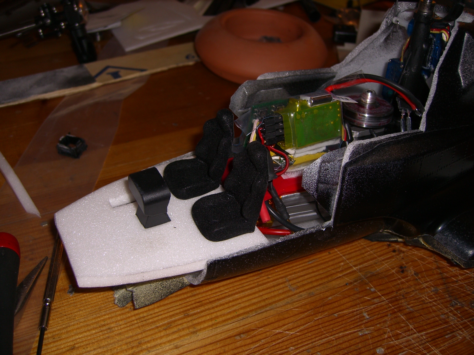

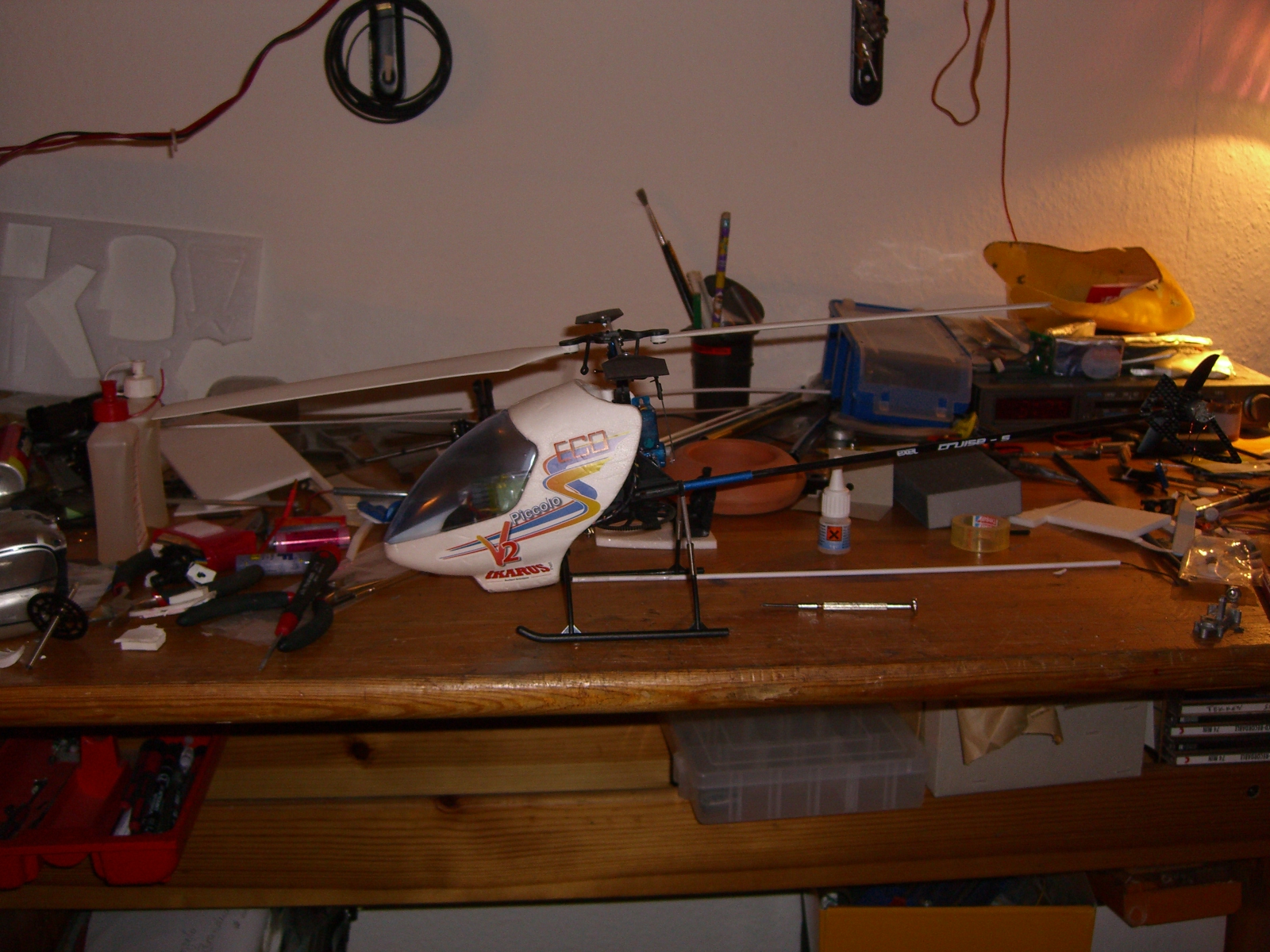

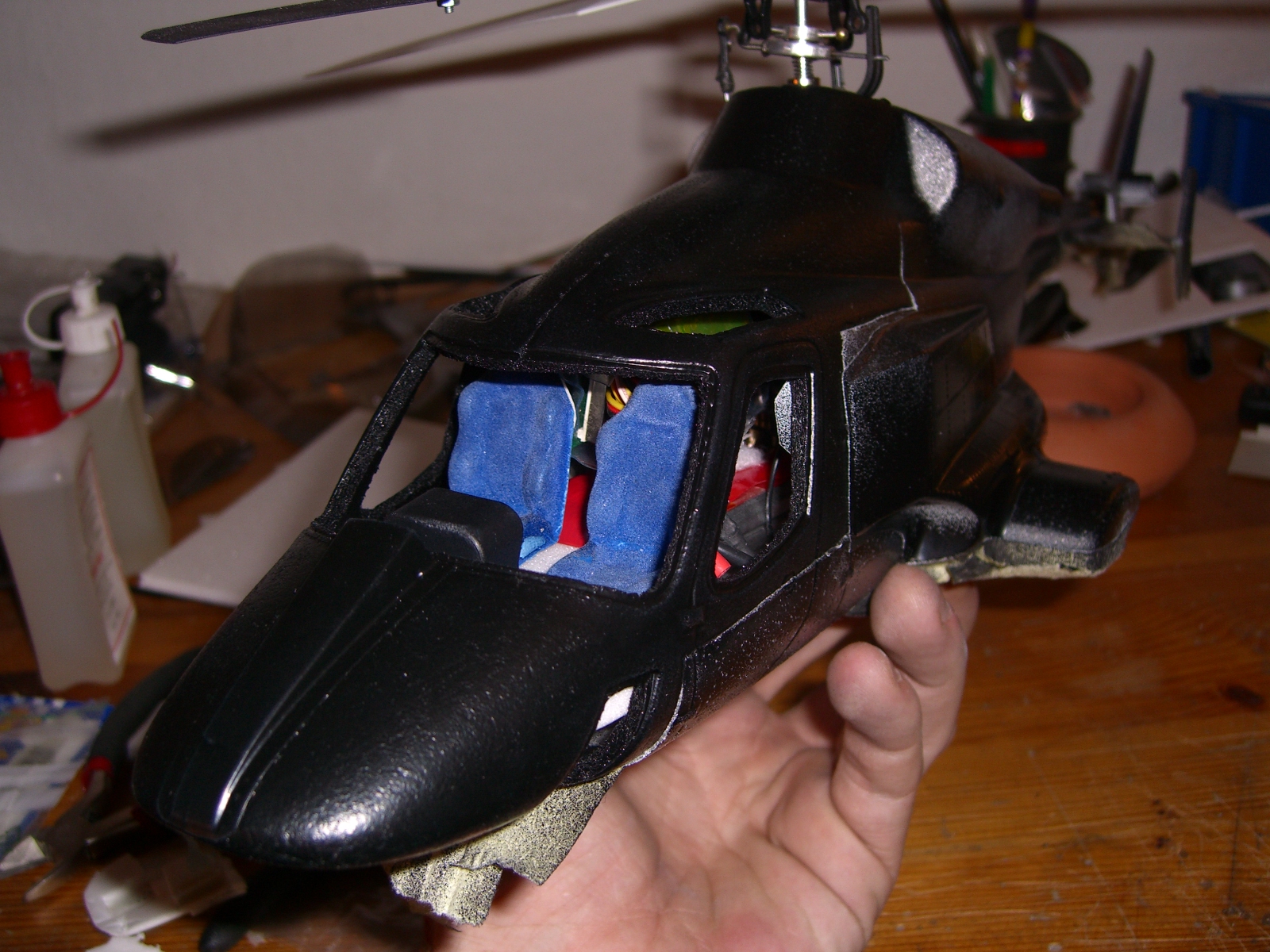

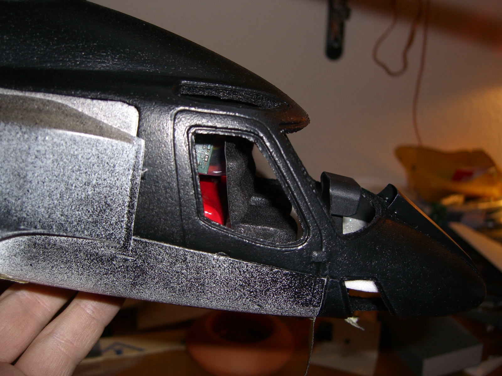

So der kleine Wolf ist in der Lackierhalle und ich kann mir Gedanken zur Innenausstattung und dem Rest vom Pic machen.
Vorab, die Frontscheibe ist etwas zu klein tiefgezogen. Schneidet die Scheiben erst grob aus.
Ich hab festgestellt das man mit einem feinen Cutter den passenden Umriss sehr fein vorzeichnen kann. Leider für meine Frontscheibe zu spät...
Dann zur Innenausstattung, was würdet Ihr verbauen? Die schwarzen oder die blauen Sessel??
Die hab ich übrigens aus einem Walkera Koax gemopst!

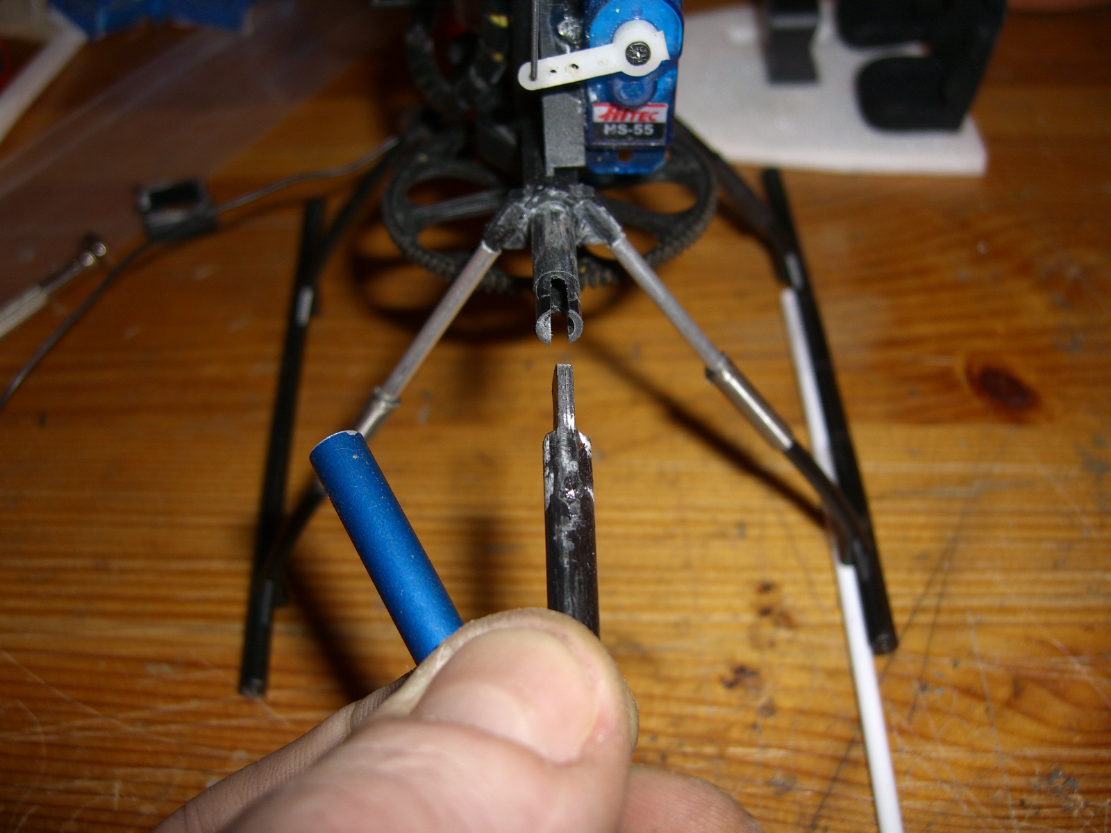

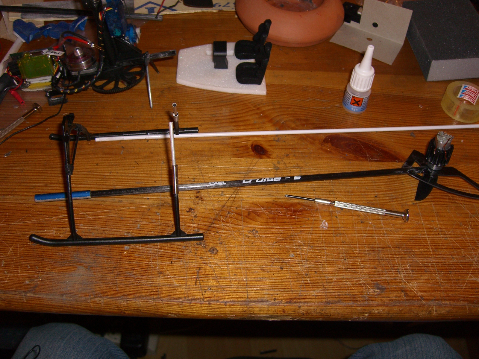

Tja und dann ist da noch der Wunsch den Picco auch mal ohne Rumpf zu fliegen.
Dazu hab ich das Reststück vom HeRo leicht geschlitzt.
Dann das lange Teil vom HeRo mit einem passenden Zapfen versehen und in eine Aluhülse geschoben.
Das ganze lässt sich nun stram stecken und sollte halten.
Die Kabel werde ich aus Kupferlackdraht unter dem Rohr mit Tesa fixieren.
Der Lander war recht simpel, vorne passte das Org. V2 Teil und hinten hab ich Reduzierstücke auf die Klipenden gemacht so das ich dies auch einfach stecken kann.
Mal sehen wie "Alltagstauglich" das ganze ist...

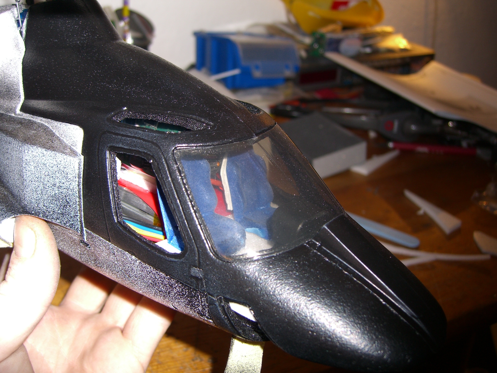

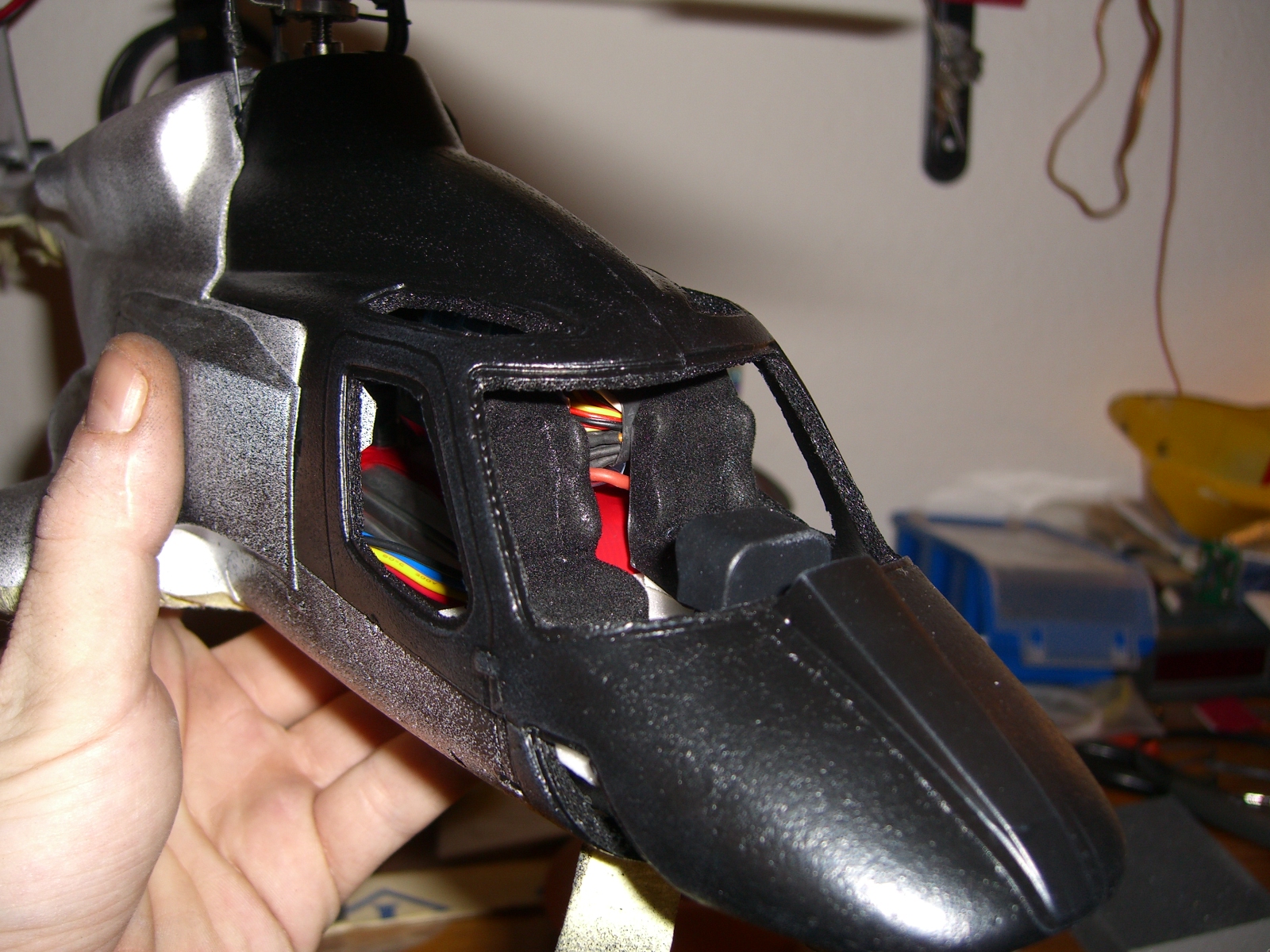

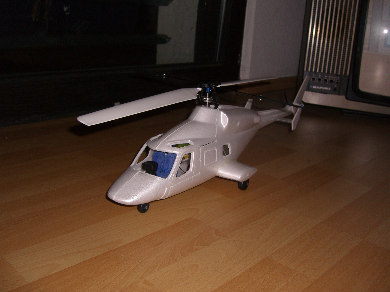

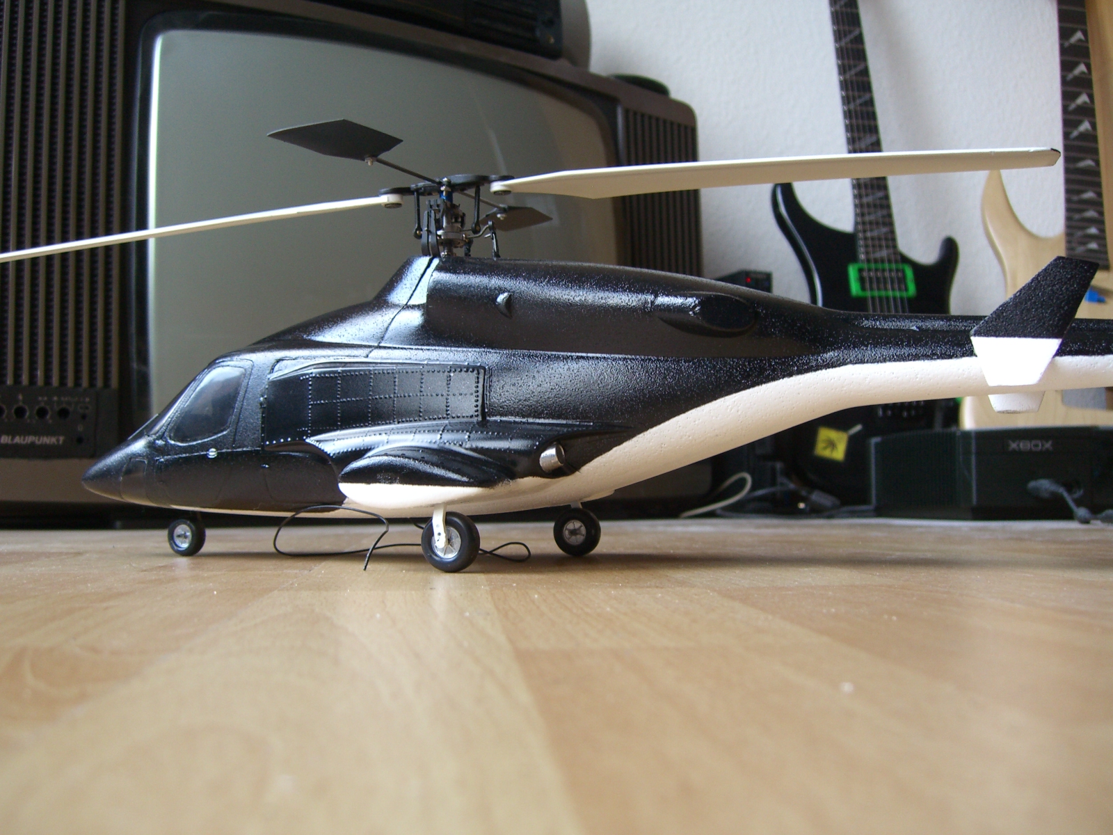

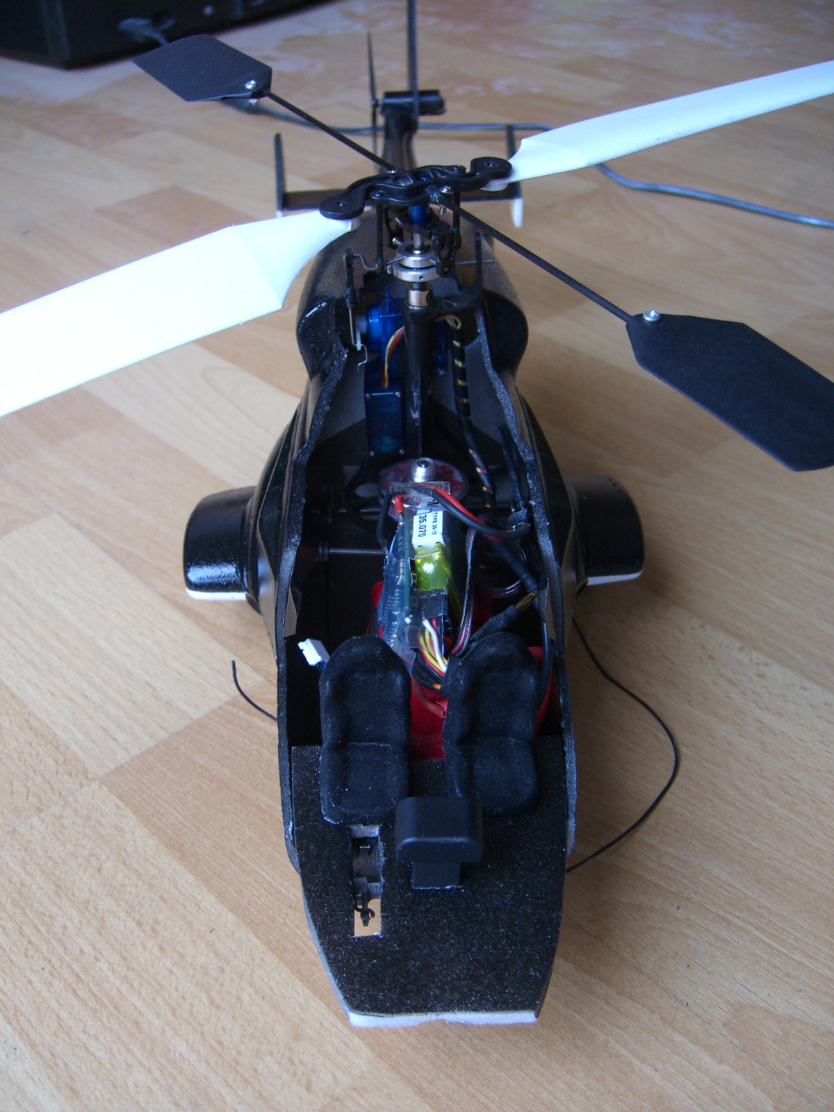

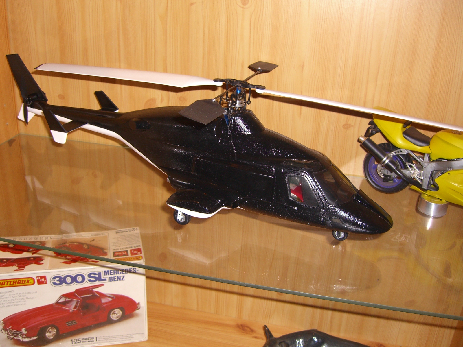

Habe fertig
Oder zumindest so gut wie...
Jetzt kommen halt noch Details wie Turbinenauslässe, Antennen, Scheibenwischer und was sonst noch alles dran muss?!
Gibt ja zum Glück genug Bilder vom Wolf im Netz.

Hallo Basti,
ja - ist wirklich ein Stück zum Zeigen.

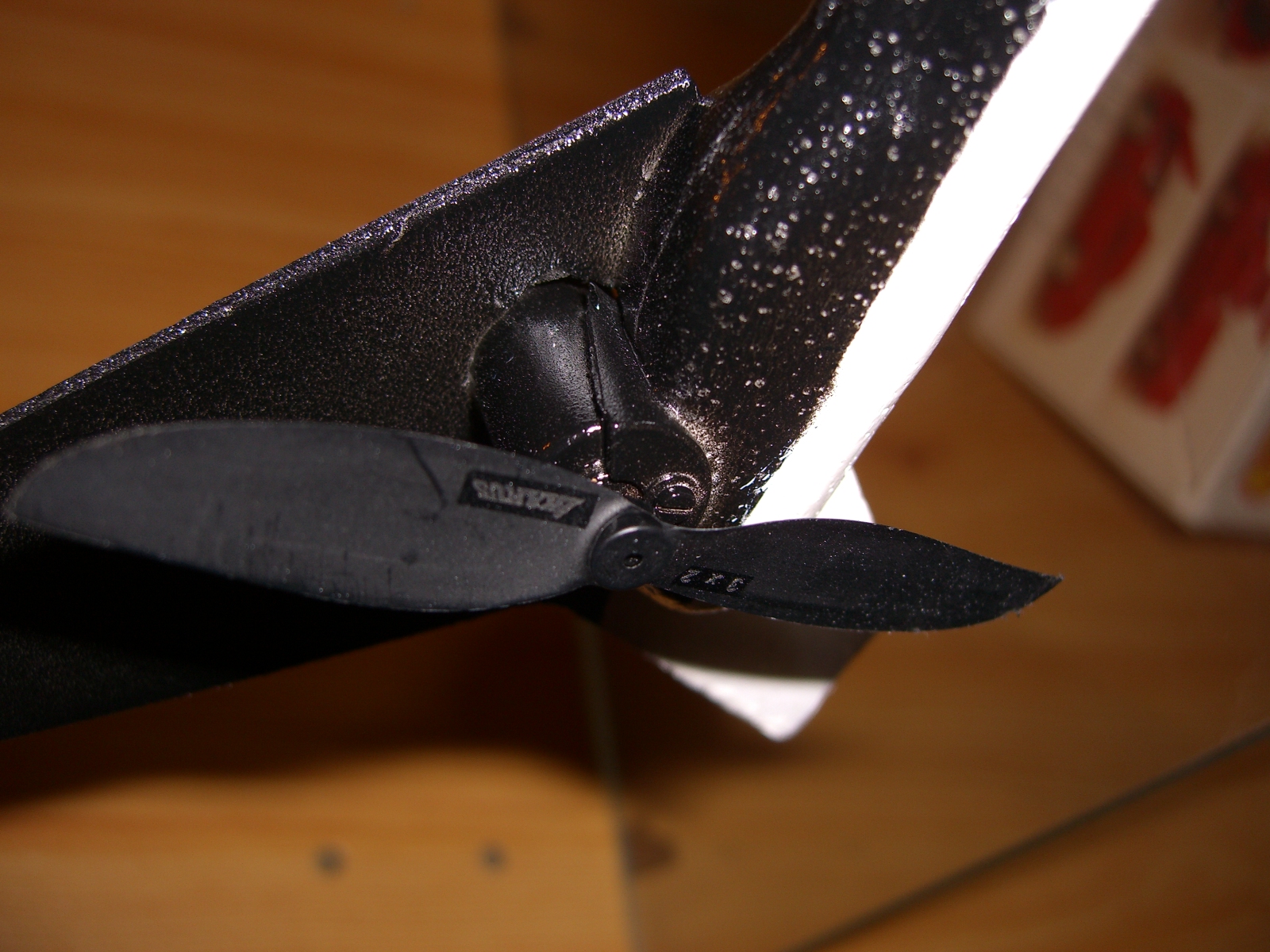

hast du ev noch ein Detailbild von der Befestigung des Heckrotors?
bzw wollte ich noch Fragen welche Farbe du verwendet hast - bzw hast du einen Füller verwendet? oder eine Sperrgrundierung?
lg
Georg

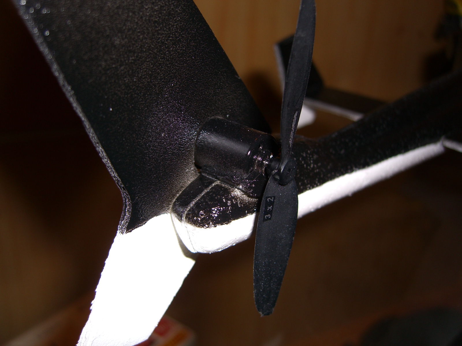

Das Heck hab ich vom V2 einfach nur etwas beschnitten so das ein "Zipfel" wie ein Dorn in der mitte über geblieben ist. Dann eine Rundung aus dem Schaum gefräst und das ganze mit 5 Min Epoxy eingeklebt.
Ich hab diesen Rumpf ohne Grundierung einfach mit handelsüblichem Kunstharzlack lackiert. Nachher hab ich erfahren das ein Acryl Lack besser gewesen wäre.. zu spät..
Ist so aber auch ganz ok..
Ich hab jetzt einen 2. Rumpf gebraucht bekommen, da werd ich mal versuchen wie das wird wenn er gefüllert wird und ein 1A Lack drauf kommt..
So ohne Grund war das Lackieren auch nicht ganz einfach.. Der Lack hatte immer Poren?!
