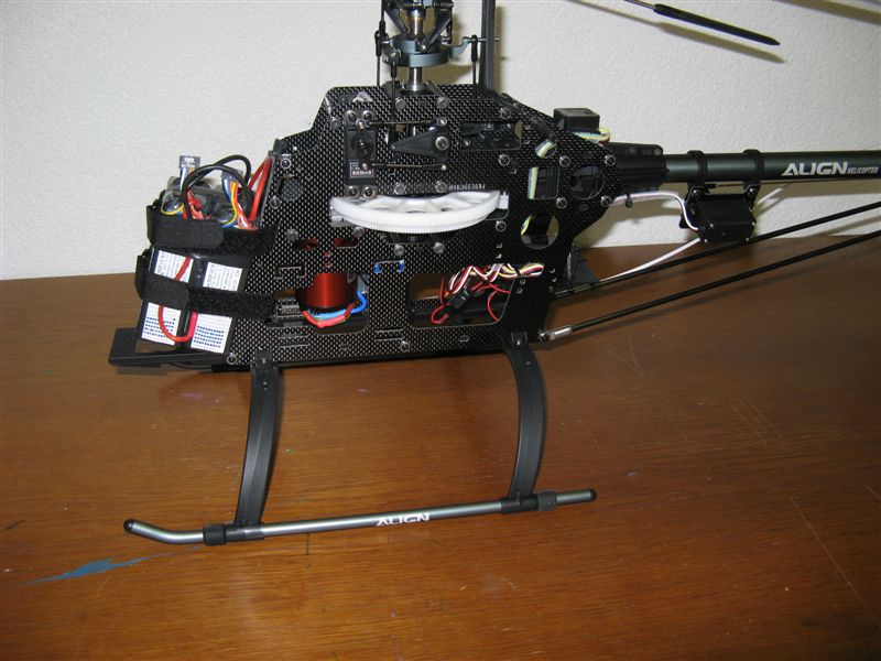

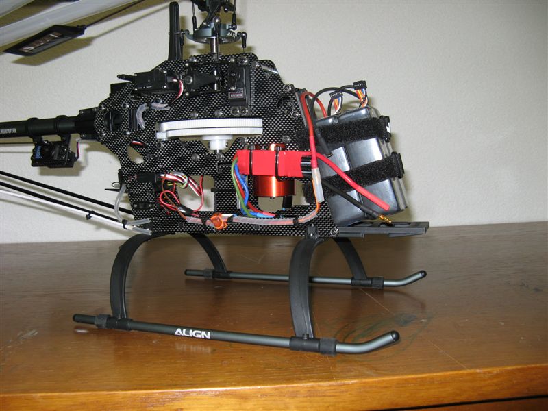

#40
Wir haben alle möglichen Fabrikate im Einsatz in unserem Verein.
In Sachen Gewicht-Preis-Leistung sind die EPower Akkus Spitze.
Der Schwerpunkt passt perfekt.
Wie gewünscht 2 Bilder
- Akku Position mit 10S wie mit 6S
- IMG_0917s.JPG (81.23 KiB) 487 mal betrachtet
- Von der anderen Seite
- IMG_0921s.JPG (86.75 KiB) 488 mal betrachtet

3d, ich verstehe nicht, worauf du hinaus willst, der riemen dürfte leihte als die TT sein... Selbst wenn dann der SP zu weit vorn ist kann man sachen wie Empfänger und co. nach hinten schieben
#45
Was hat das mit dem Schwerpunkt zu tun?3d hat geschrieben:warum machst du nicht ein kleineres ritzel drauf?
So viel Gewicht spare ich mit einem kleineren Ritzel nicht.
