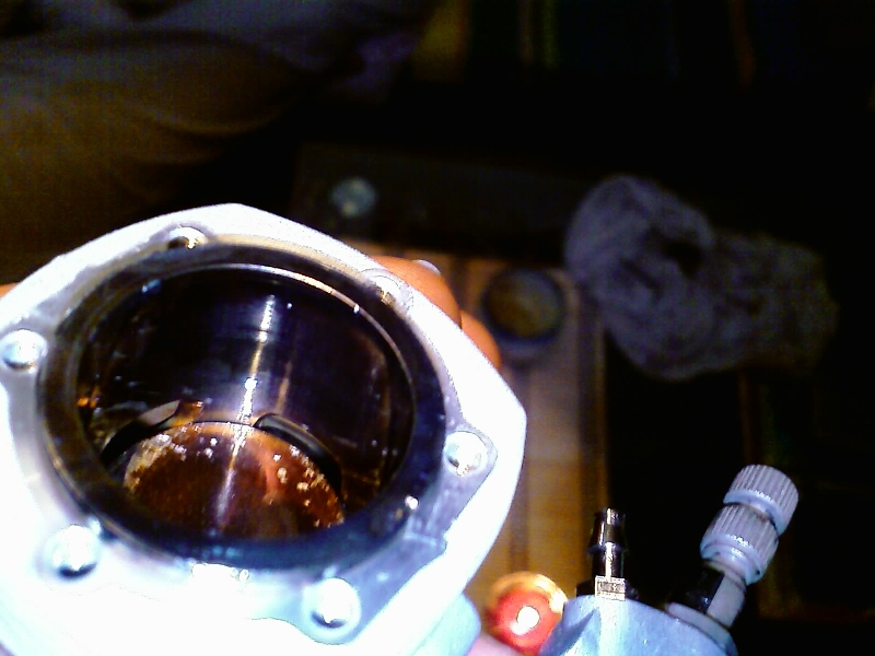

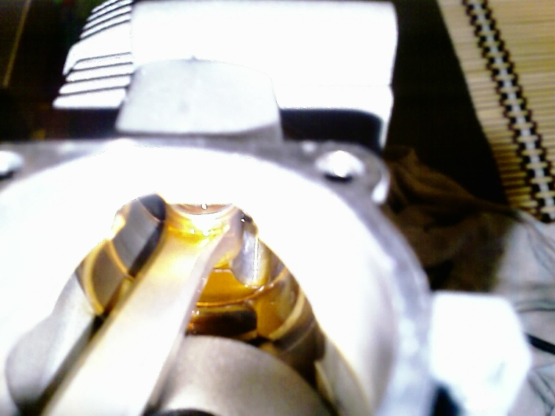

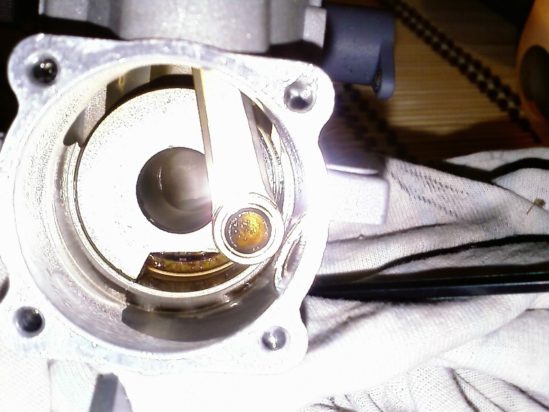

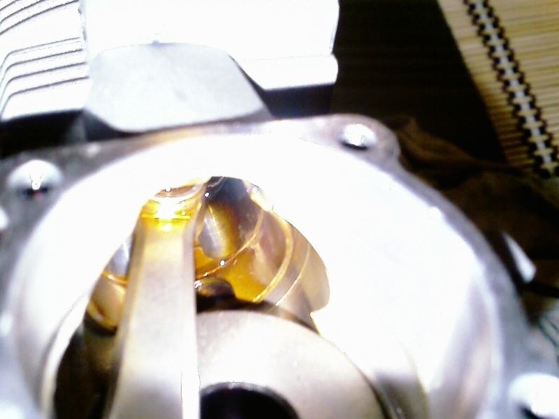

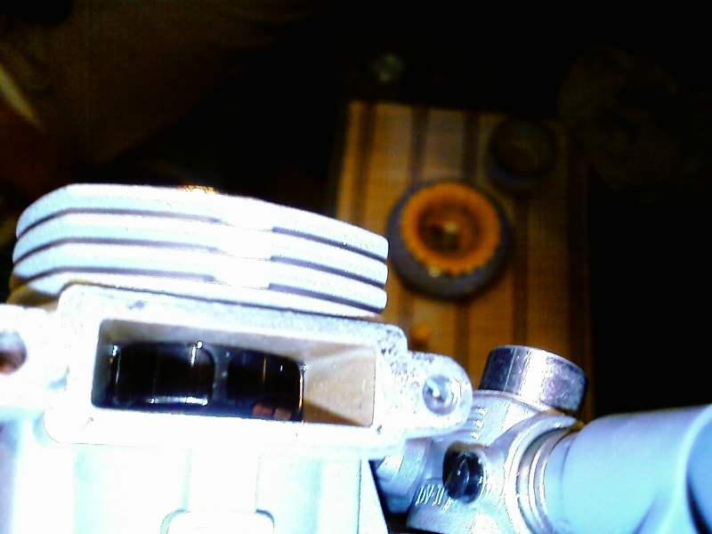

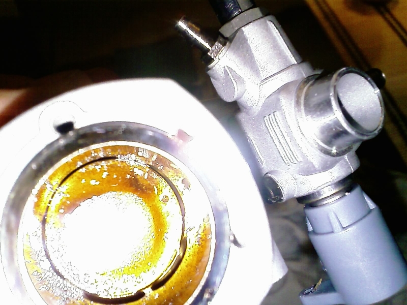

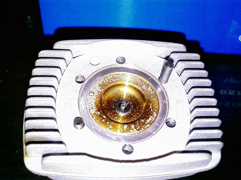

Okay, besser spät als überhaupt nicht.
Die Fotos sind allerdings mit meinem Handy gemacht worden, ich hoffe sie sind halbwegs brauchbar und der eine oder andere kann etwas damit anfangen.
Für mich sieht das irgendwie nach mangelnder Wartung bzw. Pflege aus und der Kolben plus Kopf dürften durch irgendwelche Teile zerstört worden sein?!
Warum er sich sich bei bestimmten Positionen so unfreiwillig dreht und auch im Lauf so komische Geräusche macht dürft wohl wirklich an den Lagern liegen. Zumindest hab ich sonst nichts feststellen können und mehr zerlegen wollt bzw. konnt ich ihn dann auch nicht.
Was mir noch aufgefalln ist ist das ich diese ominöse Beilegscheibe scheinbar doch mit verbaut habe, was ja auch nicht ganz richtig sein dürfte,oder?
Bin froh das mein OS jetzt drinnen ist (ohne Beilagscheibe) und bis dato schön schnurrt.
P.s.: Hab seit OS eigenartigerweise ein wenig Probleme mit dem Heck das einfach nicht 100%ig ruhig stehen will ,ich denk mal das ist Einstellungssache des Vergasers.
Grüsse, Thomas
Grüsse, Thomas

#36
Umpf, das sieht mMn nicht so gut aus.
So eine braune Ablagerung mag ich ja gar nicht im Motor. Aber wo kommen diese hellen Punkte her?
