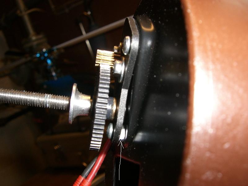

Habe auch Tage vorher die ersten Rollversuche auf Teerstraße durchgeführt
und bemerkt das Pup sehr schnell Handstand macht.
Habe dann einen Kunststoff Ring passgenau angefertigt und den
Sturz auf 0 grad gebracht und sehe da das roll verhalten war viel besser.
Und genau so bin ich dann auch mit Sopwith-Pup geflogen.
FRAGE
@Wolfgang @frankyfly Und Auch @ALL
Soll ich diesen Kunststoff-Ring wieder “entfernen oder verkleinern oder wie“
Bin über diese Sturz Sache “ Verunsichert “ Wegen Pumpen und so weiter???
Wehre über Ratschläge und Erklärungen sehr Dankbar.
Sehe Bild und weis Markierung!!!

Also der Sturz sollte mindestens so sein wie der Spant vorrgibt - bei mehr Motorleistung eher noch etwas mehr. Das Fliegerle soll ja fliegen und nicht rollen - Startbahn reicht eh ein Campingtisch - bei Gegenwind auch quer (der Tisch!). Der Motor muss bischen runterziehen, um den Mehrauftrieb durch Mehr Geschwindigkeit wieder "runterzuziehen" - sonst steigt die Kiste bei Gasgeben nach oben weg.

frankyfly hat geschrieben:genau wie Wolfgang geschrieben hat! kunststoffring raus!
Der Motor sollte auserdem etwas Seitenzug haben (nach rechts) um das Drehmoment auszugelichen. wird aber warscheinlich auch im Motorspant eingebaut sein!
Okay verstanden werde Kunsttoff-Ring Entfernen.

na eigentlich ganz einfach, die Luftschraube dreht rechtsherum und ruft ein Drehmoment hervor das den Flieger linksherum drehen will, Richtig?
Ein Flieger der aber linksherum gedreht wird fliegt eine Linkskurve!
das könnte man jetzt duch trimmung der ruderausschläge korigieren. was aber wenig sinn macht, weil sich dieses verhalten bei Jeder Drehzahl anders auswirkt und das nichtmal Linear weil da immernoch die Fluggeschwindigkeit mit hineinfuscht.
man geht jetzt hin und kippt den Motor etwas zur Seite. und zwar so das er dem rollen des Flugzeuges entgegenwirkt. will das Flugzeug nach links wird der Motor nach rechts gekippt und umgekehrt!

Ich korrigiere ungerne alte Hasen wie Wolfgang, aber das ist so nicht ganz korrekt!Der Motor muss bischen runterziehen, um den Mehrauftrieb durch Mehr Geschwindigkeit wieder "runterzuziehen" - sonst steigt die Kiste bei Gasgeben nach oben weg.
die Wirkung ist unbestritten, ohne Motorssturtz kriegt der Flieger die Steigsucht. aber das die Uhrsache der zunehmende Auftrieb an der Fläche ist , ist nicht richtig!
Die Uhrsache ist die das die Vortriebsrichtung des Motors (ohne Sturtz)nur in den seltensten fällen durch den Widerstandsmittelpunkt des Flugzeuges geht und somit über den entstandenen Hebelarm eine Nickbewegung veruhrsacht!

Okay schön erklärt und habe es mit dem Seitenzug verstanden.
Denn den habe ich so gelassen ist ja schon vorgegeben.
Geht ja nur um den Sturz“ denn so wie ich es gemacht habe“ hat der
Motor noch den “vorhandenen“ Seitenzug“ und 0 grad Sturz.
Entnehme ich den Ring habe ich auch noch den vorhandenen Seitenzug
Aber so mindestens 2 grad Sturz.

Habe die Pubs ja selebr - bei meiner habe ich oben noch was unterlegt - also eher Richtung 5 Grad.
Ist bischen tüftelei - aber die Vorgehensweise eigentlcih einfach:
Schwerpunkt im "kraftlosen Flug" (also so dahinsegeln bzw nur soweinig gas, dass die einbauküche nicht langsamer wird - eher ziemlich langsam) richtig einstellen (Akku verschieben, Schrauben ins heck
usw) und dann Sturz so ausrichten, dass der Flieger bei jeder Gasstellung waagerecht weiterfliegt. Zieht er hoch, Motor mehr nach unten, zieht er Runter, Motor mehr nach oben.
Meine anderen DD's (die Bücker (R.I.G.S.)) und die (derweil zwei) Tiger-Moth haben auch deutlich Sturz nach unten
