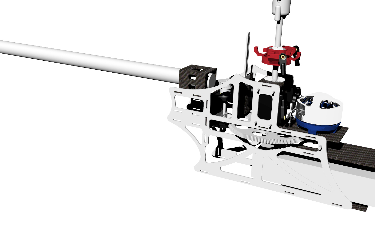

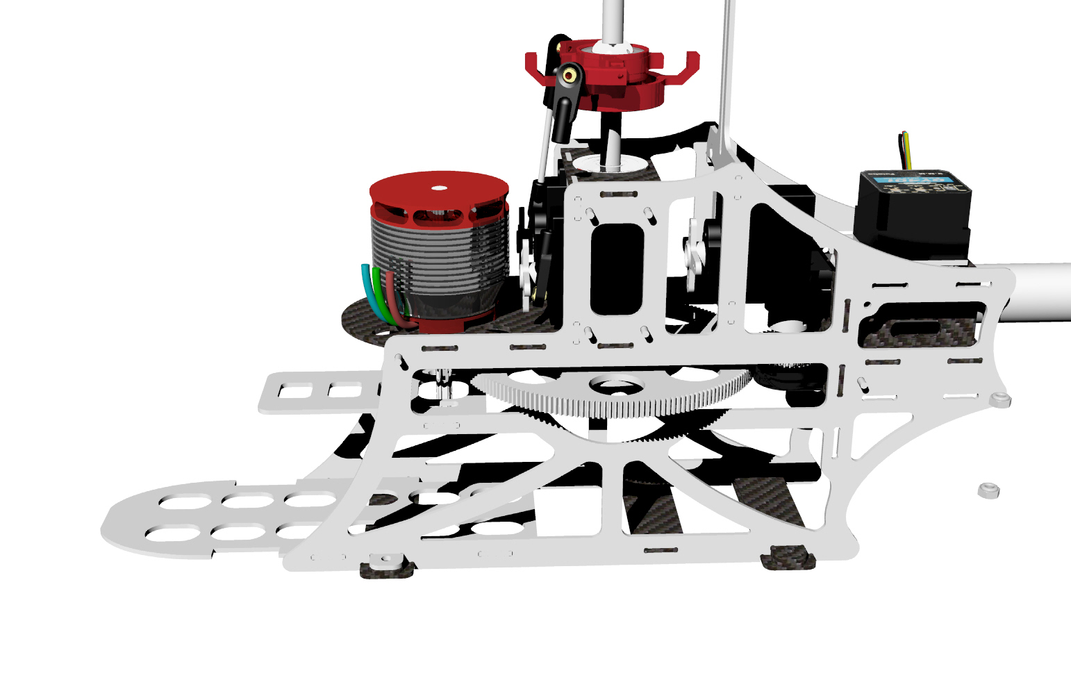

yogi149
#35
Beitrag von yogi149 »

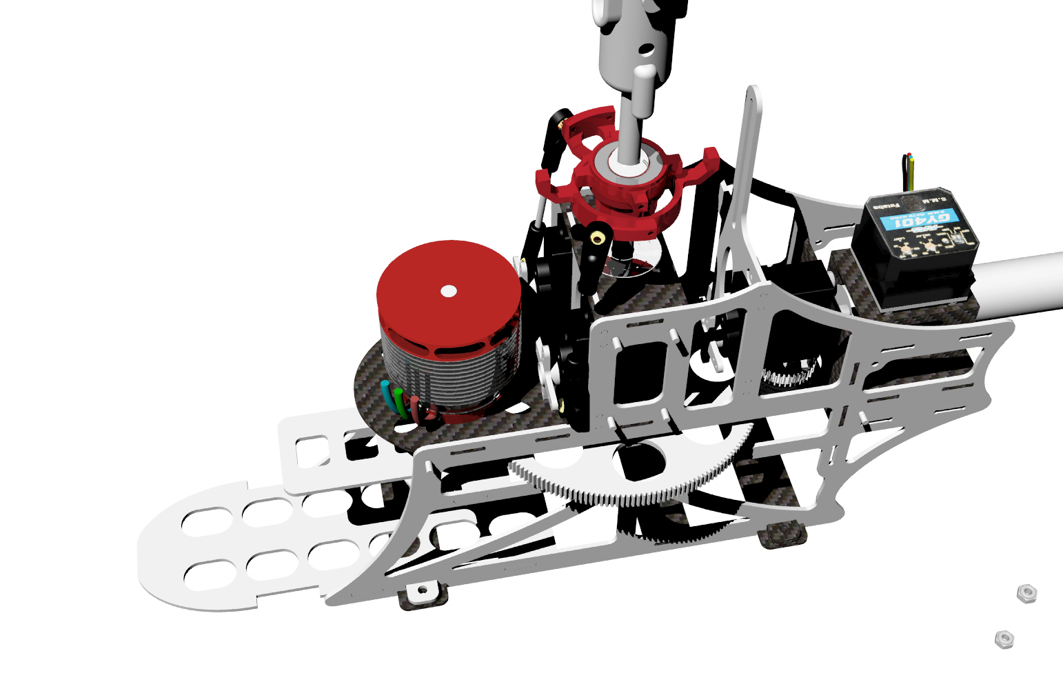

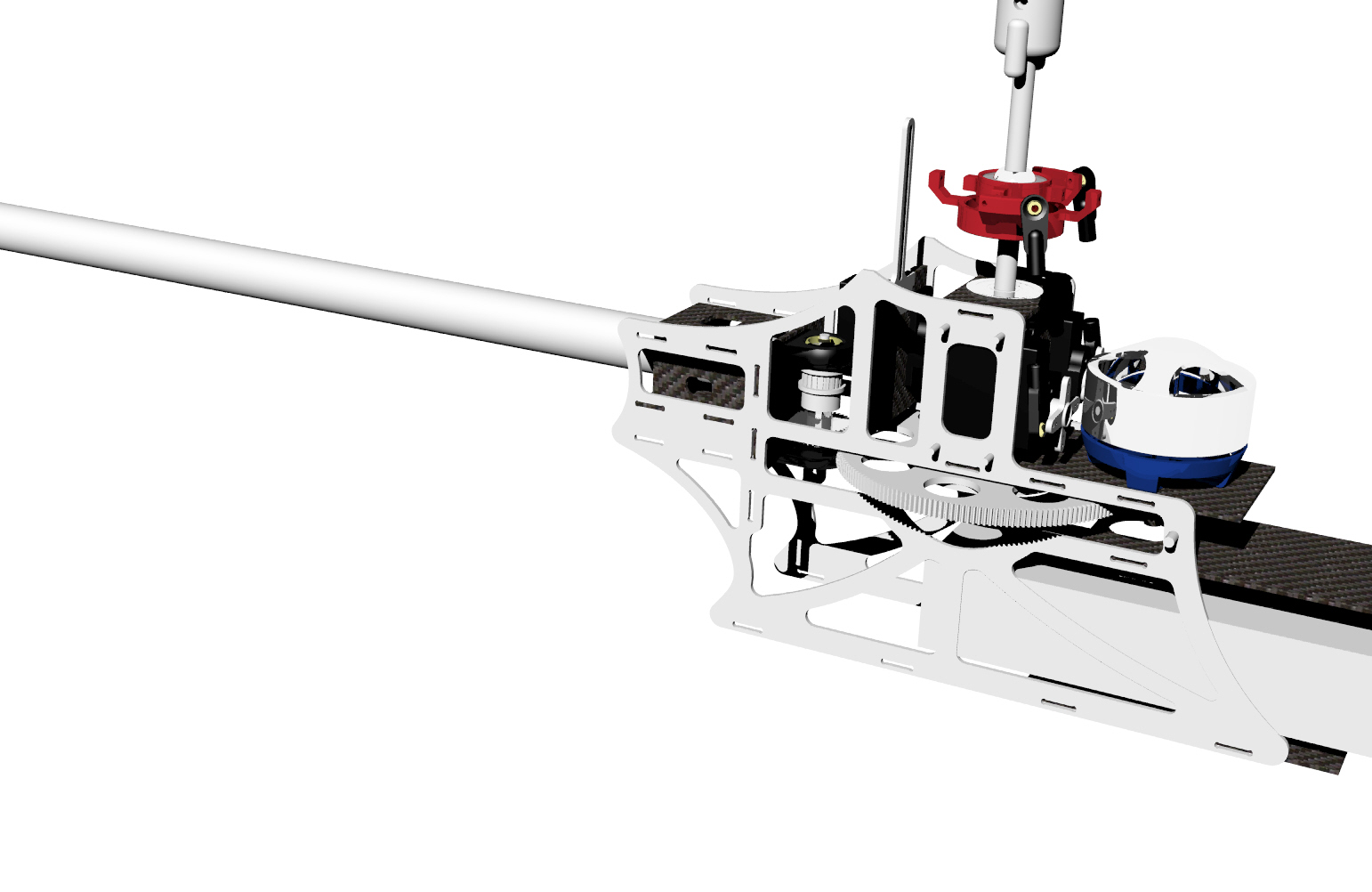

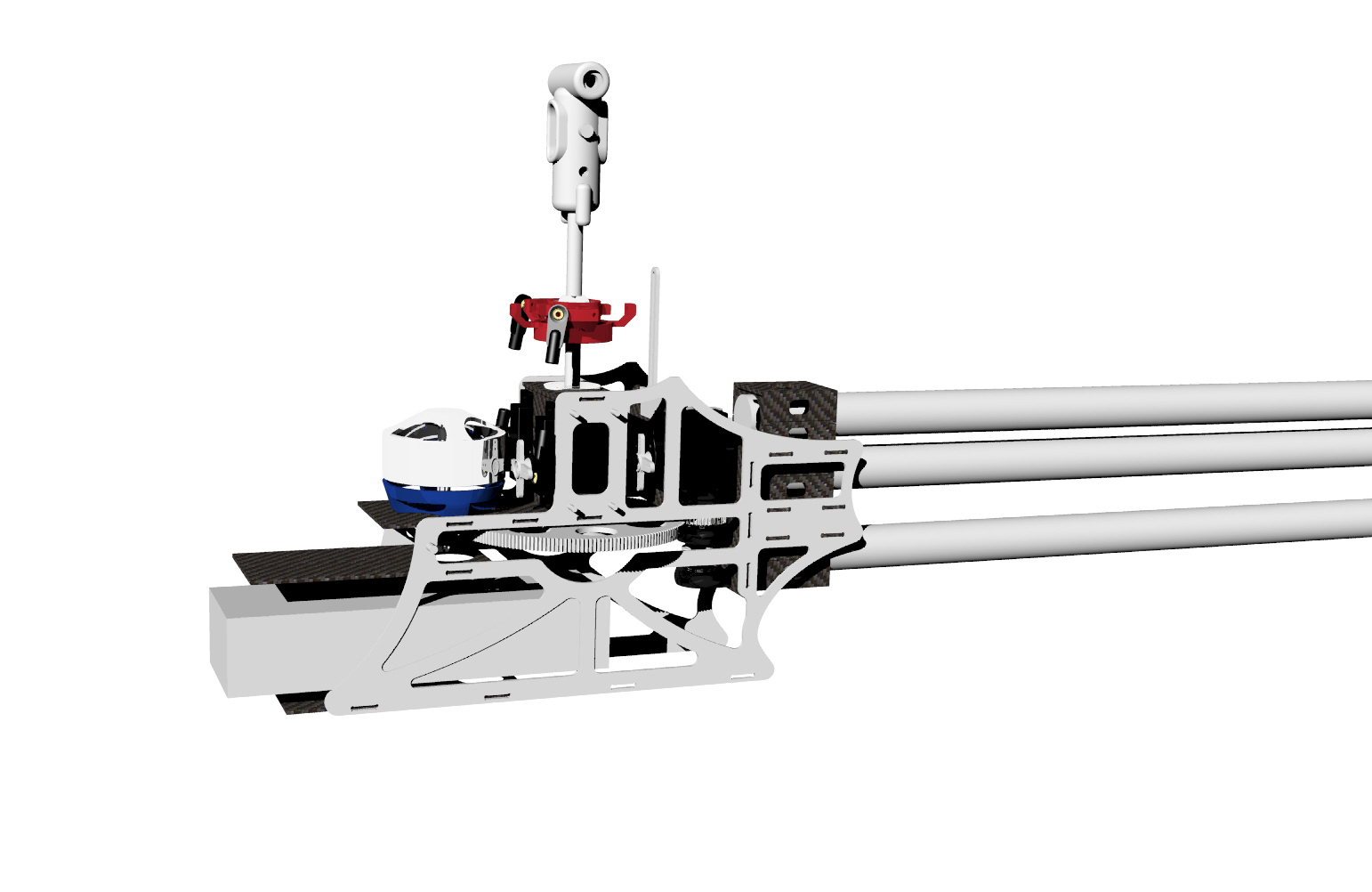

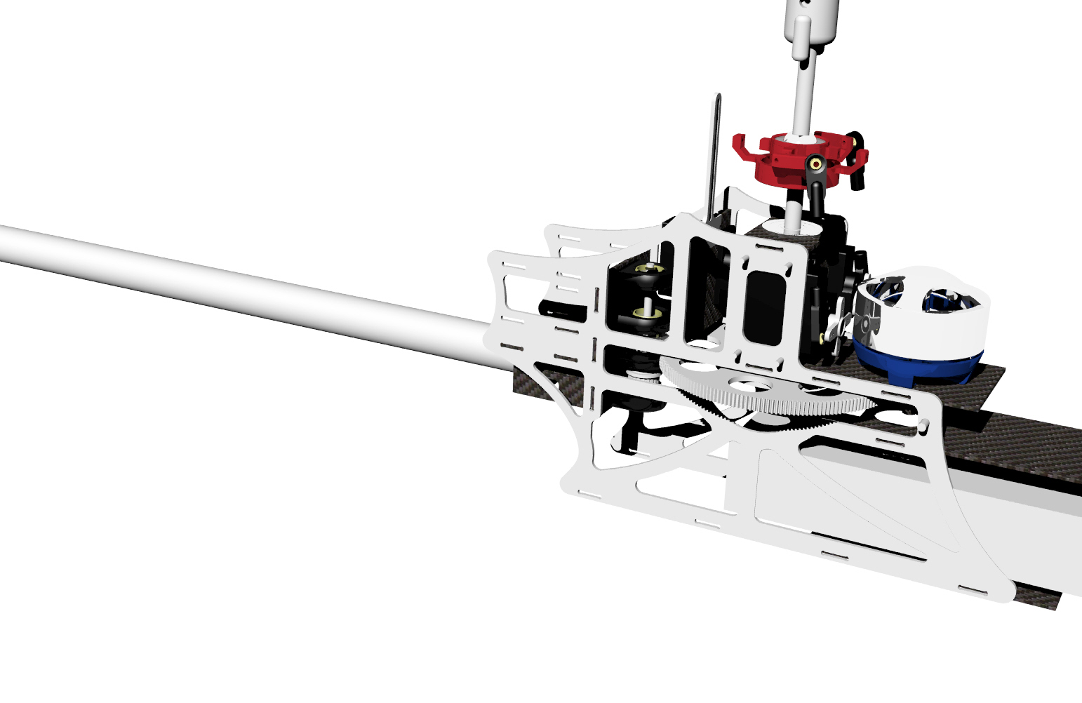

vAIXir 600 Chassis ist unterwegs zum Testpiloten. :lol:
Darum kann es ja hier mal ein bisschen weitergehen.
6, 8, 10er HRW geht ohne Umbau. Freilauf muss dann noch geklärt werden, müsste aber auch gehen.
Beispiele für verschiedene Heckrohrhöhen. :lol:

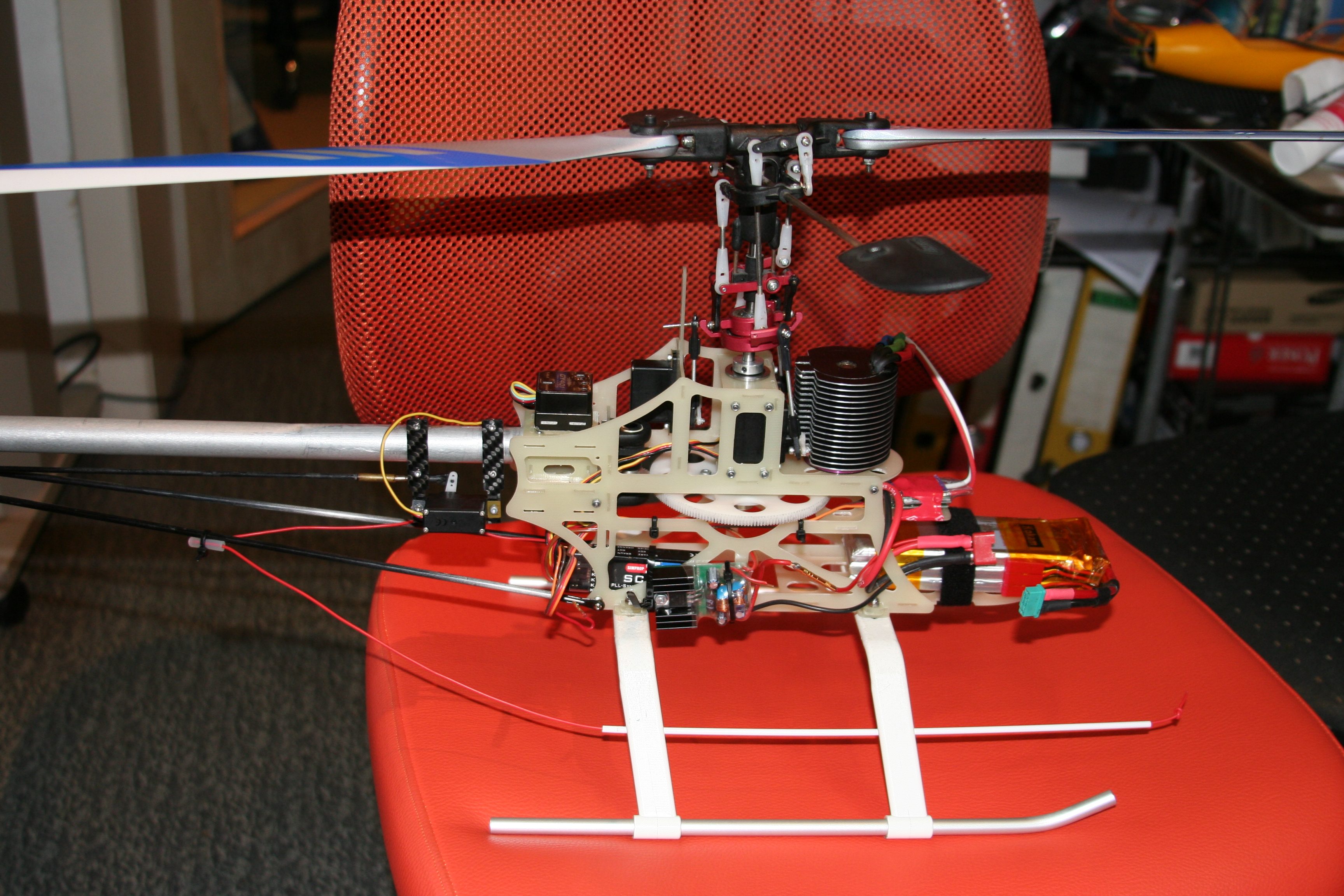

#37
und hier ist schon wieder so eine hässliche und technische Unsinnigkeit von mir.
Der 1. Prototyp
Innenbreite 50mm
Innenhöhe knapp 42mm ein 6s 3200er Kokam passt hochkant rein. :lol:
Rotorwelle 6-8-10 nur Lagertausch (und Freilauf).
Momentan wird er mit meinen ECO Teilen aufgebaut.
Chassis in GFK wiegt jetzt mit den hässlichen Gewindestangen 140gr.

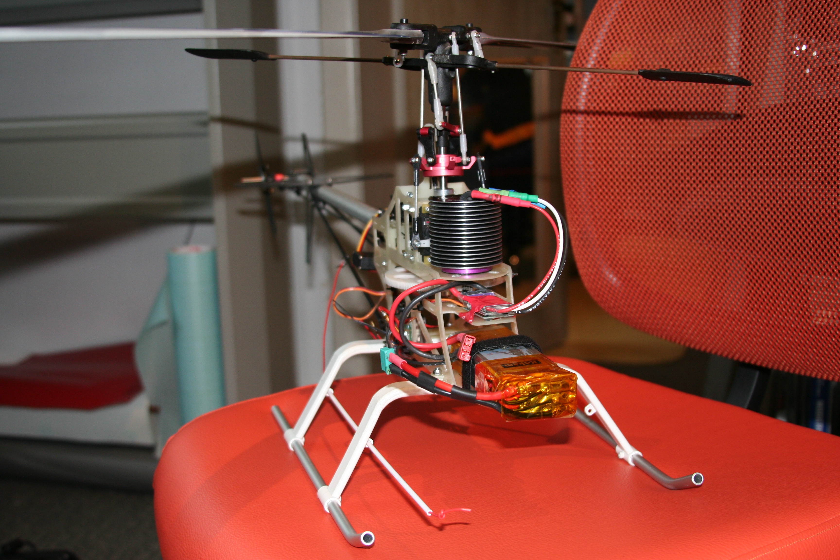

yogi149

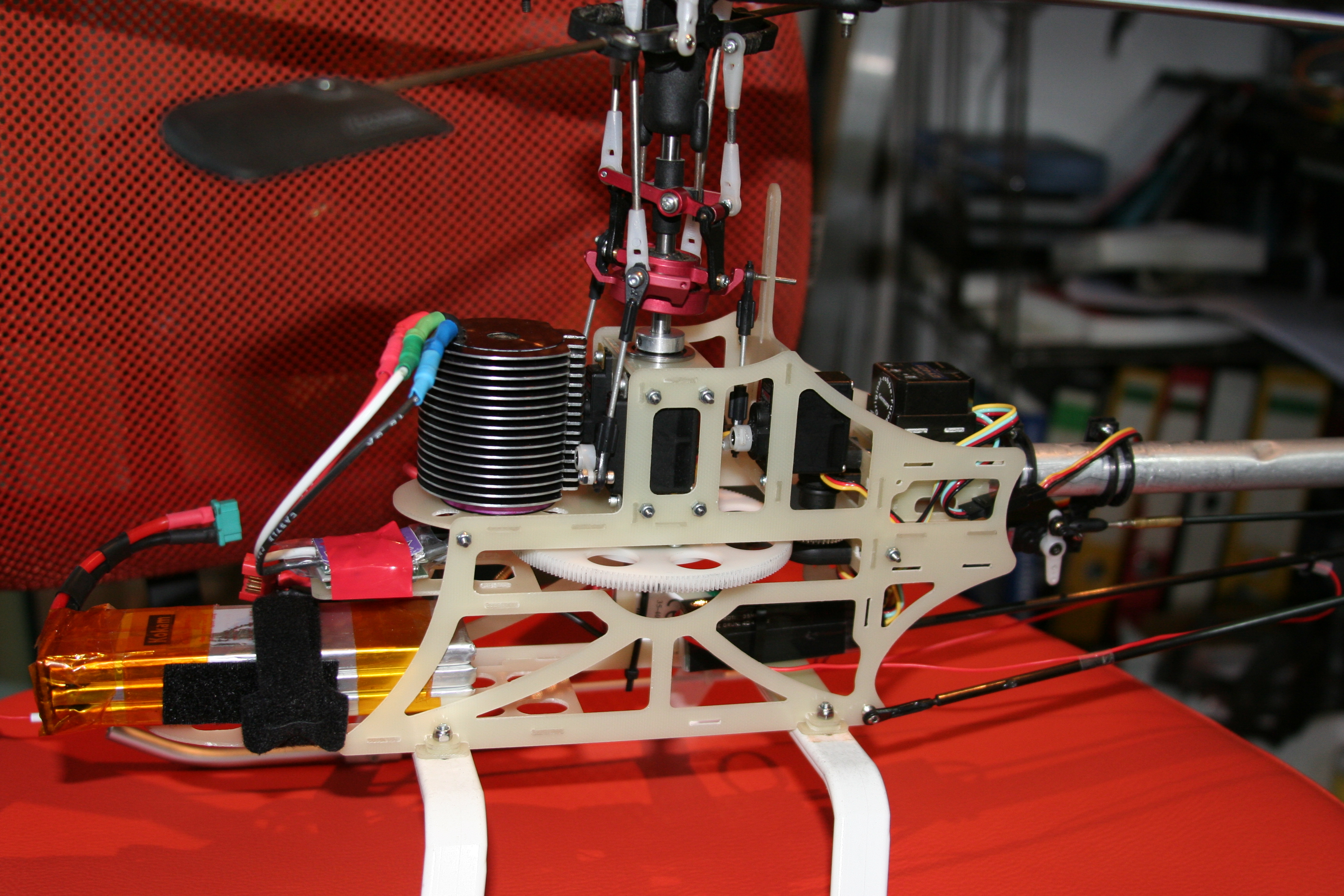

#40
wenn....
mein ECO-8 nicht vom langen Stehen und Hin- und Herräumen eine leicht krumme HRW bekommen hätte :cry: :cry:
hätte ich heute zwischen den Regengüssen ja auch mal Probe schweben können.
So gibt es erstmal nur wieder Standbilder.
Gewicht mit 3s 3200 Kokam und Hacker B50L19, CC 45 und 3ABEC : 1534gr.
8mm Kufenrohre
Kufenbügel vom Sweet16
Die Kufenbügel vom ECO passen so nicht direkt.

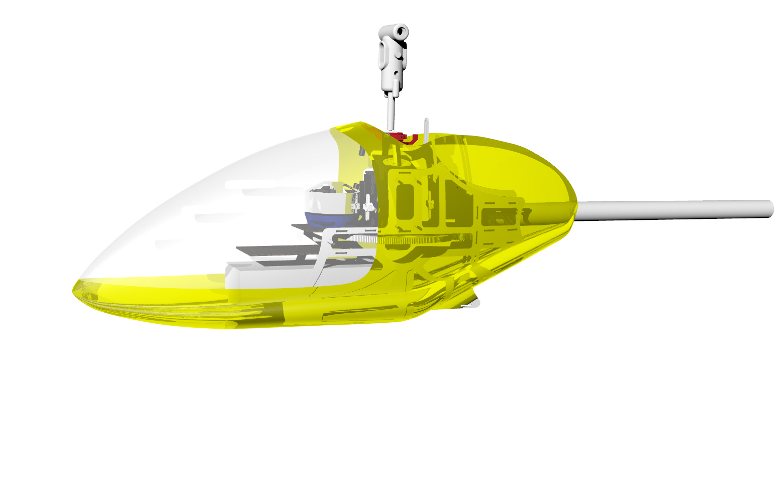

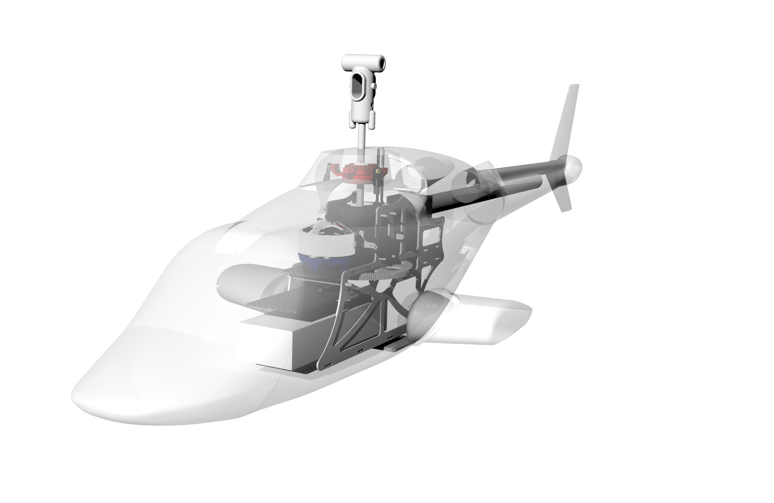

yogi149
#43
@Sven: der Hacker hat ja auch nur ein 13er Ritzel drauf, deshalb sitzt der so nah dran. Kühlkörper Durchmesser ist übrigens 50mm.
Welches Ritzel hast du denn auf welchem Kora? Maßbild oder Typ ?
Chassis wird in GFK um die 65,-€ kosten, in CFK ca 30,-€ mehr.
Lieferbar wahrscheinlich ab nächste Woche. (Muss mindestens mal geschwebt sein vor Verkauf)
MP-Füße sind so verdammt schmal, muss mal Abmessungen entwerfen.
Sven L.
Beiträge: 194
Registriert: 10.05.2006 20:08:53
Wohnort: Ohmden
#44
Beitrag von Sven L. »
Ist ein Kora 15-10 mit 19 Ritzel. Maßblatt hab ich leider nicht mehr.
T-Rex 500 V-Stabi
T-Rex 600 N V-Stabi

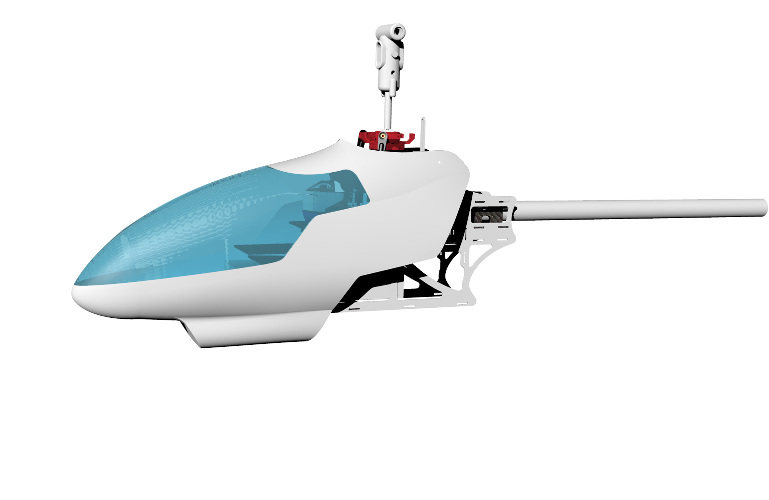

yogi149
#45
Hi Sven
Maßblatt ist auch nicht mehr nötig. Meine Frau hat mir eben den Koratop, den wir im Rhino3D hatten etwas modifiziert. 8)
so würde der Kora 15-10 mit 19 Zähne Ritzel auf dem Chassis stehen:
