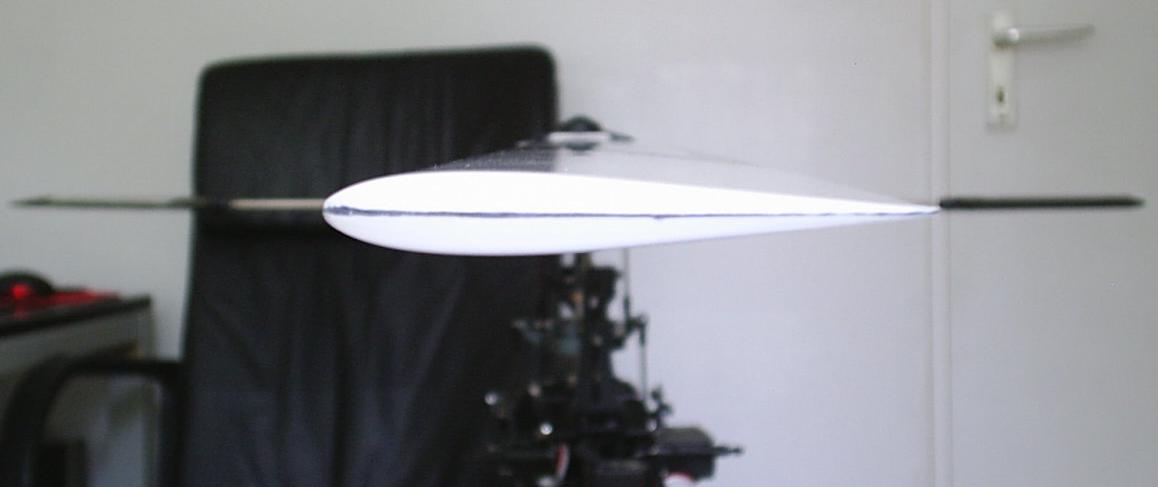

wie macht ihr denn das?
ich mache es im stand.
bei drehzhal sieht man eh nix.
wenn der schwarze strich auf dem blatt in einer linie mit der paddelstange ist, dann stimmt der spurlauf optimal.
(0° am knüppel/funke nicht vergessen)
wenn die blätter keinen strich haben, pech gehabt :)
das ist ein altes bild, mein spurlauf sieht mittlerweile noch besser aus.
Zuletzt geändert von 3d am 21.08.2007 00:11:59, insgesamt 1-mal geändert.

sau doof wenn die Paddel auch nur um 1mm verdreht sind. Das fällt so kaum auf, aber der ganze Spurlauf stimmt nimmer :P

die paddel haben damit nix zu tun.
man richtet sich nach der paddelstange.
daß die paddels auch auf 0° ausgerichtet sein müssen ist klar, aber da sist ne andere geschichte :)
