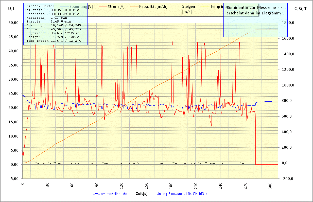

So ich habe die letzten beiden Logs nochmal mit der neuen Software 1.05 ausgewertet. Man achte auf die maximale Steigleistung! 12m/s!!! Jetzt weiss ich warum sich die Firma Z-POWER nennt ;-) Mit meinem T-REX 450SE V2 und 3000RPM habe ich mit Mühe und Not 10m/s geschafft und dass bei 10Grad Aussentemperatur mehr.
Wie ich schon vermutet habe schaut es ganz so aus als arbeitet der GAUI Regler im Gov. mit 90% (15Z) Regleröffnung ein gutes Stück besser als mit 85% (16Z). Ich hoffe ich kann bald mal ein paar Logs mit Drehzahldarstellung erfliegen.

Schaut echt gut aus der Log. Vor allem max Peaks von <50A bei 12m/s....
Dein Hurricane muss echt leicht sein und der Motor arbeitet anscheinend mit einem Hohen Wirkungsgrad.

mylo hat geschrieben:Schaut echt gut aus der Log. Vor allem max Peaks von <50A bei 12m/s....
Ich muss mal meinen auch loggen. Welchen Logger würdet ihr mir empfehlen und wo kaufen?
mfG, m.
Ich bin jetzt nach der letzten Gewichtsreduzierung (Goldies 3,5mm statt 4mm für Motor + Regler / leichterer Empfängerlipo) bei 2140g. Beim Log war er noch ca. 30g schwerer, wird wohl aber nicht sehr ins Gewicht fallen. Vielleicht sind ja 5 Sekunden mehr Flugzeit drin :-)
Kauf dir nen Unilog bei www.sm-modellbau.de, der ist wirklich erste Sahne und kompatibel zum unitest2.
