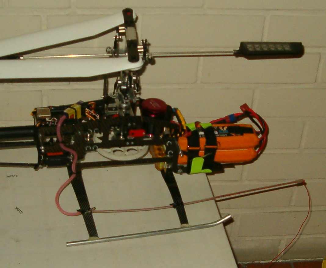

wegen der Antenne - ich habe bei meim Dicken die Antenne im röhrchen bis knapp vor Haubenende geführt, und da baumelt sie dann soweit raus, dass sie gerade nicht in den paddel/Rotorkreis kommt - ca 25cm. Habe (mit laufendem Motor, ohne Blätter) ziemlich lange rumexperimentiert, bis der schulze nicht mehr geblinkt hat. Kann (wenns morgen nicht regnet..) mal 'n Bild machen.
Wichtig war bei mir auch, dass das Anrtennenröhrchen auf der Seite vom Chassis liegt, wo der Regler Nicht montiert ist.
Habe seitdem (und ich "fliege" manchmal auch weiter weg) keine Lämple mehr am Schulze angehabt.
Und auch wichtig - den Test unbedingt mit laufendem Motor machen - mit Motor aus konnte ich den Heli weiter tragen als die Funke noch gesehen habe...(Antenne eingeschoben)

Doch Bilder.... ;)
(Der Regler ist in Flugrichtung gesehen, vorne links - siehe Gallery)
Grüsse wolfgang

es sieht auf deinen Fotos nicht so aus als ob der regler, motor oder sonst ein teil "Schirmend" im Weg liegen würde (e.v. selber checken)
hatte störungen auf meinem skyfox, hatte die antenne in einem röhrchen an den kufen parallel zum heckrohr verlegt
NEU, jetz, verläuft meine antenne ein stück senkrecht vom empfänger nach unten, und dann durch röhrchen geführt 1mal um das landegestell,
somit hab ich in jeder Raumachse ein stückchen antenne.
Seit dieser Umverlegung haben sich die störungen drastisch verringert (hatte zuvor sogar schon die Senderantenne getauscht, ohne erfolg)

@stanilo: so ein U (wie bei einem Lipoly und ECO8) hatte ich auch mal probiert, hat beim Roxxter nicht funktioniert. recht früh zuckerer. Wohl zuviel CFK/ALU... :cool:
den mit Spiegelband gepappten Rx habe ich ja auch nur locker mit dem kabelbindender fest - kommt eh irgendwann ein 8.35W rein - schaut ja schlimm aus - aber ich mag halt die LED sehen können.
Grüsse wolfgang
