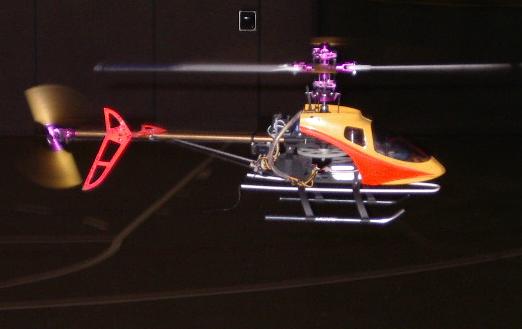

Moin Gero,
ist genauso verlegt wie bei meinem Rex. Sog. Bowdenzugführung (Plastikrohr) mit dem Fön etwas warm gemacht und vorsichtig in eine U-Form gebogen. Dann Antenne durchgefädelt. Die ganze Einheit dann durch die Halter im Landegestell gesteckt. Beim Original Bienen Landegestell sind nur auf einer Seite diese Rohrhalter. Auf der anderen Seite kann man dann die Antennenführung mit Kabelbindern am Landegestell befestigen. Ich denke auf den Bildern ist es ganz gut ersichtlich wie ich das gemacht habe. Ist das weiße, dünne Röhrchen, das ums Landegestell läuft. Seit Monaten absolut störungsfrei, sowohl bei der Biene als auch beim Rex.
...sischer, .....sischer geht dat......lloyd hat geschrieben:Hi Eisi,
kannst du mal ein Foto von deiner Antennenverlegung machen? Ich find da keine vernünftige Lösung.
- 3.jpg (40.05 KiB) 723 mal betrachtet
- 14.jpg (16.05 KiB) 749 mal betrachtet

Klar geht das auch.lloyd hat geschrieben:Okay danke. Gehn auch zwei Rohre an der Seite und um die Nase rum mit Silikonschlauch? Meine Bowdenzugröhrchen sind im mom alle verbaut.
