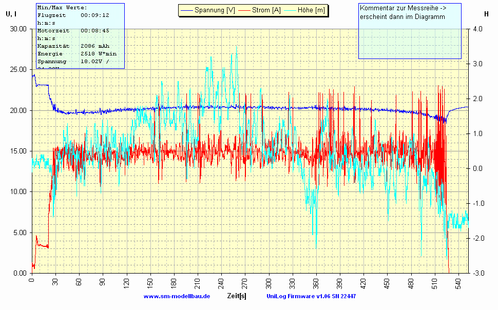

#38 Hurricane EP 550 CF PRO
Hallo Jungs,
Im Dezember bestellte ich bei Flying-Hobby das gleiche Setup wie das von Smidi.Siehe folgender Thread:
http://www.rchelifan.org/viewtopic.php?t=35676
Am Sonntagmorgen konnte ich den Bau fertigstellen und im Wohnzimmer 2 Testläufe absolvieren bei welchen ich das Heck trimmen konnte.
http://www.youtube.com/watch?v=UM_aSbDPHis
Am Nachmittag konnte ich es nicht lassen und startete den Hurri trotz Nieselregens im Garten zu 2 Flügen (Schweben)
Und er flog auf Anhieb problemlos !
Die Schwebezeit betrug 8:45 Min (Drehzahl 1700,13er-Ritzel) mit 2500 er Flightpowerakkus bevor der Align-Regler bei 9.6 V die Drehzahl reduzierte. Bestellt habe ich ihn hier(eigentlich den 75 A, aber geschickt hatten sie den 100 Ampereregler
http://www.deeteeenterprises.com/NS.Dee ... ollers.php
Zum Bau: Die einzigen Änderungen die ich machen musste war das Montieren der 0.2 mm U-Scheibe zum Ausgleich des Paddelwippenspiels sowie das Wegdremeln der Heckgestängeführung bei der hinteren Heckservohalterung. Als einzige Tuningteile verwendete ich die überall empfohlenen 3 TS-Aluumlenkhebel.Ansonsten verlief der Bau absolut problemlos!
Der einzige Negativpunkt ist dass ich den Heckriemen nach nur 4 Läufen deutlich nachspannen musste.(Der Neoprenriemen vom Rexchen hat sich nach über 50 Flügen kein bisschen gedehnt).
War das bei euch auch so?
Gruss vom Pedro der auf besseres Wetter hofft um den Hurri r i c h t i g fliegen zu können

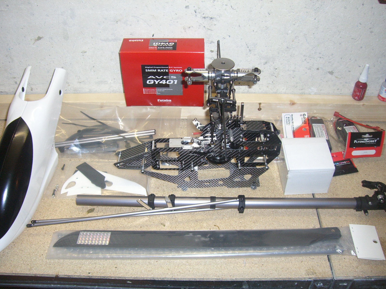

#43
Mach mal bitte vom Bausatz Foddos..
damit ich mal weíß worauf ich mich eingelassen habe / freuen kann

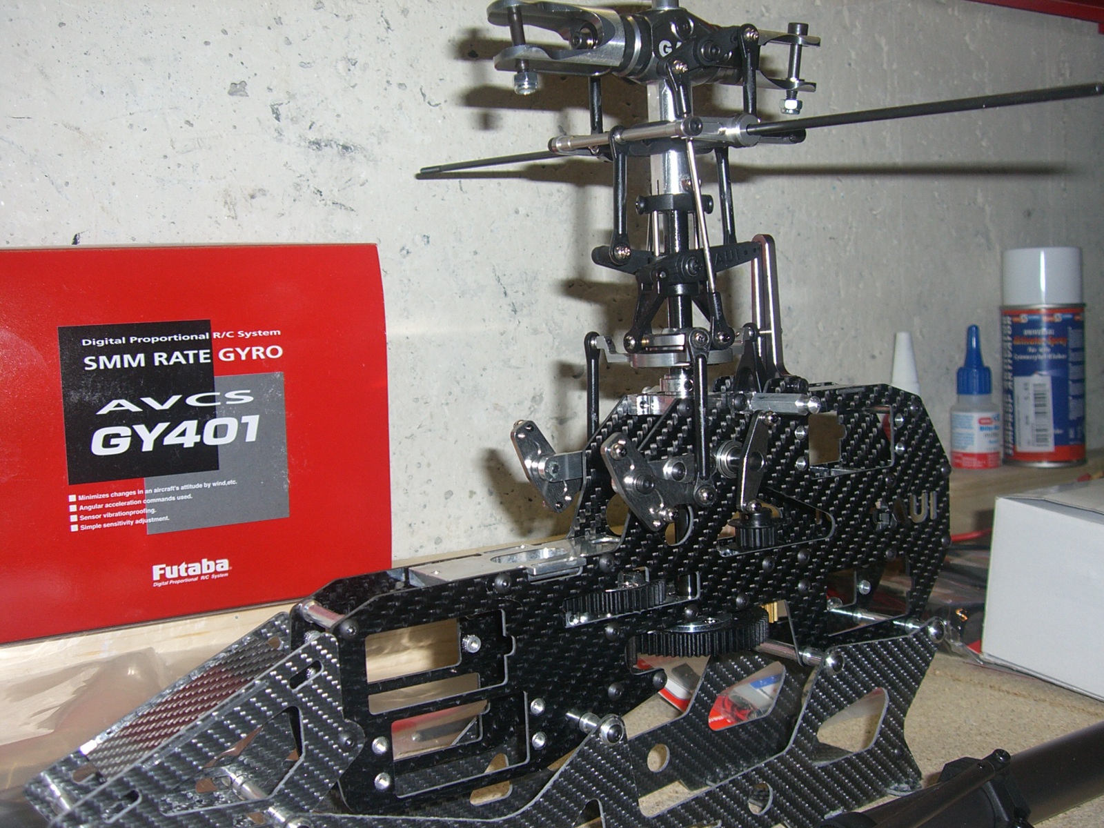

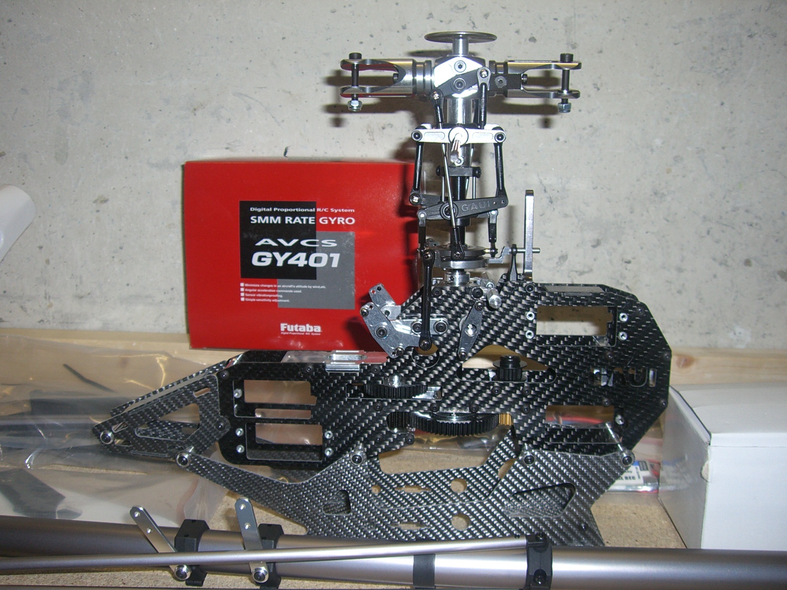

#44
So ........ ich konnte es nicht abwarten und hab schon die ersten Aluteile eingebaut. Die Qualität der Einzelteile ist, soweit ich beurteilen kann, ganz o.K. nur die Haube ist von der Quali her richtig peinlich, aber ich hab ja noch eine GFK-Haube mitbestellt und zum üben tut`s die Haube allemal. Die Lieferzeit zwischen Bestellung und Lieferung waren gerade mal 15 Tage und da war Weihnachten und Sylvester dazwischen
Jetzt bin ich mal gespannt bis wann ich das Teil montiert habe ?!
