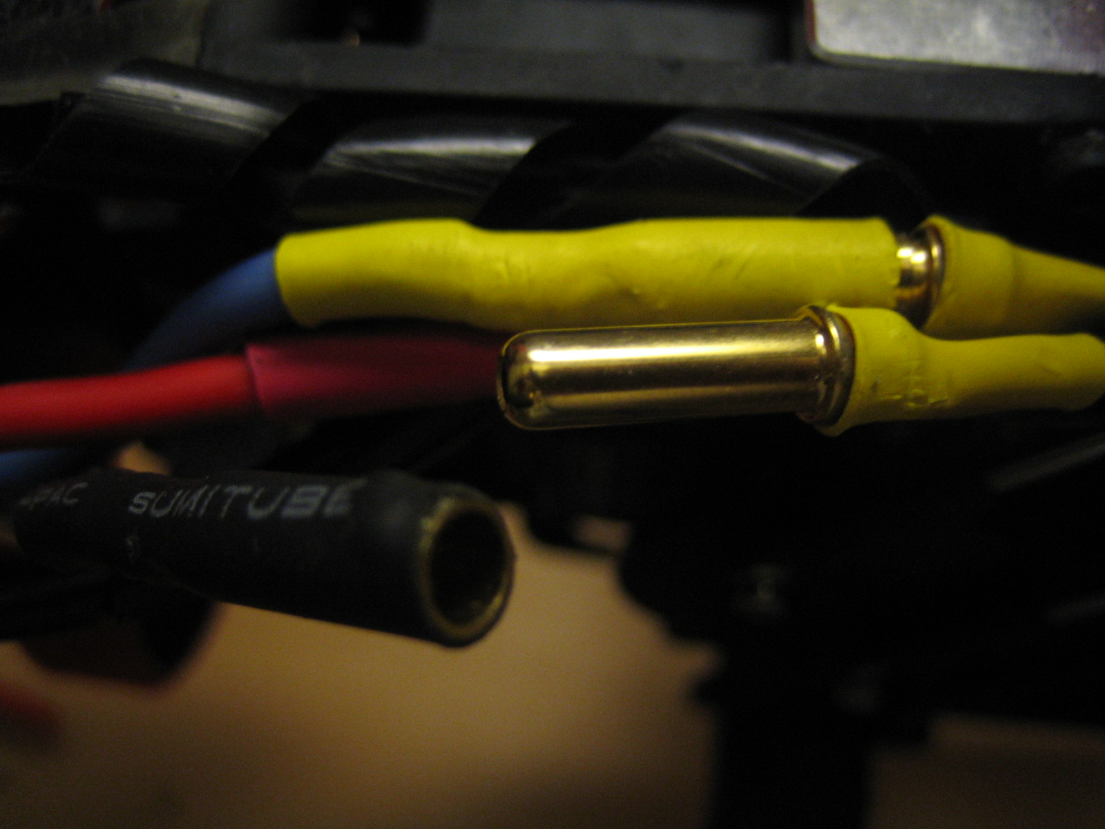

4mm Goldstecker, die beim Z20 dabei waren.
#heimo
- IMG_0122.JPG (372.2 KiB) 1070 mal betrachtet

#38
Boah Faxxe die Stecker sind eine Zumutung. Hatte ich leider auch erst gemerkt, als ich sie schon angelötet hatte.

#42
Zumutung im Sinne von was? Gewicht? Qualität?Timmey hat geschrieben:Boah Faxxe die Stecker sind eine Zumutung. Hatte ich leider auch erst gemerkt, als ich sie schon angelötet hatte.

#45
Danke für Eure Beiträge.
Zusammenfassend werde ich es folgendermaßen machen:
Regler - Motor:
Reglerseitig 4mm Buchsen
Motorseitig 4mm Stecker
Regler - Akku(LiPo):
Akku +Pol: 4mm Buchse
Regler +Pol: 4mm Stecker
Akku -Pol: 4mm Stecker
Regler -Pol: 4mm Buchse
Alle Stecker/Buchsen natürlich mit Schrumpfschlauch!
