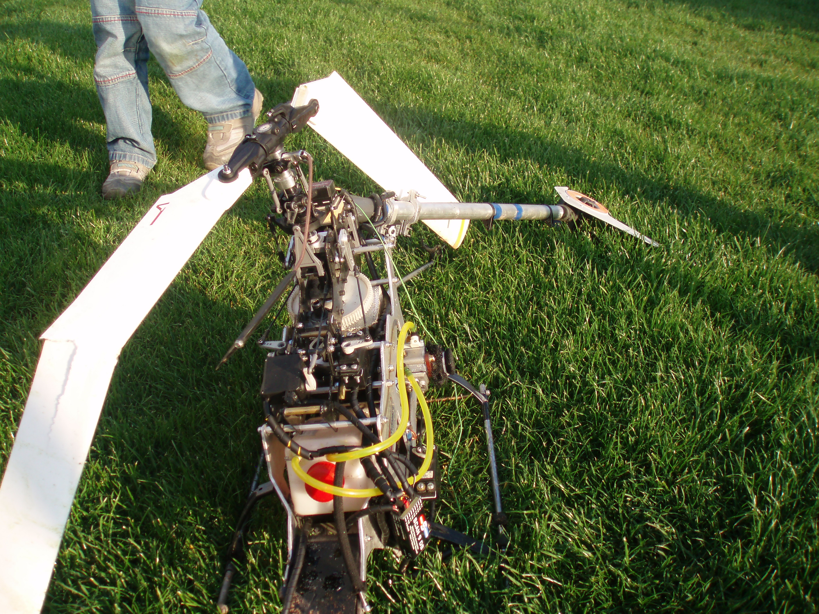

#40 ...abgeschmiert aus hundert Meter...
So, heute war es wieder mal soweit, einmal Totalschaden bitte.
Ich habe keine Erklärung für die Probleme.
Nachdem ich einige Minuten Achten geflogen bin, haben die Kufen bei Abwärtflug stark vibriert. Beim Steigflug oder abfangen nach dem Sinkflug waren die Vibrationen wieder weg. Dann habe ich mal eine volle Drehung links und rechts herum gemacht und dann war das Heck außer Kontrolle. Es fühlte sich an, als wenn der Kreisel ständig falsch einsteuern würde.
Jedenfalls ist er mal links und mal rechts herum und war nicht mehr zu steuern.
Aus die Maus..
...ich melde mich wieder...
Aus die Maus..

#41
Autsch!
Das tut weh! Beileid zum Crash! Leider hab ich keine Idee was schuld gewesen sein könnte.... Eventuell hat den gyro was gestört?
cu
Andi - der viel Energie für den Weideraufbau wünscht!
cu

#43
Hallo Andre,
erstmal mein Beileid zum Crash, so ne Scheiße, habe den Bericht von anfang
an verfolgt und gelesen, bin echt beeindruckt von deiner Bauleistung und
dann das.
Leider kann ich dir auch keinen Tipp´s bezüglich der Vib´s geben,
der einzige Tipp ist lass den Kopf nicht hängen und mach weiter,
hattest bis jetzt viele Erfolge und das lass dir von dieser blöden Sache nicht
kaput machen.
dann das.
kaput machen.
Mfg Boris

#44
Mein Beileid
Hoffe du baust ihn wieder auf.....
