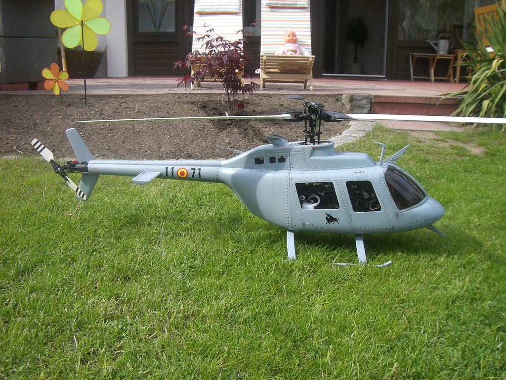

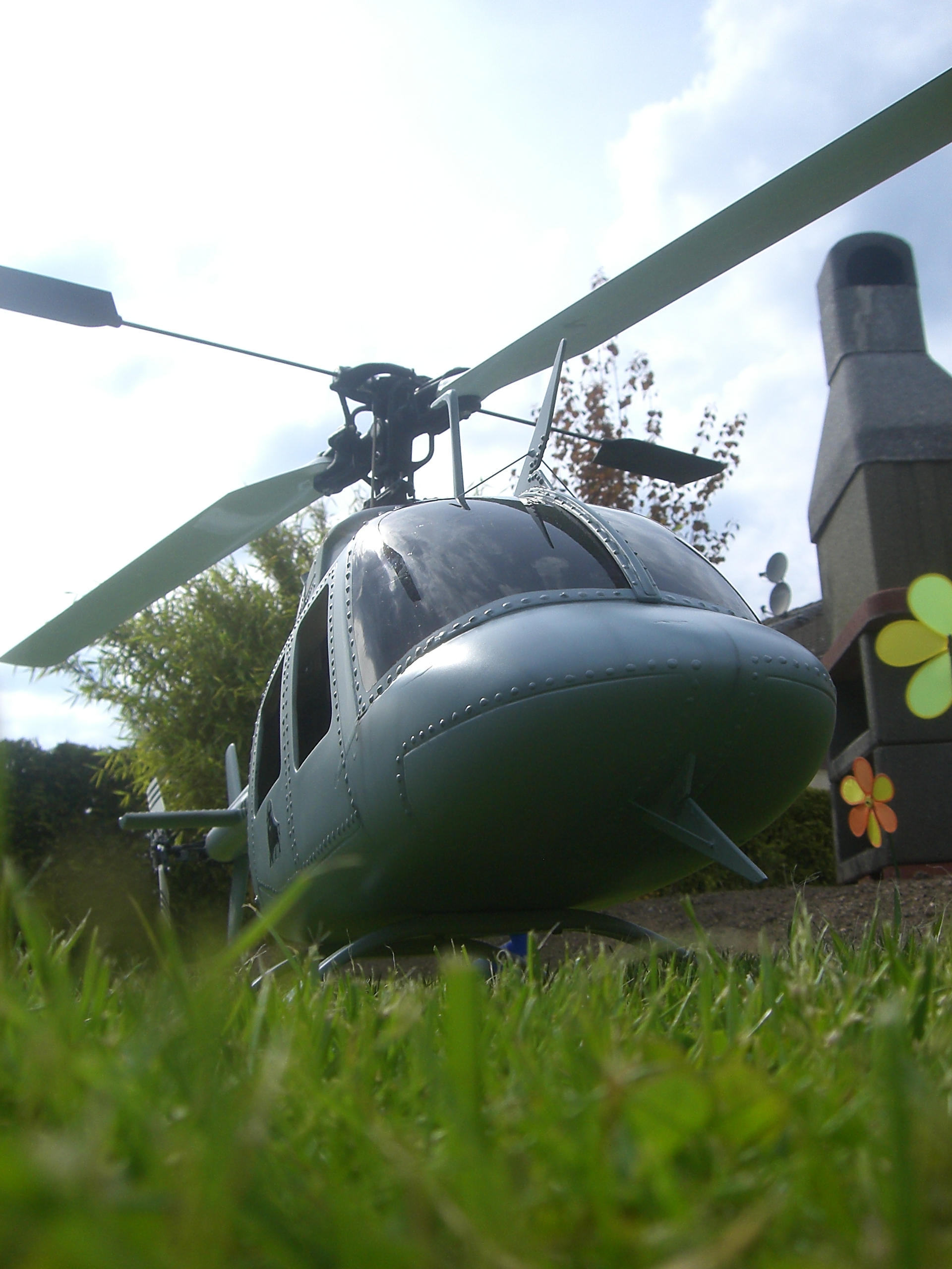

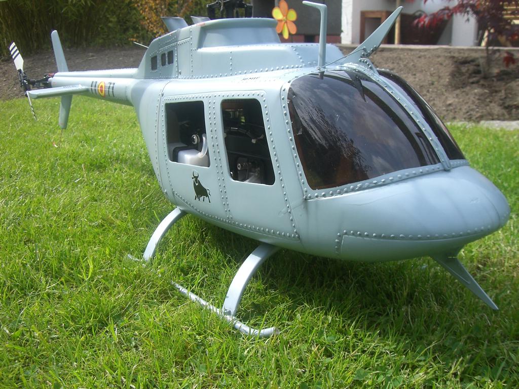

#34 Hier meiner!!! morgen ist erstflug
Hier ein paar Bilder meines fertigen Jet Rangers....
Kommt aber nicht so schön rüber auf den Fotos find ich..
Basti
Basti

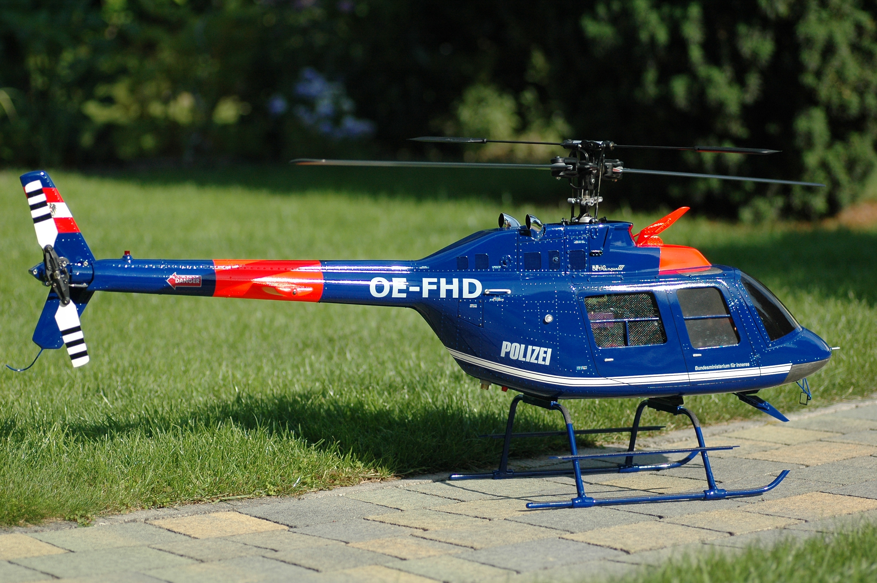

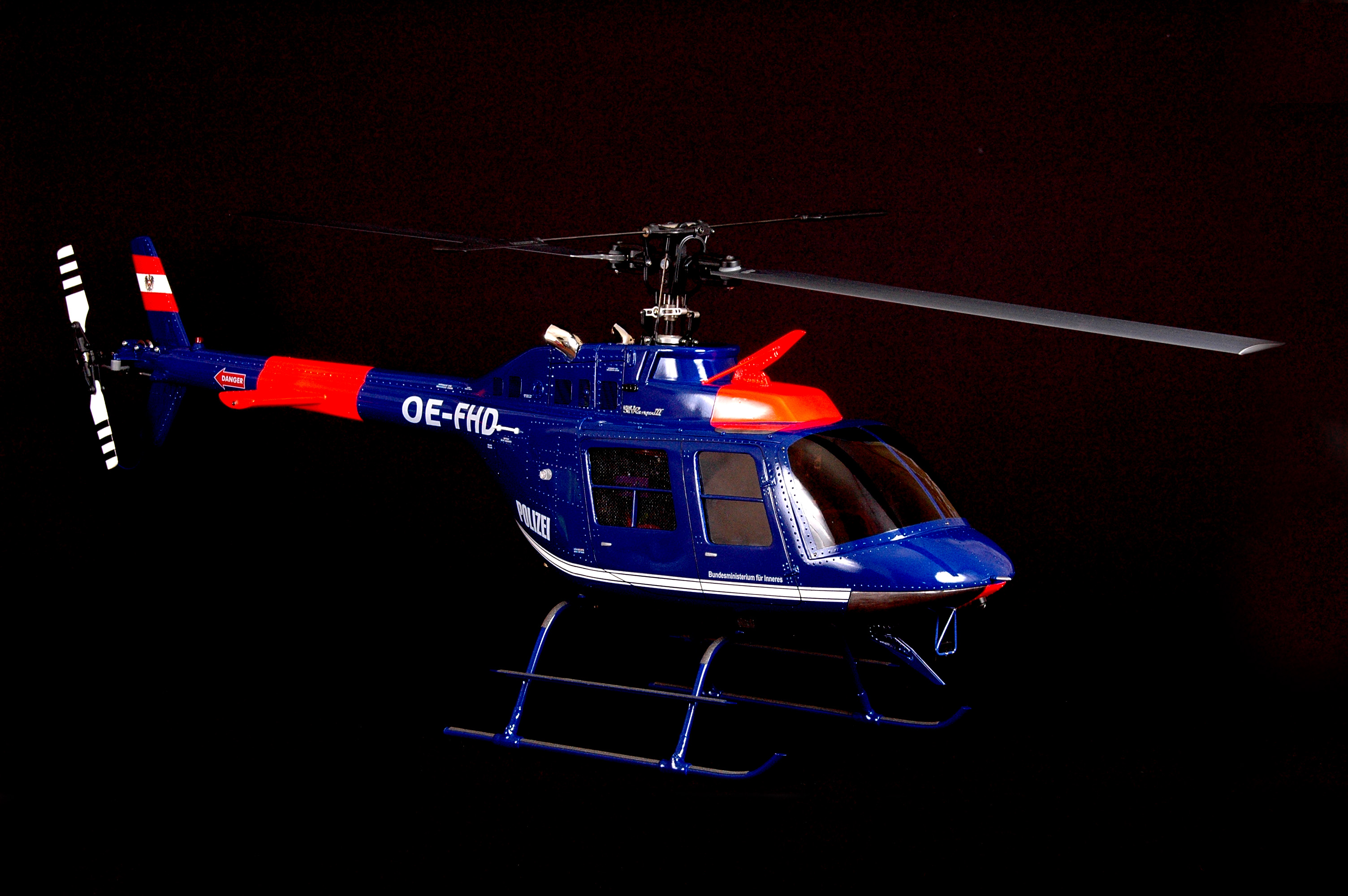

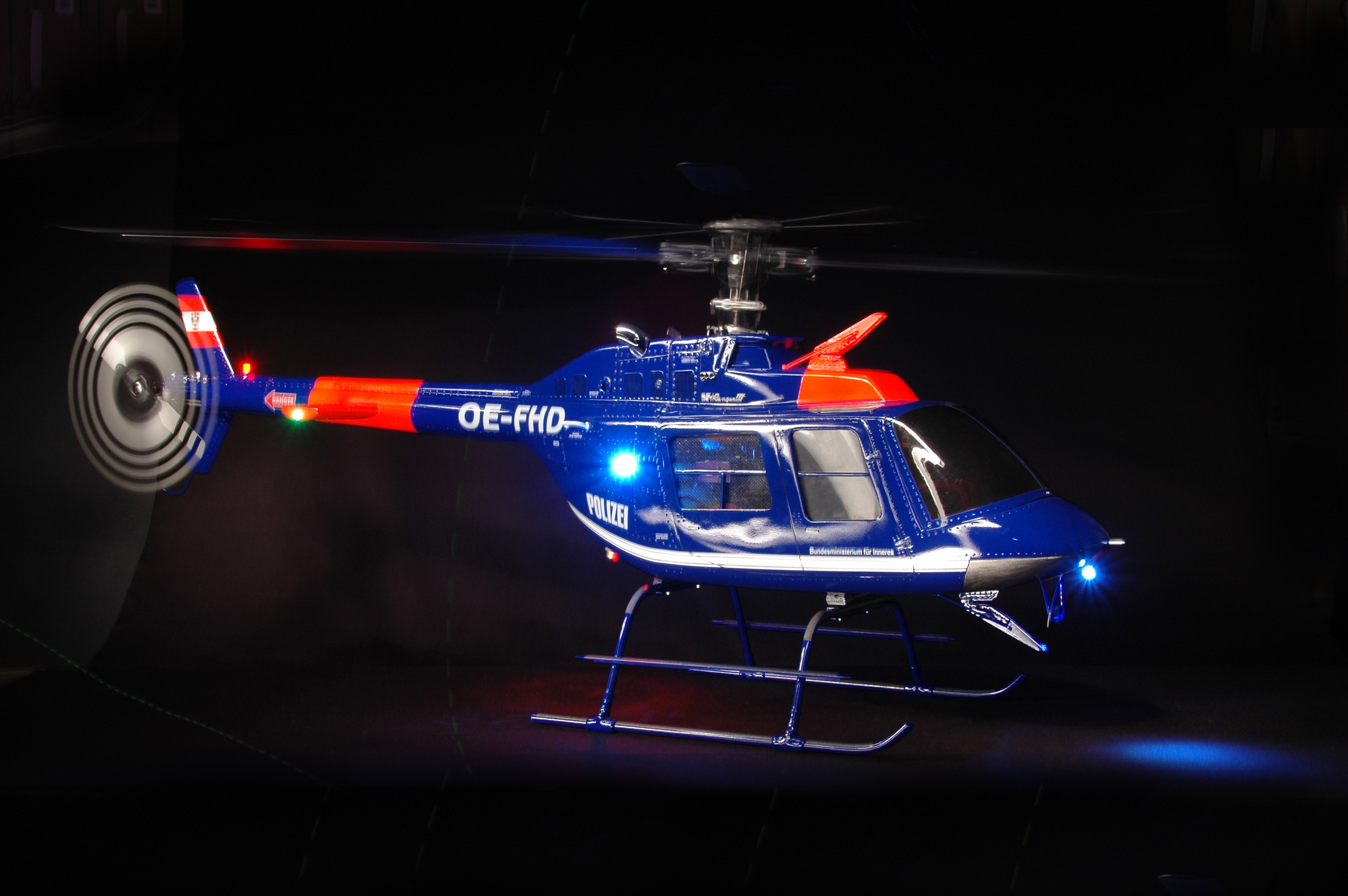

Hallo zusammen!
Mein JR ist zwar auch schon seit ein paar Wochen fertig, ich bin aber erst heute dazu gekommen Fotos im Studio bzw. im Freien zu machen. Hier einmal die ersten optischen Eindrücke des fertigen Billigrumpf-JR-III. Im Großen und Ganzen bin ich mit dem Ergebnis zufrieden. Vor allem, weil es ein billiger Rumpf ist und auch mein erster Heli. Ich wollte optisch möglichst viel aus dem Rumpf "rausholen" und ihn möglichst "scaleig" machen.

#37 Re: Neues Projekt Raptor im Jetranger Rumpf
Sieht toll aus! Vor allem die kleinen Details.
Allerdings wirkt das Landgestell auf den Fotos sehr hoch. Dadurch sieht der Heli unnatürlich hochbeinig aus. Oder täuscht das auf den Bildern?
Jürgen
Jürgen
Futaba T8FG 2.4GHz
Futaba T8FG 2.4GHz
#38 Re: Neues Projekt Raptor im Jetranger Rumpf
Du hast schon recht. Es ist um ungefähr den Durchmesser (6mm) zu hoch. Du darfst allerdings auch nicht vergessen, dass die originale Raptor-Landekrücke, die fast alle draufschrauben, viel zu tief ist und die Bügel zu breit sind. Wenn man viele davon sieht, dann verstärkt das vielleicht zusätzlich diesen Eindruck. Außerdem habe ich die Kufenrohre absichtlich etwas länger gemacht, um dem Modell besseren Stand zu verleihen.Icebear hat geschrieben:Allerdings wirkt das Landgestell auf den Fotos sehr hoch. Dadurch sieht der Heli unnatürlich hochbeinig aus. Oder täuscht das auf den Bildern?

... ach so, und Beleuchtung von RC-Beleuchtungen.de?

: mit "Billigrumpf" ist der sehr oft bei Lindinger und bei Ebay gekaufte GFK-Rumpf um 59,00 bis 120,00 (je nach Händler und Auktion)
Der hier verbaute ist der 59,00 EUR Rumpf vom Lindinger. Er ist schon seeehr eng, was den Einbau ohne Modifikationen am Dom schon sehr schwierig macht.
Was mir aber am meisten am Hubi von Frankie gefällt ist der Abschluss des Heckrohres. Ich habe noch keinen derartigen Rumpf gesehen (sogar wenn viiiiele Stunden damit verbaut wurden), der auch nur ansatzweise eine Lösung für das abrupte "Abbrechen" des Rohres zeigt. Mir kommt das Erscheinugnsbild dann immer so richtig "reingesteckt" vor. Wie eine Hand, die aus einem gestärkten Hemdsärmel rausschaut.
Und hier hat Frankie in relativ kurzer Zeit eine sehr ansprechende Lösung gefunden. Obendrein noch das Heckrotorgehäuse lackiert - ich find's traumhaft!
Beim Landegestell werde ich noch dran "arbeiten", dass Frankie das vielleicht noch kürzt
Gut gefallen mir auch die selbstgemachten Decals, die sich doch erheblich vom "Standard" abheben.
Vielleicht kann er selbst ja noch ws zu den einzelen Details und Schwierigkeiten schreiben.
Kurt
