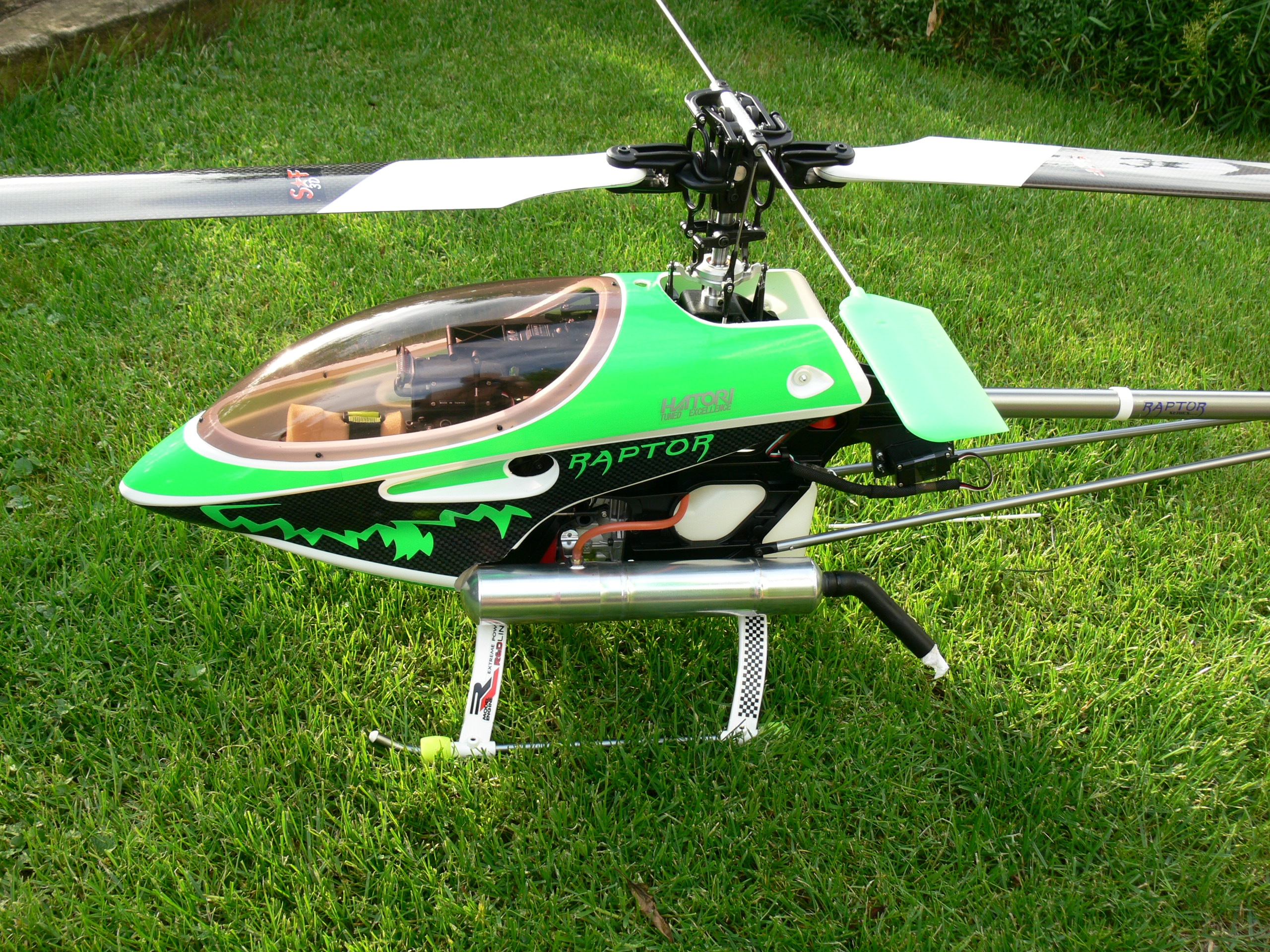

So, heute hatte ich die 3.te nadel (leerlaufnadel) von 0 auf ca 1 Umdrehung auf, und habe zugleich eine neue Glühkerze (OS
rein.
Da war sie wieder, meine vermisste Power. Ich konnte dann Teillast und Vollastnadel noch etwas zudrehn und hatte wieder eine super Leistung ohne Einbrüche!
Jetz konnte ich wieder nach dem Flug smilen. Power mind. soviel wie mit Serien Dämpfer aber ein angenehmeres Geräusch.
Motor wurde aber wieder sehr heiß. also konnte mit dem Finger nicht mehr hinfassen, was vorher mir nicht so heiß vorkam, aber es hatte auch heute 30° und ich konnte keine temp. messen.
wie lange könnt ihr mit einem Tank fliegen? Meiner ist nach nichtmal 8min leer.
anbei ein Bild mit Hatori 523. Hier sieht man was an der Haube ausgeschnitten werden muss.

Moin Moin Mathias,
freut mich das dein Motor wieder Power hat
Laut Klick mal hier ist die Grundeinstellung der 3 Nadel 2 1/4 Umdrehungen auf.
