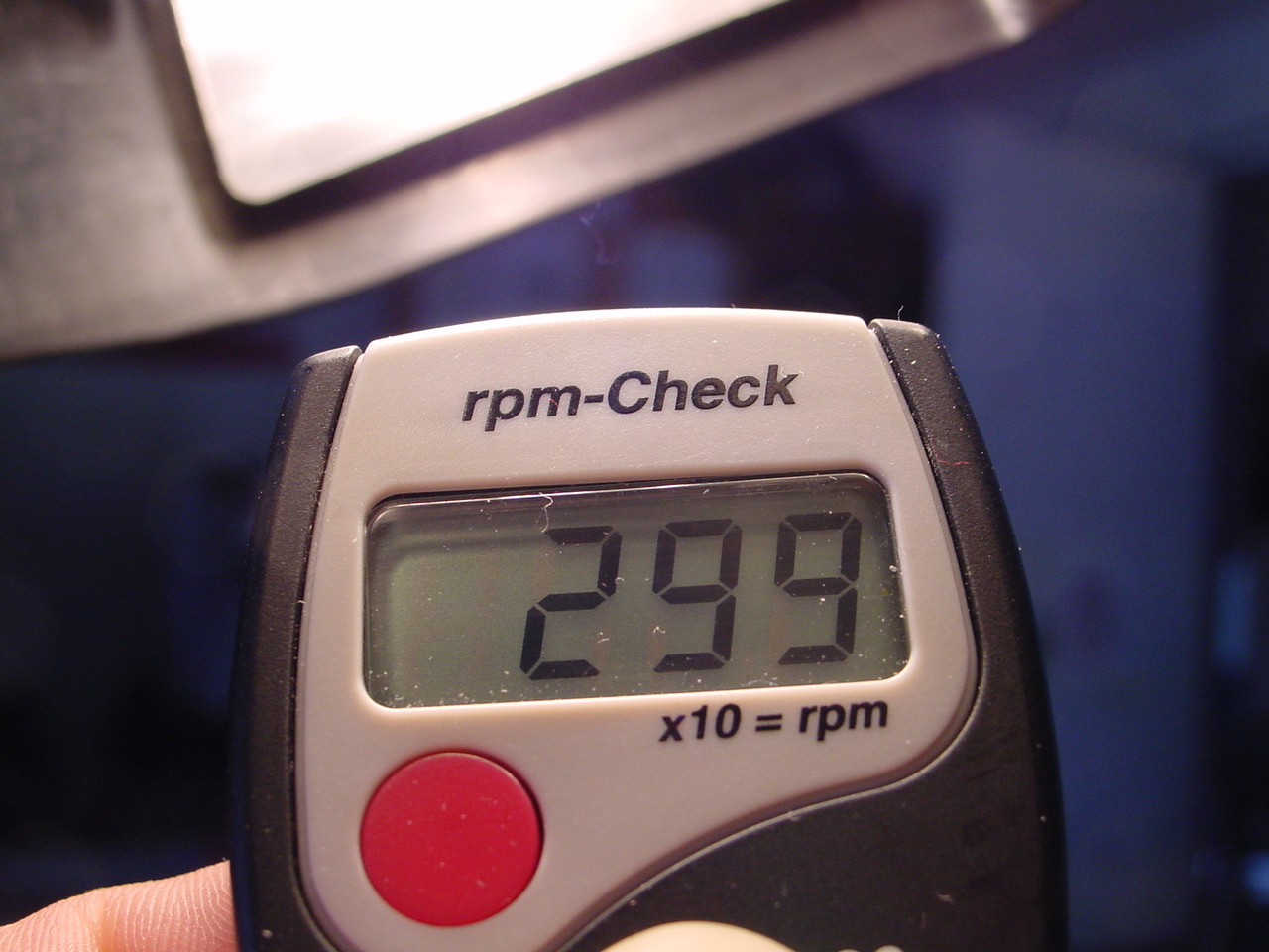

Eine Glühbirne hat 2990 Umdrehungen... :) :wink:
EDIT: Nächstes mal mach ich ihn vorher sauber. :oops:

ja das mit der Glühbirne und 2990 U/min macht mich doch schon wieder etwas skeptisch....funktioniert er wirklich gut (vorausgesetzt man ist eben an der Sonne und der Kontrast stimmt)?

Ich würds nicht sagen, wenns nicht so wäre. ;-)
Das Stromnetz hat 50Hz, was bei eingestelltem 2-Blatt Rotor eben ~3000rpm ergibt.

OK hast recht um mich auch langsam wieder überzeugt. Werd wohl den DZ-Messer wieder holen und diesmal mehr Geduld mitbringen.
