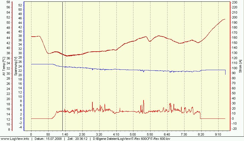

um das nochmal aufzuwärmen :mrgreen: ... mittlerweile habe ich einen Temperatursensor für den UniLog, der aber aussen am Chassis befestigt ist, das Ding ist so dick, das es beim besten Willen nirgends am Motor Platz hat.
Im Anhang zwei Logs mit Strom, Spannung und Temperatur...

Cool !
Thx für die Logs !
Auf welches Timing hast den Jazz geproggt ? Liegst ja wenn ich richtig seh auch bei knappen 40 A.

Kalle75 hat geschrieben:Auf welches Timing hast den Jazz geproggt ? Liegst ja wenn ich richtig seh auch bei knappen 40 A.
Automatisches Timing - laut Herrn Bartel von Strecker wird der Motor noch kühler, wenn man das Timing auf +5 setzt.
Werde ich testen, wenn ich die ProgCard bekomme.
Der Strom ist moderat, das waren auch nur Rundflüge ohne besondere Belastungen. Es spielt sich das meiste um die 20 A ab. Man sieht auch schön, das die SLS ZX Lipos nicht sonderlich beeindruckt sind von der Last.

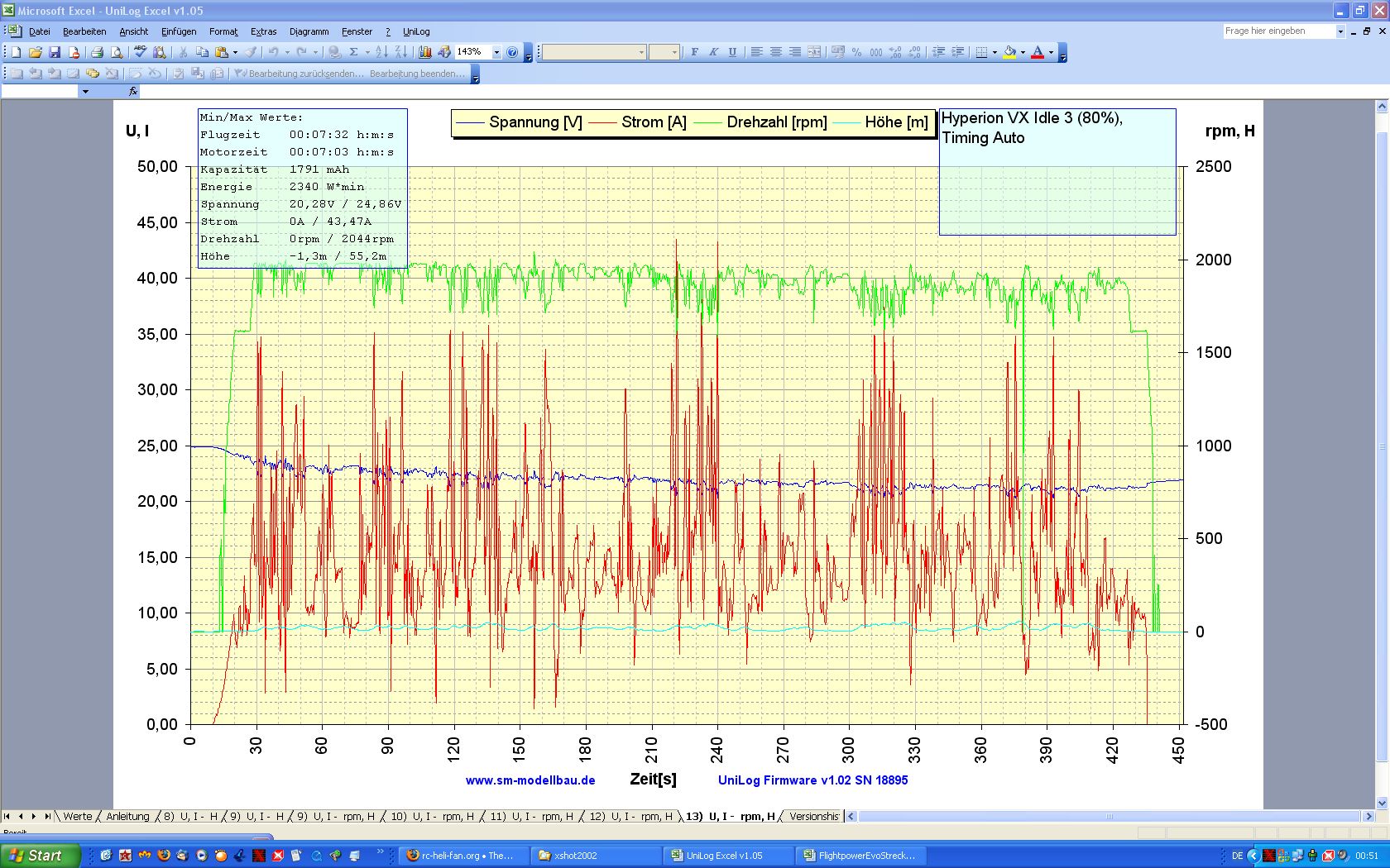

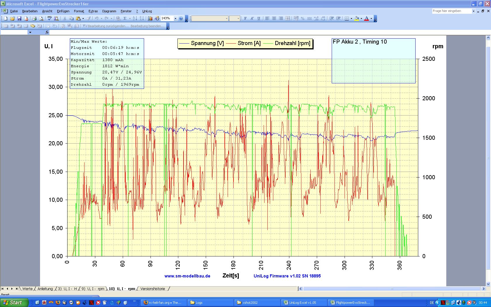

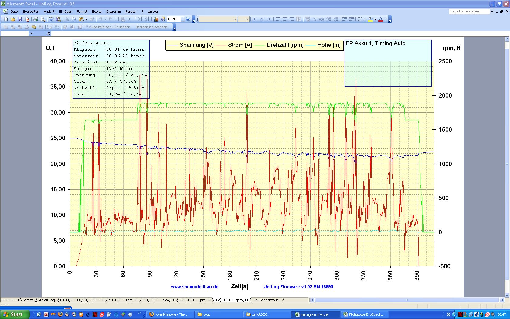

Ich konnte gestern und heute mal etwas testen.
Gestern mit dem Jazz auf Timing +10 ... Regler war zu 70 % geöffnet.
Erstes Log mit Timing auf +10
FP Akku 2.jpg (359.67 KiB) 639 mal betrachtet
Zweites mit Timing auf Auto.
FP 1, (70%) Auto Timing.jpg (370.97 KiB) 592 mal betrachtet
Drittes ist mit Regleröffnung 80% und Timing auf Auto.
Hyperion VX , 80%, Auto.jpg (408.93 KiB) 583 mal betrachtet
12° Pitch...
Regler bleibt eigentlich kalt, Motor wird bei 80% schon heiß... man kann ihn aber noch anfassen. (Muß mal was zum messen mitnehmen :oops: )
Mit dem Halten der Drehzahl bin ich noch nicht wirklich zufrieden... glaub nicht, das es an den Akkus liegt. Werde aber trotzdem den Kokam H5 mal testen.
Was meint ihr dazu ?
Gruß Kalle

... mit 70% und Auto-Timing sieht es doch gar nicht so schlecht aus!
Wie warm ist der Motor denn dann? Wird er auch so heiß, oder ist er deutlich kühler gg. 80% ?

Also mit 80% ist er nach 6-7 min schon fast heiß... anfassen geht... aber grenzwertig... werds mal messen nächstmal.
Hab schon überlegt noch ein Ritzel höher zu gehen... da ich mit 80% ja "erst" bei 2065 U/min lieg. Möcht lieber mit 70-75% fliegen. Hmmm... könnte eigentlich nicht schaden, oder ?
Würd ja gern mal den Mikado Z-Power testen... der soll auch sehr gut gehen !? Jemand Erfahrungen/Messungen/Logs ?
Gruß Kalle

deine drehzahl sieht wirklich gar nicht gut aus.
entweder taugt das motörchen nix, oder der jazz kommt mit ihm nicht zurecht.
ist der strecker für 50er heli und 6s ausgelegt?
