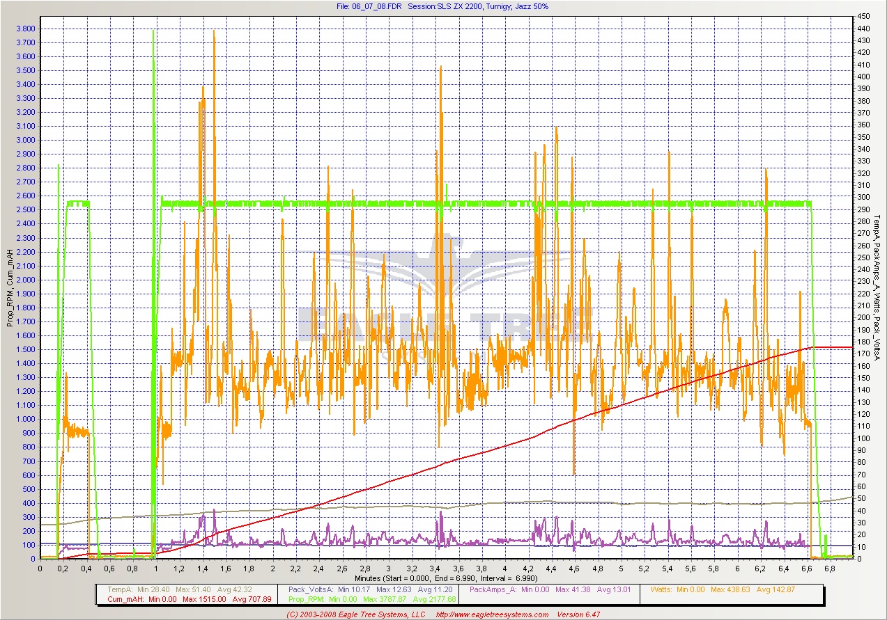

Mein Turnigy wurde am Sonntag bei schwülen 29°C Aussentemperatur am Gehäuse ca. 48°C und an den Wicklungen ca. 53°C warm. Akkus und Regler lagen bei jeweils ca. 40-45°C. Alles mit nem IR-Thermometer gemessen.
@all
hier mal ein Vergleichslog von meinem Turnigy X500 mit 10T Ritzel, Jazz zu 50% offen, Akku SLS ZX 2200 mAh 25C. Die Temperatur ist dabei die Motortemperatur, wo ich den Sensor um den Motorsockel gelegt habe.

Schande über mich, ich kann es zwar nicht mehr nachvollziehen aber der Logger dürfte tatsächlich noch auf das 11er Ritzel eingestellt gewesen sein!
Ich habe auf den Fehler auch im obigen post hingewiesen.
Sorry nochmal, wollte euch nicht in die Irre führen!
Die Drehzahl mit dem 10er Ritzel liegt natürlich irgendwo bei 2600U/Min.
