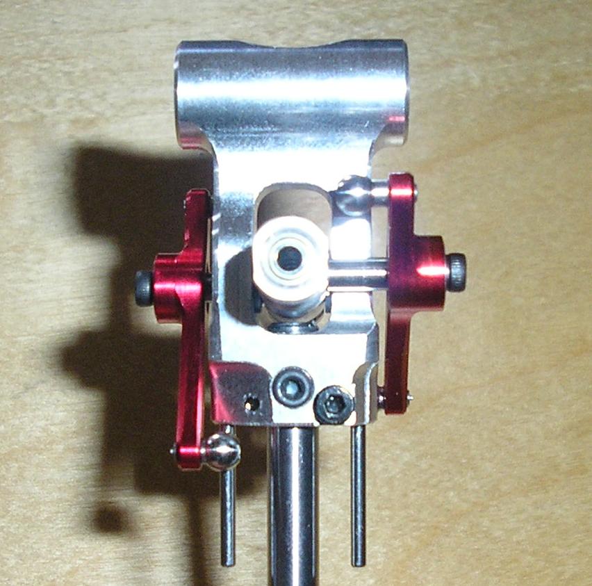

da sich mein MT immer noch schüttelt habe ich beschlossen zumindest testweise den kasama kopf drauf zu machen.
aber irgendwie werde ich hier gerade ganz schön enttäuscht, eine der beiden schrauben die den umlenkhebel an der paddel wippe fixiert ist ein stück zu lang und klemmt die paddel stange fest und der pitch kompensator passt nicht auf die HRW bzw. zumindest alles andere als leichtgängig.
die schraube kann ich ja mitm dremel soweit anpassen denke ich, aber was soll ich mit dem pitch kompensator machen ? Ideen ?
mfg
david
mfg
david
#37 Re: Starkes schütteln/vibrieren im Flug
das Zentralstück passt auch nicht drauf, kann das sein das man für den kasama eine andere hrw braucht ?
#38 Re: Starkes schütteln/vibrieren im Flug
Nein!Santos hat geschrieben:kann das sein das man für den kasama eine andere hrw braucht ?
Hast du auch die 2 Seitlichen Klemmschrauben aufgemacht, weil sonst wird das nix. Ich hatte mal eine zu dicke HRW in nem E-Teile Pack
Es soll aber auch schon Montagsware bei Kasama vorgekommen sein
grüße Michael
#39 Re: Starkes schütteln/vibrieren im Flug
ja hab ich, aber es passt auch von der bohrung in der hrw irgendwie nicht, wenn ich sie mit gewalt so weit drauf schiebe das ich durch die bohrung komme dann kommt die hrw oben schon raus und blockiert die paddel wippe, nicht vollständig aber ohne hrw ist der weg deutlich weiter ... irgendwie ziemlich strange

sieht das bei dir auch so aus @ Mataschke

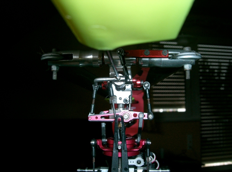

Yap
sieht genauso aus, Mom ich machn Bild

#43 Re: Starkes schütteln/vibrieren im Flug
was hastn du da als unterlegscheibe für die latten genommen ?
#44 Re: Starkes schütteln/vibrieren im Flug
2 Streifen Tesa
