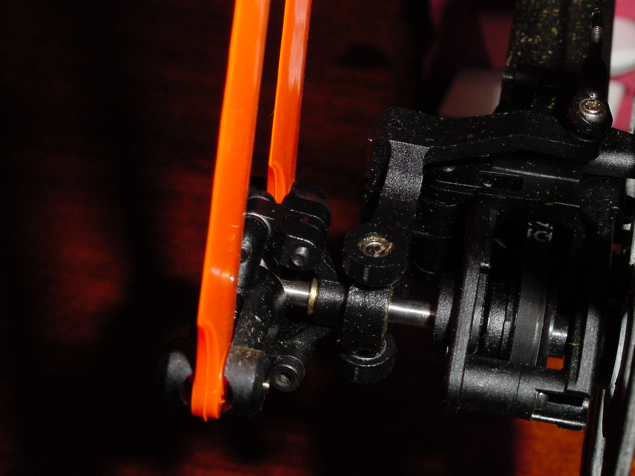

Also irgendwie blicke ich es nicht ganz. Der Test war natürlich negativ.
Wenn ich falsch liege, klärt mich bitte auf.
Unabhänig vom Servohorn gibt es nur eine bestimmte Stellung auf der HeRo-Welle,
wo die Blätter mit 0 Grad fluchten, richtig?
Egal ob man nu das Servo verschiebt oder die Länge der Anlenkstange ändert, die
Null-Position ist immer die selbe Stelle, richtig?
So, und wenn nun an der Mittelstellung der Servoweg in eine Richtung nur wenige
mm ausmacht, kann ich das Servo noch so lange verschieben oder die Gestängelänge
ändern, ohne das es was an der Situation ändert, richtig?
Also liegt das Problem an anderer Stelle, nur welche?

Doc Tom
Beiträge: 11282
#35 Re: [Gelöst] Probleme mit Heck nach Umbau
Beitrag von Doc Tom »
Hallo Detlef ich sende Dir mal ein Bild. So muss es aussehen
Gruß Doc Tom
