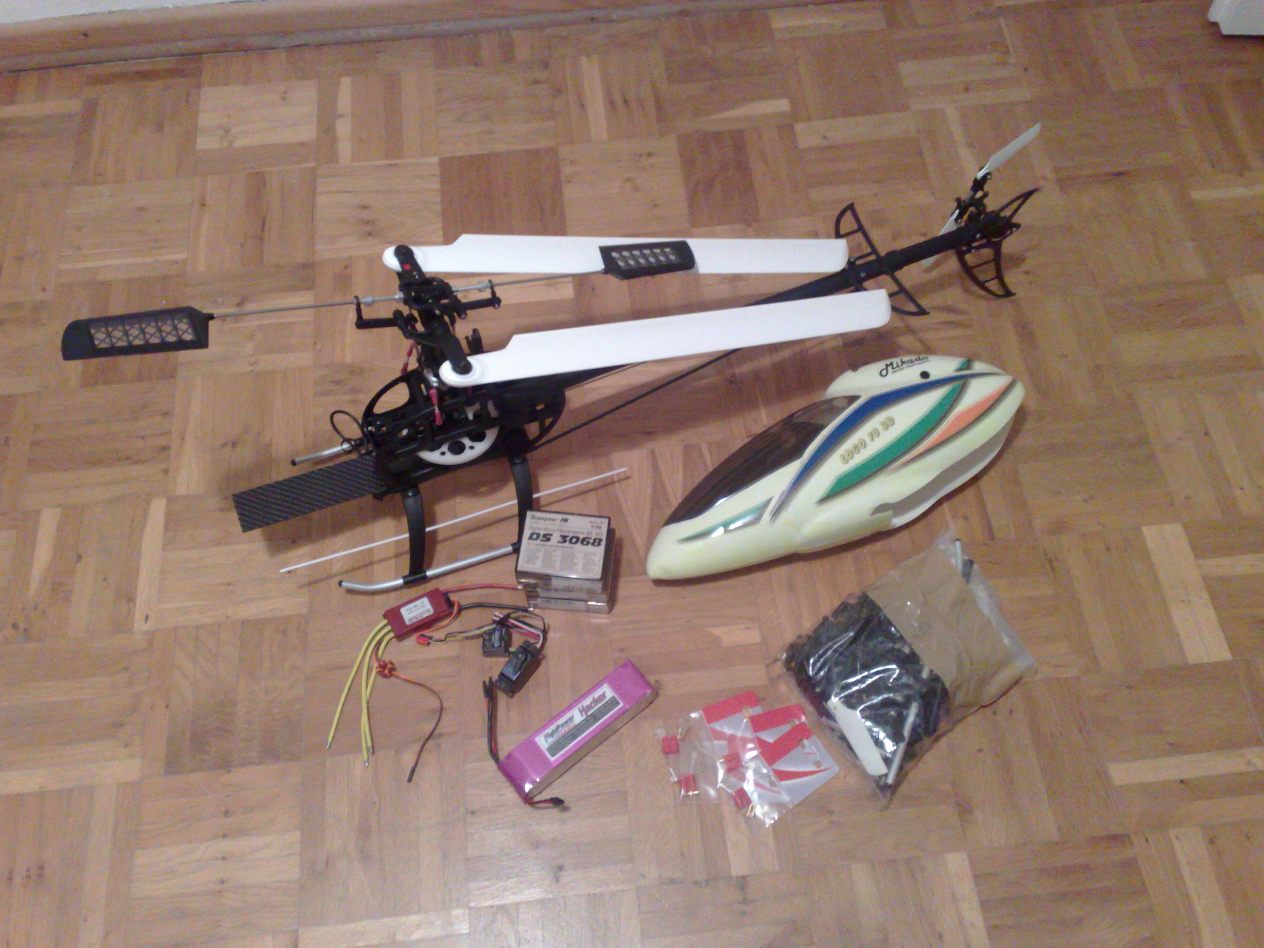

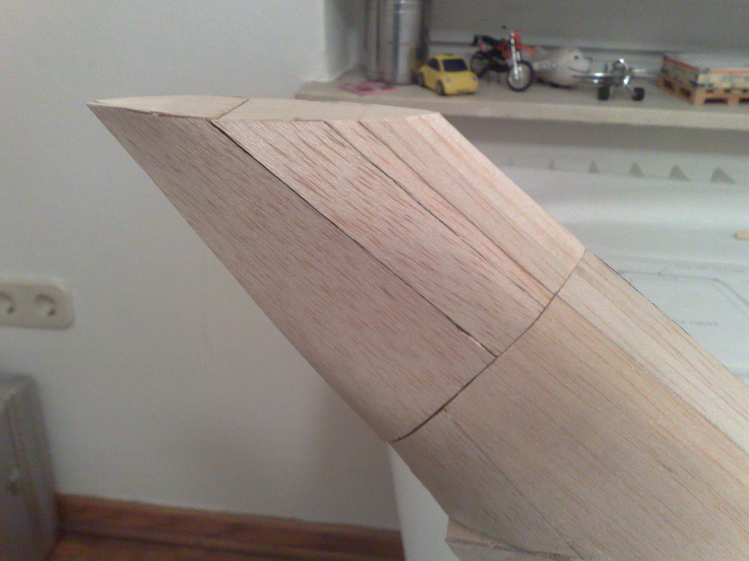

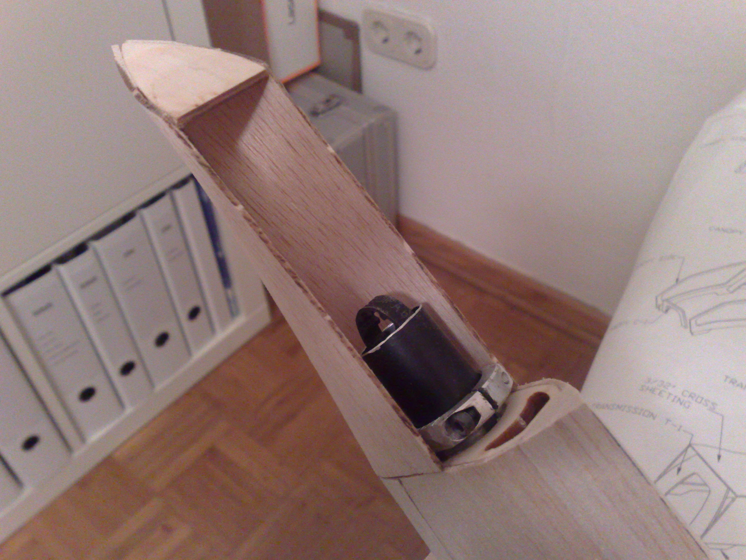

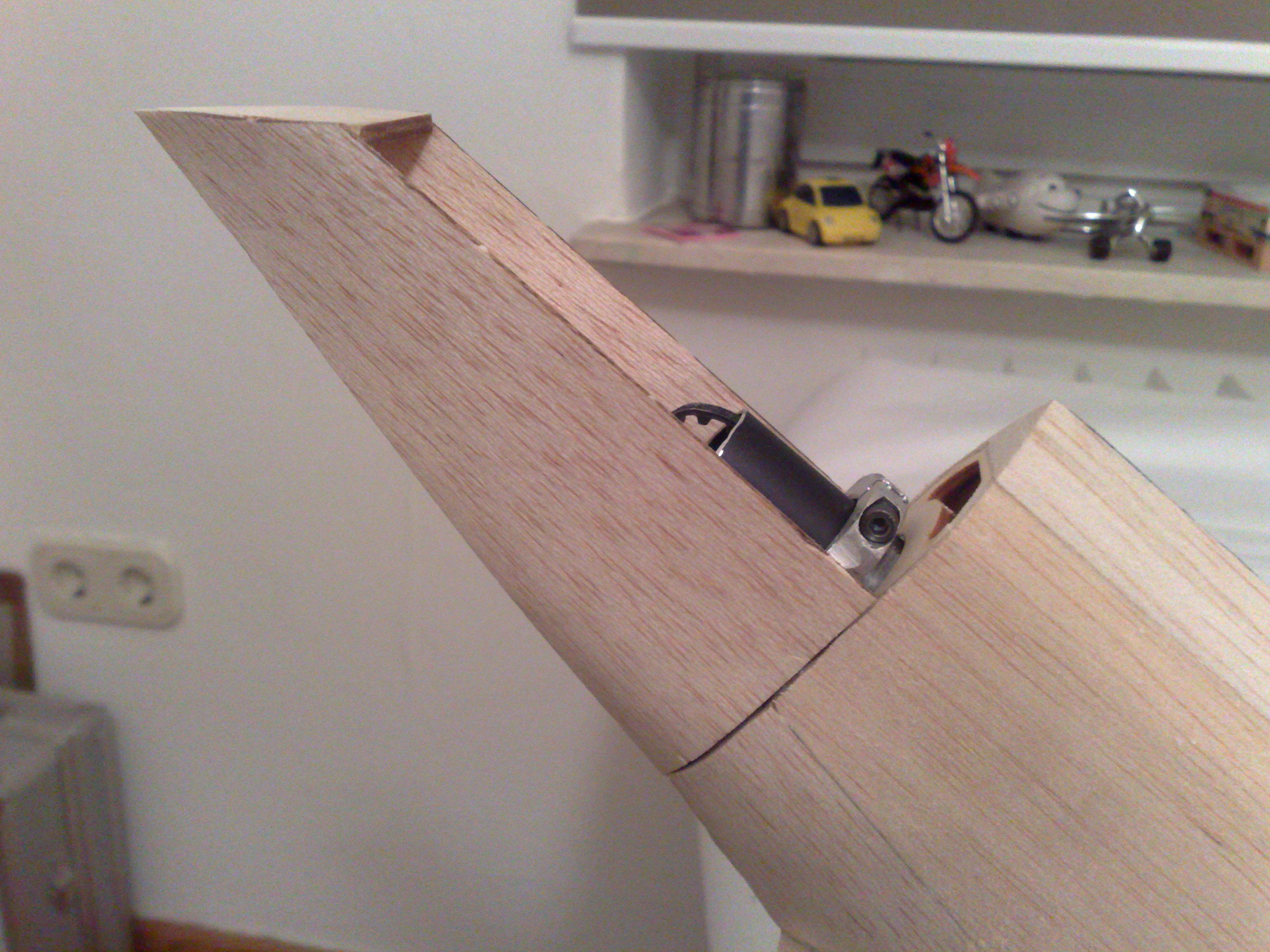

Hier nun ein wenig Baufortschritt. Das geeier mit der Heckflosse ist abgearbeitet. Ich habe mir einfach eine neutrale Balsaplanke im Modellbauladen gekauft und selber zugeschnitten. Dummerweise habe ich vergessen, die alte und neue mal übereinander zu legen um sie zu vergleichen. Aber egal. Nun ist die Flosse ,bis auf den oberen Abschluss und eine kleine Verzahnung der beiden Teile, fertig. Ich denke, ich werde auch im hinteren/oberen Teil der Heckflosse noch eine Verstärkung auf der Innenseite einkleben, wo die beiden Außenhäute zusammen treffen. Das steht dermaßen unter Spannung, dass es bei Vibrationen bestimmt aufplatzt.
Hier nun mein Logo 10 3D mit seinen Teilen. Dazu kommen als Komponenten:
- Kontronik Tango 45-10 (noch nicht vohanden)
- Kontronik Jive 80 + LV
- 3x Servo Graupner DS 3068
- Gyro GY-401 + Robbe Servo S9254
- Lippo: EVO25
