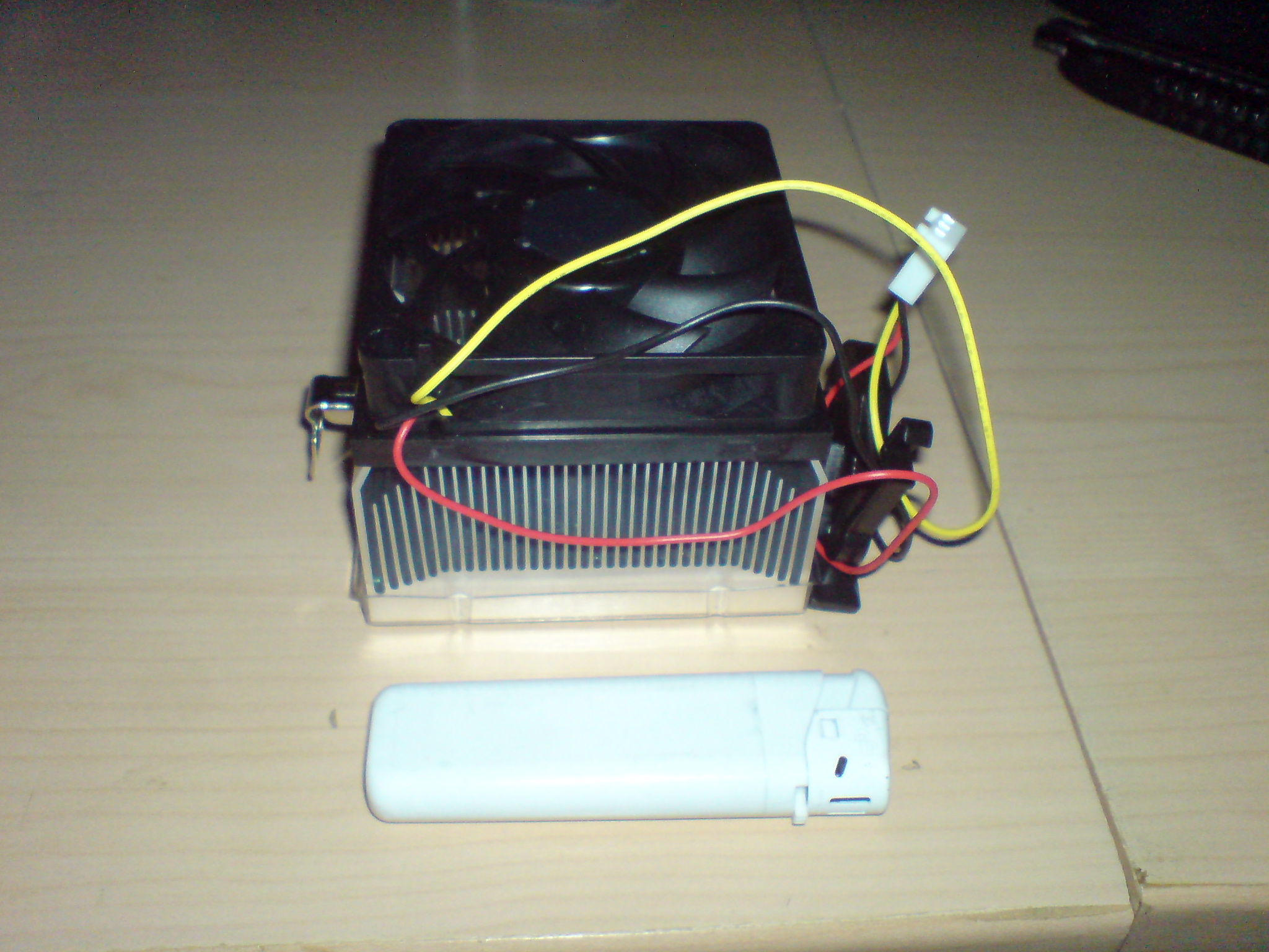

Naja, ich glaub mit meinem Kühler würde er nichtmehr abheben
- DSC00662.JPG (834.24 KiB) 229 mal betrachtet
