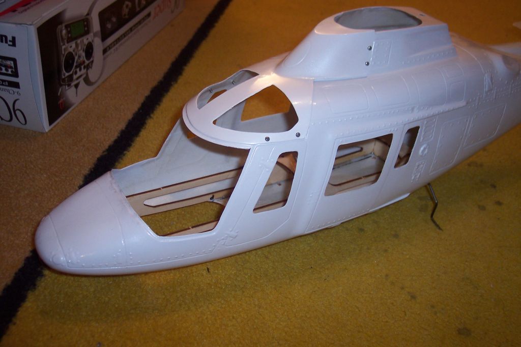

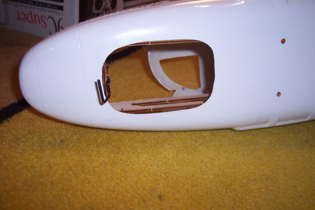

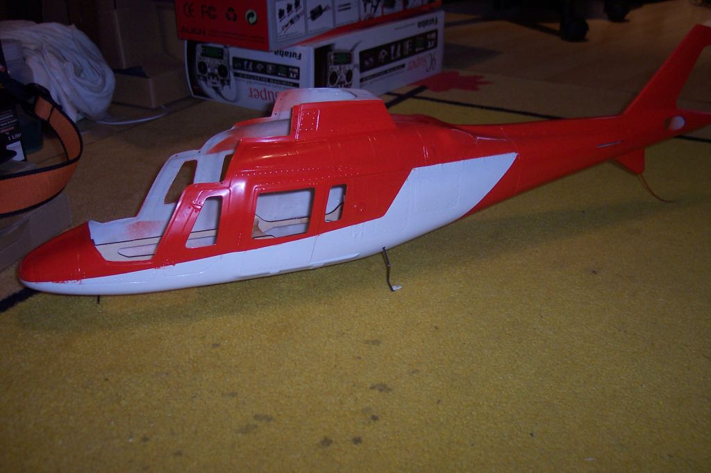

Unten mal 2 Bilder vom jetzigen Zustand. Das 2. Fenster von rechts, das große in der Schiebetür, war schon offen, alle anderen sind von mir geöffnet worden. Oben auf dem "Deckel" habe jetzt auch 2 Scheibenöffnungen drin. Ich habe lediglich die Scheibe für die große Frontscheibe als klares Tiefziehteil.
Gruß, Alex

Sieht doch gut aus mit der "Akkuklappe" und den Schrauben. Wieso hast da so ein Riesenloch im Boden?? Wie gesagt. Lass die Seiten mal offen und probier es aus. Würde auch fliegen, bevor du lackierst und Scale-Details machst
Lackieren und die restlichen Scheiben einsetzen, kannste immer noch.

Wenn's nicht so lange dauern würde bis die drin sind...EagleClaw hat geschrieben:Sieht doch gut aus mit der "Akkuklappe" und den Schrauben.
Das Loch war so. Vielleicht haben die sich da gedacht, dass man den Akku von unten einbauen kann... die Idee kam mir gerade, als ich das Bild angeschaut habeEagleClaw hat geschrieben:Wieso hast da so ein Riesenloch im Boden?? Wie gesagt. Lass die Seiten mal offen und probier es aus. Würde auch fliegen, bevor du lackierst und Scale-Details machstLackieren und die restlichen Scheiben einsetzen, kannste immer noch.
Lackieren würde ich schon gleich... das ist ja kein Akt... ich weiss nur noch nicht wie ich das mit dem Höhenleitwerk machen soll, das wird nur durch einen Schlitz gesteckt... wenn ich das Teil lackiert habe, kratzt es mir den Lack wieder ab... ich muss es aber erst nach dem Einbau der Mechanik montieren, da am Heckrohr noch so ein Schaumstoff-Pfropfen ist, der den hinteren Rumpfteil zum Heckrohr abstützen soll... der sitzt hinter dem Leitwerk und man kommt im eingebauten Zustand nicht dran vorbei... muss ich mir mal noch was überlegen... zumal ja auch noch die Positionslichter an die Enden den Leitwerks kommen...
Gruß, Alex[/quote]
das Loch unten ist ansich dafür gedacht, das man den Lipo von unten montiert.
Schau dir mal an , was die sich bei der Montage der grossen Frontscheibe gedacht haben, da sind nur Schräubchen bei, keine Magnete.
Das gleiche ist auch bei der EC 135 von Align, entweder machst Du die grosse Frontscheibe auch via Magnete so wie ich bei der EC 135
, oder Lipo von unten montieren.
Aber das war mir zu umständlich , also grosse Frontscheibe via Magnete zum klippen

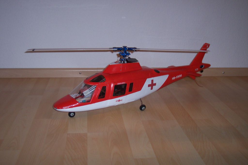

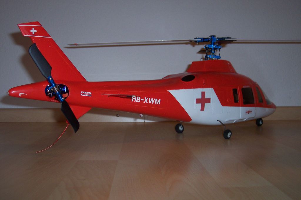

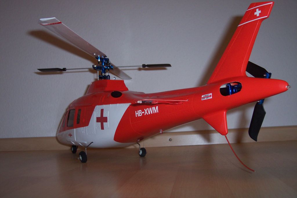

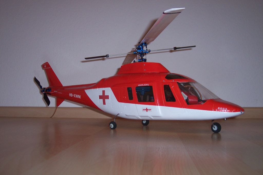

So, die Feiertage habe ich mal genutzt um neben den ganzen Familienbesuchen auch etwas zu Basteln
Die Agusta ist nun so gut wie fertig, das einzige was noch fehlt sind die Verkleidungen des Fahrwerks, hier bin ich noch nicht fündig geworden. Von der Form her könnten Stangen aus Kleiderschränken passen, auf denen man Bügel aufhängen kann - nur leider sind diese Stangen meistens aus Metall und etwas zu groß...
Die Decals sind mir auch nicht so richtig gelungen... ich habe mir "Wasser-Abschiebefolie" für Laserdrucker geholt, leider verwischt mein Drucker alles... da aber die Belichtungseinheit schon ziemlich alt ist und er teilweise Streifen in Bilder druckt, ich diese eh schon lange mal ersetzen wollte habe ich mir eine neue Belichtungseinheit bestellt... mal sehen, ob es damit geht... die momentanen Decals habe ich mit Klebeetiketten gedruckt, sooo schlecht sieht das gar nicht mal aus... nur die Farbe habe ich nicht so ganz getroffen...
Wo ich auch noch etwas nachbessern will ist die Kabelverlegung an den hinteren Höhenleitwerken, dadurch dass diese nur aus einer Kunststoff-Platte bestehen sieht man die Kabel... ich muss mal schauen ob ich hier irgend etwas geeignetes finde, um sie etwas zu verstecken...
Den "Deckel" werde ich nun immer verschraubt lassen, die Frontscheibe habe ich an 4 Stellen geschlitzt, sodass man sie in die Fassung "einhaken" kann. Dann kann man Akku-tauschen und anstöpseln bei montiertem "Deckel", das ist mir sehr recht so, da die Schrauben teilweise schon durchdrehen... hier werde ich noch einen Streifen GfK zur Verstärkung hinter die Schraubenlöcher kleben...

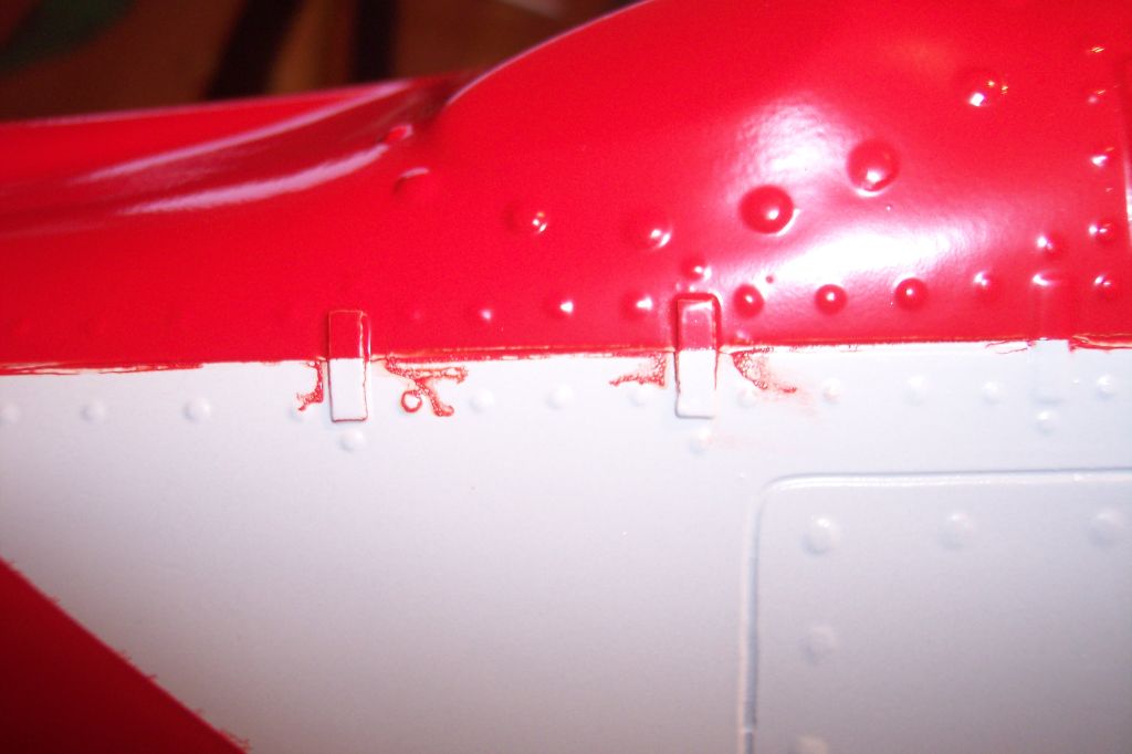

Beim Lackieren ist das passiert, was ich befürchtet habe: der Lack ist hinter das Abklebeband gekrochen und hat die Kante verwischt... ich habe mit einem sehr kleinen Pinsel und Verdünnung das Verwischte anlösen und entfernen können, es sieht nun recht gut aus. Im Anhang noch ein paar Bilder.
Gruß, Alex

- Verlaufene Kanten

Schickes Teil geworden. Den Hecksporn würde ich etwas höher nehmen, damit du nicht jedes Mal drauf aufsetzt
