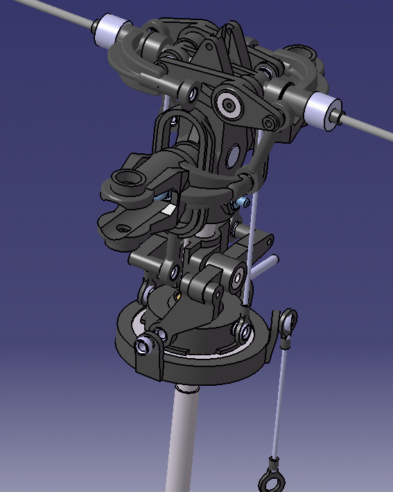

#34 Re: Dem Belt das Fliegen beibringen...
Beitrag von Alex K. »
Ja, ist doch klar :)
Nimm mal Deinen Belt und richte die Blätter neutral nach vorne und hinten aus. Jetzt nehmen wir mal an, Du steuerst im Flug Nick nach vorne. Im ersten Moment wird die Blattebene über die "Dämpfungsgummis", die eigentlich "Schlaggelenkfedern" heissten müssten, nach vorne gekippt. Im Flug wird nun ein Moment auf den Rotormast gegeben, der Heli wird sich nach vorne neigen bis Du Nick wieder los lässt und das Moment aufgehoben wird.
Das Schlaggelenk hat seinen Drehpunkt innerhalb der Hauptrotorwelle, um diesen wird die Paddelebene nun bei Nick nach vorne gekippt. Hier entsteht nun ein ähnliches Phänomen wie weiter oben beschrieben bei der Paddelstange, der Kugelkopf der Blattanlenkung liegt nämlich nicht genau im Schlaggelenk sondern beim Belt links davon. Schaut man nun von vorne von der Blattspitze aus auf das Gestänge zwischen Blatthalter und Hiller-Mischhebel, kann man sehen wie der Blatthalter nach unten gedrückt wird, der Kugelkopf aber in seiner Lage bleibt. Dadurch wird das Blatt nach links, also in Richtung negativen Anstellwinkles, verdreht. Würde der Anlenkpunkt des Blattes genau in einer Ebene mit der Hauptrotorwelle stehen, würde dieser Effekt nicht auftreten.
Diesen Effekt nennt man "Delta-3-Effekt", also eine Verstärkung oder Verringerung der Steuerbewegung durch Anordnung der Anlenkung außerhalb des Drehpunktes. Im Grund hat jeder Modellheli eine Delta-3-Anlenkung der Blatthalter, viel stärker macht sich dieser Effekt aber bei der Paddelebene bemerkbar, da sich diese ja wesentlich leichter neigen lässt als die Hauptrotorebene. Eben dieser Effekt wird sich bei andyc im Thread von heliguy.com sehr stark bemerkbar machen, da der Anlenkpunkt der Paddel nun sehr weit aus der Mitte versetzt ist. Stig K hat das besser gelöst, bei ihm ändert sich der Anlenkpunkt der Paddelebene nicht.
Ich versuche mal da ein paar animierte gif's zu machen, um das visualisieren zu können... mal schauen ob ich das hinbekomme...
Ich habe gerade mal geschaut, ob man das mit normalen Kugelköpfen hinbekommt. Leider geht das nicht, da die Kugelköpfe zu lang sind... ich habe ja aber gerade die kurzen Anlenkstangen vom V2 zwischen Hiller-Mischhebel und Blatthalter verbaut, eventuell könnte man die dazu verwenden, da die sehr kurz sind. Das schaue ich mir mal an...
Gruß, Alex

#35 Re: Dem Belt das Fliegen beibringen...
Ich hab mich mal in einem animierten gif probiert... mal sehen ob man was sieht...

#36 Re: Dem Belt das Fliegen beibringen...
Beitrag von Hike-O »
Ich muß zugeben, nicht alles sofort auf Anhieb zu verstehen, was diese ganze Physik angeht :oops:
Aber erstmal meine Anerkennung für Deine CAD Künste :wink:
Um nochmal sicher zu gehen, dass ich auch verstanden habe worum es geht, wären die Kugelköpfe der Blatthalter länger, also bis zum Drehpunkt der Blattlagerwelle zur Hauptwelle, gäbe es diesen unerwünschten Verziehungseffekt nicht?
Ist es bei diesem Kopf besser gelöst? http://www.gaui.com.tw/images/ep200/200V2/1.jpg
Dort liegen die Kugelköpfe der Blatthalter auf gleicher Linie mit dem Drehpunkt Blattlagerwelle zur Hauptwelle, oder sind in diesem Falle die Kugelköpfe nicht ausschlaggebend, sondern die Linie des vorgesetzten "Wipp"hebels?
Ich hoffe Du kannst meinen wirren Gedanken folgen? :oops:

#37 Re: Dem Belt das Fliegen beibringen...
Mc Nizz hat geschrieben:Ich muß zugeben, nicht alles sofort auf Anhieb zu verstehen, was diese ganze Physik angeht :oops:
Mit Physik hat das eigentlich gar nix zu tun, das ist reine Kinematik ;)
Die Physik verstehe ich manchmal auch nicht so ganz, beim Heli gibt es so viele schwer erklärbare physikalische Phänomene, die ich meistens auch nicht so ganz verstehe...
Mc Nizz hat geschrieben:Aber erstmal meine Anerkennung für Deine CAD Künste :wink:
Vielen Dank... :oops:
Mc Nizz hat geschrieben:Um nochmal sicher zu gehen, dass ich auch verstanden habe worum es geht, wären die Kugelköpfe der Blatthalter länger, also bis zum Drehpunkt der Blattlagerwelle zur Hauptwelle, gäbe es diesen unerwünschten Verziehungseffekt nicht?
Genau so ist es! Allerdings muss man noch dazu sagen, dass dieser Effekt eigentlich so gut wie nicht auftritt, da sich die Blattlagerwellen in unseren Helis fast nicht bewegen und dadurch die Pitch-Winkel-Änderung nur sehr, sehr klein ist. Wenn allerdings die Paddelebene gegenläufig zur Hauptrotorebene ausgelenkt wird, kann ich mir gut vorstellen dass es zu einem Aufschaukeln kommt, wie von Jan Henseleit beschrieben...
Mc Nizz hat geschrieben:Ist es bei diesem Kopf besser gelöst? http://www.gaui.com.tw/images/ep200/200V2/1.jpg
Wow, das ist ja ein Musterbeispiel für einen Kopf mit obenliegender Paddelebene! Der gefällt mir richtig gut, da ist alles so gelöst wie ich es gerne hätte...
Mc Nizz hat geschrieben:Ich hoffe Du kannst meinen wirren Gedanken folgen? :oops:
Ja, selbstverständlich, ich bin froh das Du meinen wirren Gedanken folgen kannst bzw. willst ;)
Gruß, Alex

Ich habe gestern in meinem Ersatzteilfundus ganz weit unten noch so ein Gestänge gefunden... und gleich mal gebogen ;)
Ich habe es nicht so gemacht wie Stig K, sondern rechts am Blatthalter vorbei, 2x abgewinkelt. Oben am Paddelanlenkhebel ist nur sehr wenig Platz zum Blatthalter, da musste ich wieder etwas zurück biegen um genügend Ausschläge der Paddel zu erhalten... so richtig gut gefällt mir das Ganze nicht, zumal der Kugelkopf oben an den Hiller-Mischhebeln anstößt bei Extrem-Ausschlägen... Das Gestänge steht so nirgends an und kann sich auch nicht verhaken... ist zwar nicht schön 2x abgewinkelt, aber für einen "Grundsatzversuch" sollte es funktionieren... falls das so besser sein sollte, werde ich mir mal ein weiteres Vorgehen überlegen...

Treten diese Extremausschläge, die einen Anschlag verursachen könnten, im Flug überhaupt auf?
Beim Mini Titan erreicht man "trocken" ja auch Anstellungen, die einem eigentlich sagen, dass die Haube den ersten Nicksteuerbefehl nicht überleben wird.
In der Luft ist das Problem dann gar nicht mehr vorhanden.
Könnte das auch bei dem Belt Kopf so sein?

Ja, im Grunde ist das tatsächlich so. Wenn die Paddel ihren maximalen Ansteuerwinkel erreichen, steht die Paddelstange senkrecht zur Hauptrotorwelle, wenn die Paddel neutral stehen hat die Paddelstange wiederum ihren maximalen Neigewinkel erreicht. Vielleicht kann ich das durch folgende kleine Zeichnung etwas verdeutlichen:
Das Problem ist "das dazwischen". Während die Paddel auf einer 1/4 Umdrehung verstellt werden, wird sich auch die Paddelstange beginnen zu neigen. Da sie sich aber ab einem gewissen Paddel-Anstellwinkel nicht mehr neigen kann weil sie durch die O-Gestänge dadurch behindert wird, neigt sie sich eben nicht so weit wie wenn es ohne die O-Gestänge möglich wäre. Dadurch sind nur begrenzte zyklische Ausschäge möglich, egal wie weit sich die Taumelscheibe neigen lässt. Quasi eine automatische Dualrate für Nick und Roll ;) Das werde ich aber erst tatsächlich herausfinden können, wenn ich mal mit den jetzigen Anlenkungen geflogen bin.
Ein weiteres Problem ist, dass diese Bewegung ebenfalls durch eine Fehlstellung der Paddel-Anlenkhebel behindert wird, d.h. wenn diese nicht 99.9% parallel zueinander stehen. Ich habe meine nun so gut es geht ausgerichtet, selbst mit den neuen gebogenen Anlenkgestängen mag sich die Paddelachse nicht so sauber und widerstandsfrei bewegen wie bei einem Rex-Kopf... sie lässt sich aber gegenüber vorher mit den O-Gestängen schon mit wesentlich weniger Widerstand bewegen.
Naja, wir werden sehen ;) Ich hoffe allerdings nicht, dass mir ein Kugelkopf im Flug runter rutscht... das ist meine einzige Sorge bei der jetzigen Lösung... so richtig gefallen will mir das nicht...
